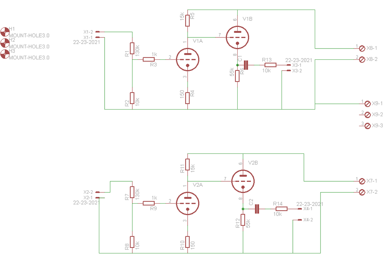

A segítségeteket kérném, nem teljesen ide tartozik de egy kicsit igen. Nem tudom ráismer-e valaki az alkotására nem emlékszem már hogy honnan van. A gondom csak annyi hogy nincsenek alkatrész értékek megadva. Tudna ebben valaki segíteni?
Nem tudom, az segít-e, hogy én se tudom ezt a formátumot megnyitni.
Eagle 6.4.0
