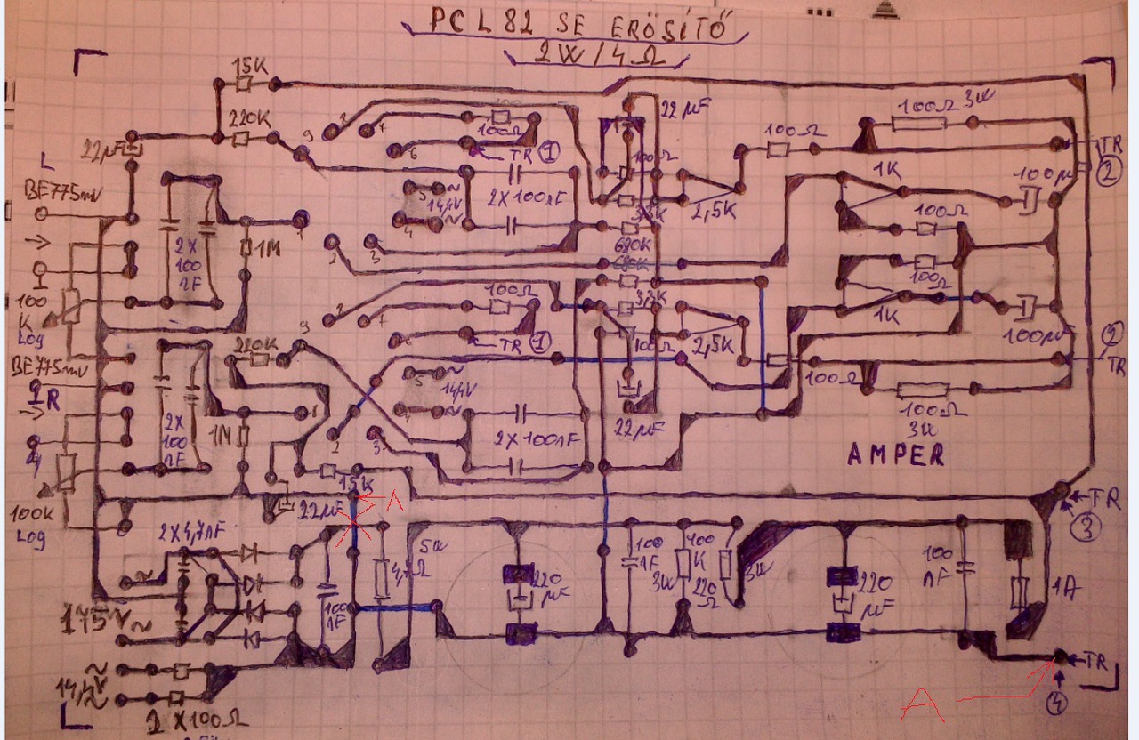

Na végre meg oldódott a kis PCL82-es sztereó erősítőm bugása!
Sikerült a panelen az áramkort úgy meg tervezzem hogy legyen egy szép nagy hurok! (EZT JÓL BE NÉZTEM!:banghead
A jel kábelek test részei azonnal le lettek kötve a diódák mínuszára, ezt meg szüntetve a tápegység végső kimeneti mínuszára rá kötve egy pisszenés sincs a hangszórókon, egyszerűen semmi nem halható, csak a szép muzsika! .
Fel teszem a rajzot ahogy ígértem a feszültségekkel!, mert érdekelne hogy a katódon lévő 14V megfelel e 210V tápegység mellet?.
Valamint fel teszem a beültetési rajzot is hogy hol is volt a hiba!, az X-el jelölt részt el kellet vágni és a két A-pontot pedig össze kötni!
Mindenkinek nagyon szépen köszönöm a segítséget!
(#) Peter_S válasza soos csaba hozzászólására (») Szept 19, 2015
Remek!
A 105mA egy picit sok, ha egyenlő áramot vesz fel mindkét csatorna, akkor egy végcsőre Wa+Wg2=9,7W az adatlap szerint max az 7+1,8=8,8W.
A pentódák katódjánál lévő trimmerrel próbáld 95mA környékére belőni a két oldal össz. áramfelvételét 200V anódfeszültség mellett.
Mondjuk vaku így sem lesz belőle, de jobb a békesség.
