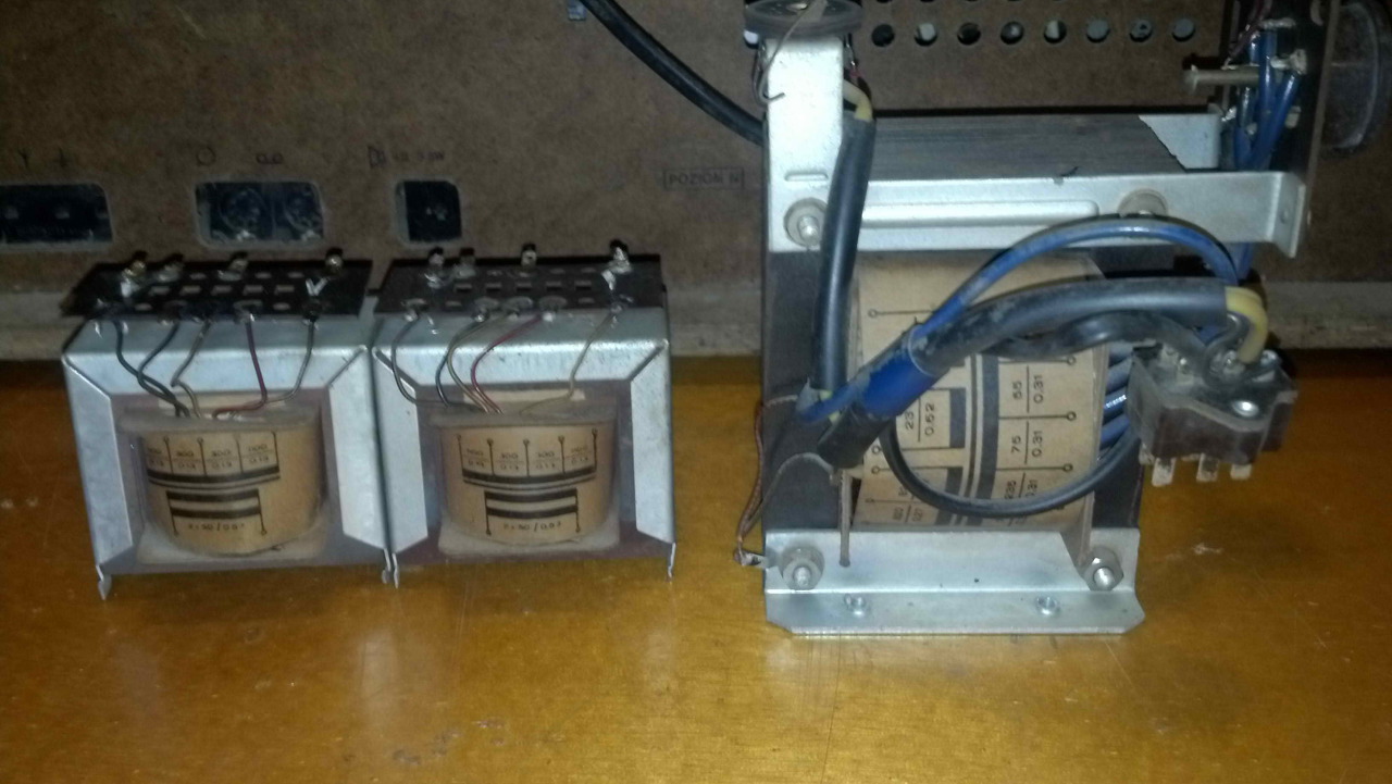

Kezdő vagyok még a csöves erősítő építésben és szeretnék segítséget kérni. Ami eddig van, 2darab Budapest rádiónak a teljes transzformátor és cső készlete, valamint több különböző típusú elektroncső:EL84,ECC83,PCL86,6P1p,6N1P,6N2P,6P3S mindegyikből több darab van és újak. Tudom hogy a csöves erősítő egyik legfontosabb eleme a kimenőtranszformátor, de egyenlőre csak ezek vannak. Tehát a fentebb felsorolt alkatrészekből szeretném a legszebb hangú PP erősítőt megépíteni ehhez kérnék segítséget konkrét rajznak örülnék a legjobban. Gondolom a rádió kapcs. rajza felejtős. Előre is köszönöm!
Hát azok a kimenők szerintem kevesek a PP-hez!
Építettem régebben egy deszkamodellt, de fesz. erősítő ECC40, míg a katodin fázisfordító ECC82, a végcső maradt EL84. Mindkét kettőstriódánál elég volt egy csőfél az egyik oldalra. Működött, de hamar elbontottam. Max. teljesítménye úgy 6-7W, jelentős torzítással. De ha nem hajtod, csak 1-2W-al, még szólhat szépen. Viszont egy hálózati nem szolgál ki egy sztereó végfokot! A helyedben készíttetnék rendes kimenőt, főleg új csövekhez. Nagyjából akkora lesz egy kimenő, mint a rádió hálózatija.
Azok a kimenők PP-hez is voltak és még ráadásul UL kapcsolásban, azért az nem olyan rossz, szerintem megér egy próbát akár még az eredeti kapcsolás szerint is és mivel van két hálózati trafó is hozzá lehet dual mono felépítésű és akkor az miért baj? miért kellene rögtön újat csinálni mindenből?
Értem. Szóval azt mondod ezek a kimenők felejtősek, valójában egy PCL86 SE-t váltana olyan kimenőkkel mint a képen van.
Ezekkel a kimenőkkel az a legnagyobb baj,hogy csak két hangszórótekercs van bennük,ezzel még nem lesz jó a csatolási tényező.A vaskeresztmetszet még nem is akkora probléma.Egy próbát megérhet a dolog,de,hogy igazán jó legyen,át kéne tekerni őket.A többi rendben van.
Én hallottam ezt a rádiót régebben, nyugodtan építsd meg az eredeti kapcsolással, az alkatrészek mind megvannak, nem fogsz csalódni. (a hangszínt hagyd el róla) Főleg ha van jófajta hangdobozaid otthon. Persze nem egy koncert hangerő, de a szobában a sztereó nagyot szól, még a torzítás határa előtt.
Egy próbát azért megér. Mértem is még akkor 50Hz-el, 8kOhm-4Ohm az illesztése. Elsőre nem volt annyira rossz, de hamar feltűnt a sávhatároltsága. Alul a kimenő, felül meg valószínűleg a hangszóróm(nem a rádióé) volt a ludas. Ha már megépíted, valami jó érzékeny dobozpárral érdemes használni. Ha lesz időm, újból összerakom, meghallgatom Minimax3 párral. Az eredeti kapcsolás is bőven jó, az ECC83 eredetileg is hangfrekis cső.
Mindenkinek köszönöm a segítséget és a javaslatokat, egyenlőre megpróbálom ezeket a kimenőket a gyári rajzot kicsit módosítva mofesa segítségével.

Szerintem is érdemes vele erősítőt építeni. Főleg, hogy ultralineár kivitelű. Én PCL86PP-vel próbáltam ki: 275V tápfesszel, 330Ohmos katódellenállásokkal( 25mA nyugalmi anódáram, 3,5mA segédrácsáram) 7W-ot tudott 4Ohmon. Találsz itt az oldalon CHZ által tervezett EL84/6P14P PP erősítőt, vagy PCL86PP erősítőt, nyáktervvel együtt. Azok mind jó, bevált kapcsolások. Ha jól tévedek, a BEAG AE110-ben is ekkora méretű vasmag van (m65: 5,6cm2)

Ez a vas max. PCL86 PP-hez elég. Ha számodra fontos a hangminőség, később át kellene tekerned. A P sorozatnak más a fűtőfeszültsége (pontosabban mondva a fűtőárama fix, a hozzá tartozó fesz. pedig csőtípustól függ), ezért külön fűtőtrafót érdemes használnod, és akkor 1db hálózati tr. ki tudja szolgálni a két csatorna közös anódtápját, amelyhez felhasználható a két rádió 4db 50µF/350V-os szűrőelkója. Ha nem száradtak ki..
