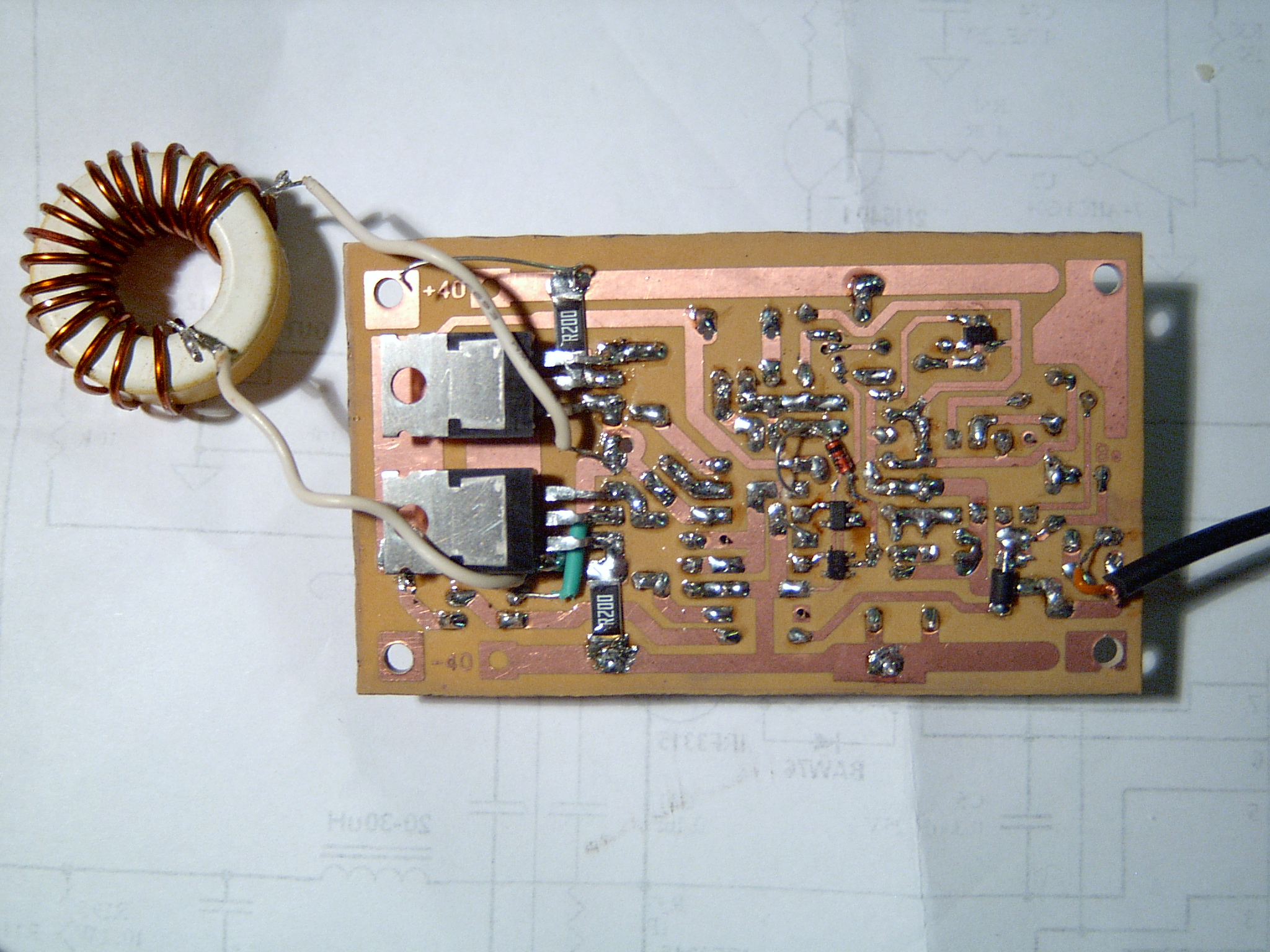

Építettem egy D-erősítőt a mellékelt kacsi alapján.
2 problémám lenne vele:
Csak akkor hajlandó beindulni ha a hangszórót, bekapcsolás után pár másodpercel kötöm rá.
Egyébként különben erősen kattogna. (valószínüleg kijut rá a teljes tápfesz szaggatottan)
Miután utólag rákötöm, működik prímán csak a kimeneti induktivítás teljesen felforrósodik. Most a jólismert PC tápos toroid van benne. Tudom hogy ez nemjó de egyenlőre nincsen nagyon jobb.
Amúgy kb 30W al teszteltem és az IRF ek alig melegedtek, hűtés nélkül kb 30-35 fokosak voltak.
Tehát azoktól szeretném kérdezni akik már építettek ilyet, hogy milyen vasat ajánlanának bele?
Az IR egyik adatlajában T106-2 es torroidot használtak 400W-ra, mitgondoltok róla, ugyanis szerencsére beszerezhető:
T106-2
Mellékeltem kapcsolást és 2 képet.
Előre is tenksz.

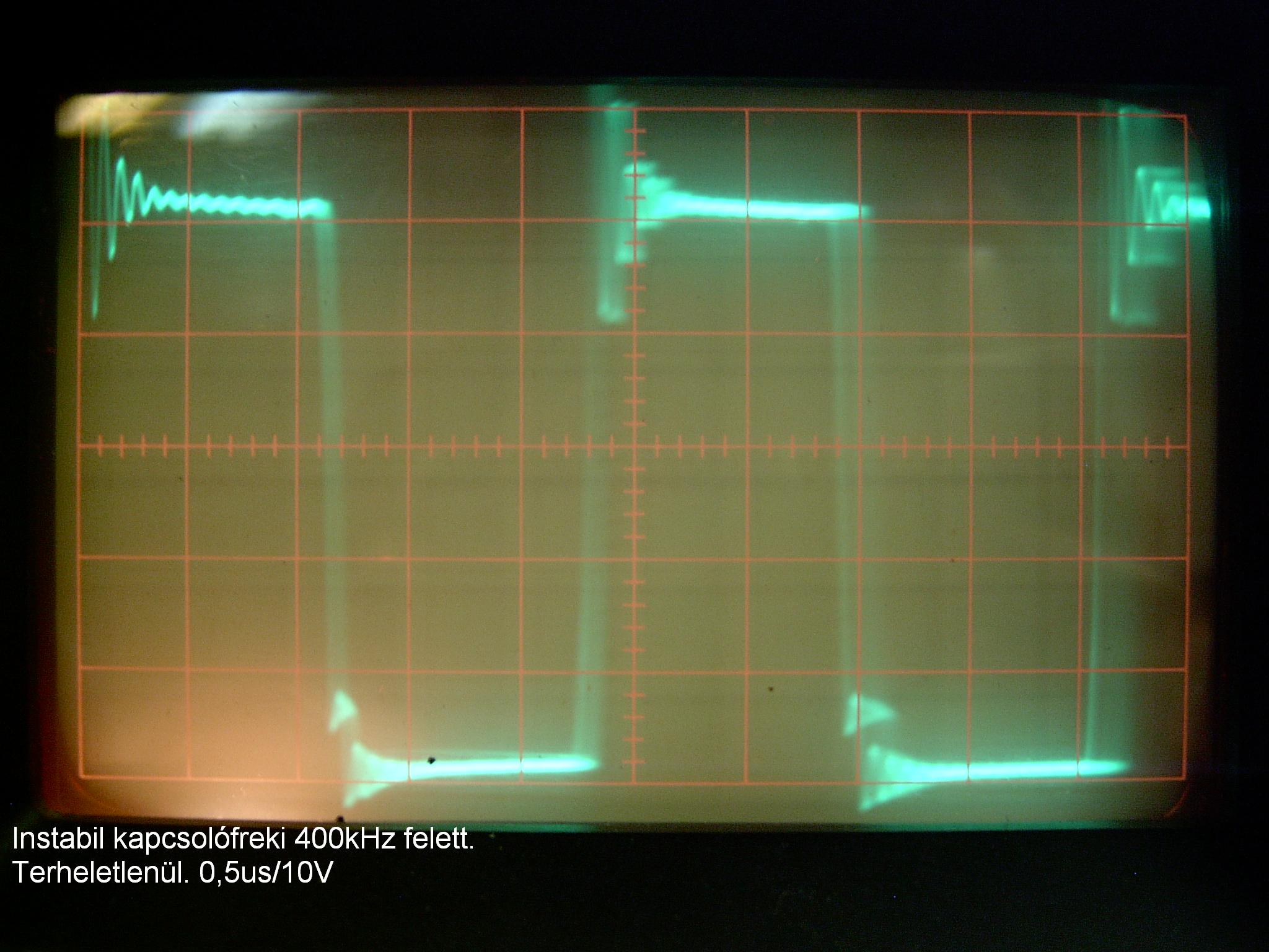

Akit érdekel ebben a témában annak leírom eddigi tapaszatlatamimat a fent említett és mutatott digitális erősítőmről:
Nemrég sikerült beszereznem légmagos fazékmagot kimeneti induktivításnak, amivel már megfelelően működik.
Nemmondom hogy nem melegszik mert egy kicsit langyos, de az előző jólismert PC tápvasnál egyértelműen jobb
Nemmondom hogy tökéletesen működik de:
Eddig 30-40W ig teszteltem, 4 Ohmon igenszépen szól.
A fetek jónakmondható meghajtása miatt 35 fokosak 200kHz es kapcsolófrekvencia mellett, megnövelve a kapcsolófrekvenciát 400kHz-re már romlik a meghajtás minősége, így már jobban melegednek a fetek de ezis csupán 45-50 fok hűtőborda nélkül!!!
Természetesen az átlagos kapcsolófrekvencia a kimeneti teljesítmény növelésével csökken, így a kapcsolási veszteségek is csökkennek. Ilyenkor a fetek csatornaellenállásából kifolyó veszteségek kezdenek dominálni. Mintmondtam ezt még nemtudtam kipróbálni nagyobb teljesítményen.
Viszont van 1-2 zavaró tényezője is amit eddig még nemsikerült megoldanom:
1,
Ha ráadom a tápfeszültséget, nemhajlandó "beindulni" A fetmeghajtó ugyan megkapja az 5V vezérlőfeszültséget, de nemhajlandó kapcsolni az alsó fetet. Ezt eddig csak úgy sikerült megoldanom hogy matattam a mérőcsúccsal a szinteltoló tranzisztor környékén.
2,
Ismeretle okok miatt néha elkezd sípoló hang jönni a hangszóróból eléggé hangosan 1-5kHz környékén egyre magasodó majd csökkenő.
Nagyából ezeket a problémákat kell még kiküszöbölnöm. Raktam fel néhány mérési képet akit érdekel.
Megjegyzem néhány kép azután készült miután kicseréltem a műveleti erősítő után levő invertáló kaput mivel az eredeti meghibásodott. Csak Lábas jószágom volt amit vezetékekkel tudtam bekötni. Ez is okozhatta a szinteltoló csúnya jelét.
Nemis beszélek tobább jöjjenek a képek:
