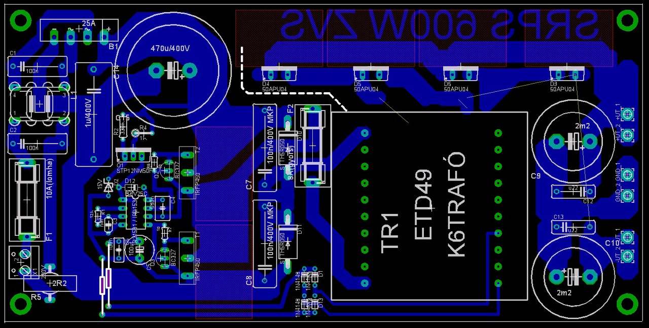

Van valakinek kedve ennek a 900W-os táp nyákjának a befejezéséhez?
Itt tart:

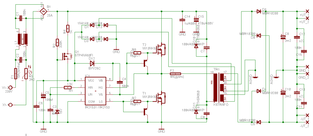

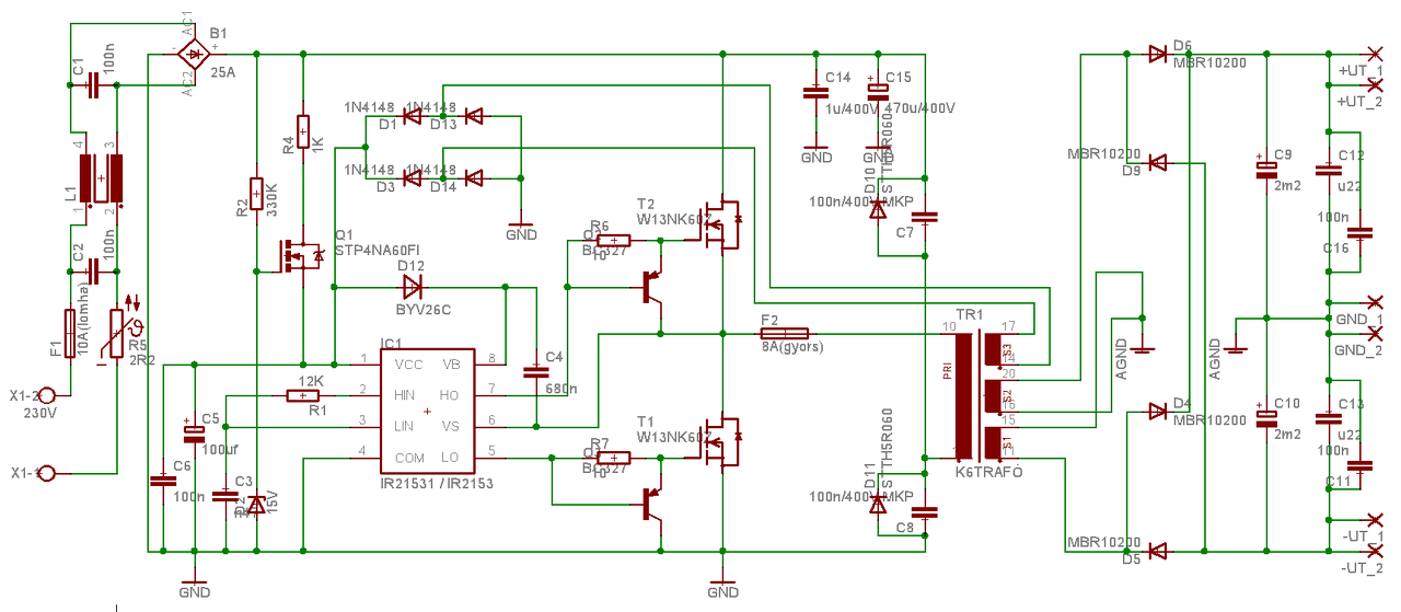

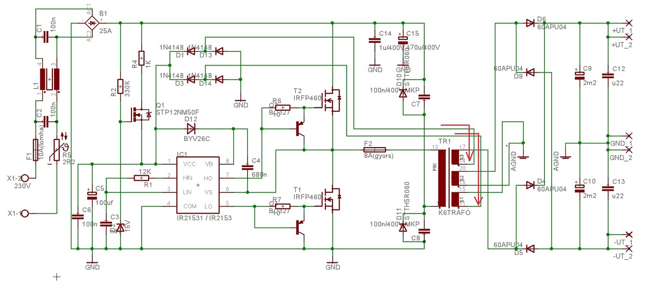

(#) Transztyuszeres hozzászólása Szept 23, 2015 /
Nem hagyott aludni a nyáktervezés.
Van benne 2db izmos átkötés, de elmegy.
A kapcsolási rajzon a trafó bekötése nem passzol(pirossal jelölve), de nehéz új alkatrészt bevinni az Eagle-be, ez meg kéznél volt. Csinálhattam volna azt is, hogy figyelmen kívül hagyom a route-ot, de jó ez így.
(aki ilyet épít, annak egyértelműnek kell lennie, hogy miről is van szó)
Vezérlő IC-nek az IR21531-et ajánlom.
A hozzászólás módosítva: Szept 24, 2015

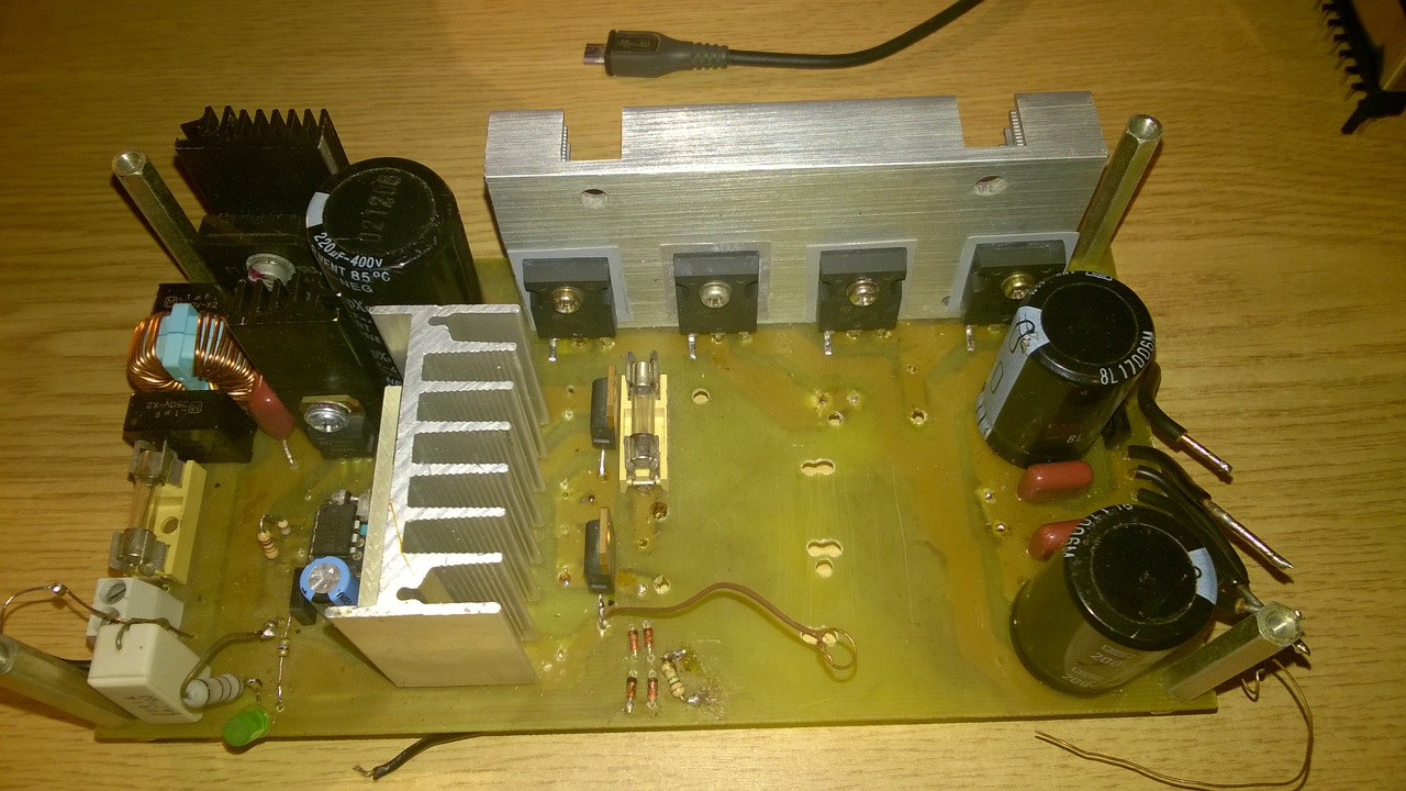

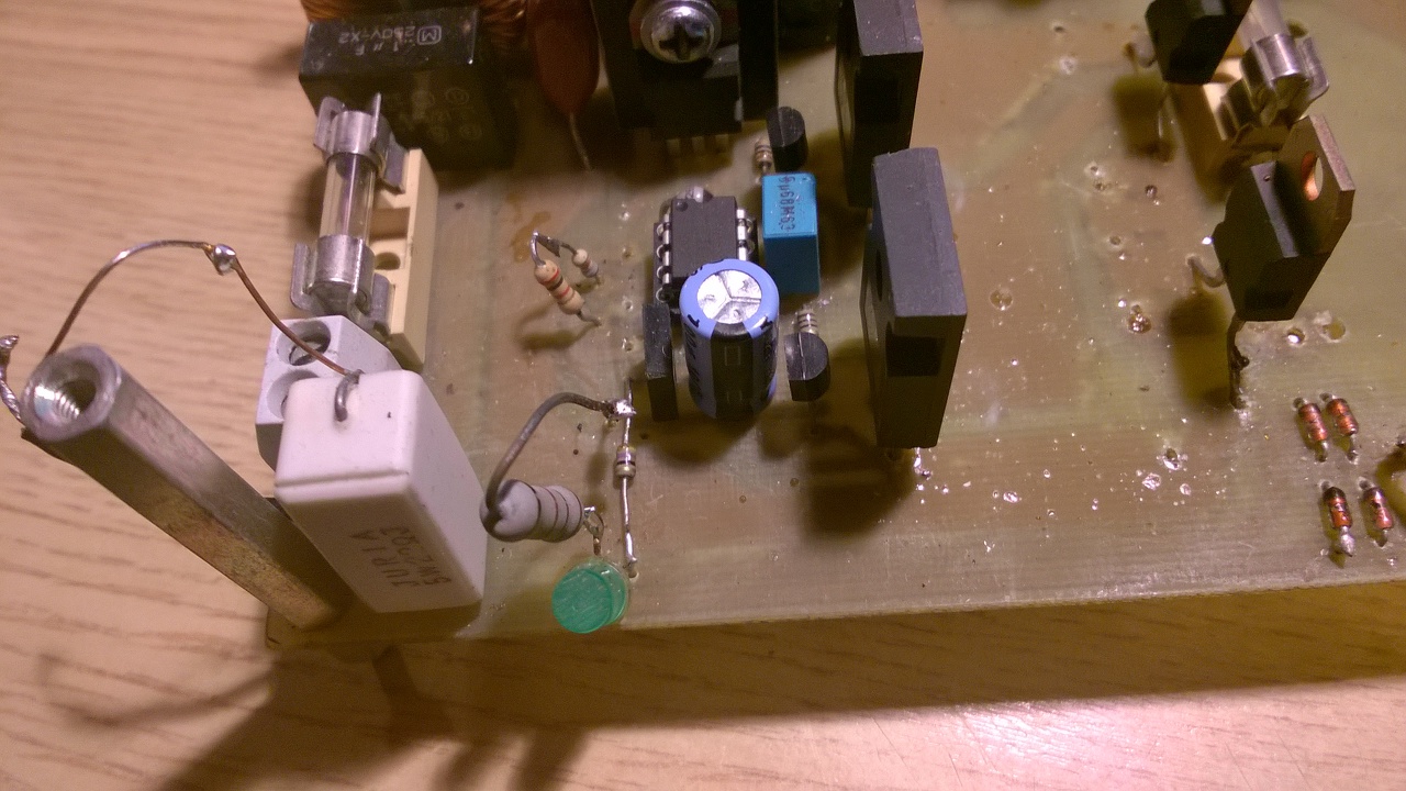

Jee...és pont befér a trafó meg a kondik.
Meg a teszt példány(toroid trafós volt):
A hozzászólás módosítva: Szept 23, 2015
Kezdődhet a nagyfesz. FET, IGBT durrogtatás.
(#) kameleon2 válasza dara hozzászólására (») Szept 23, 2015 /
Tablethez van eagleviewer....

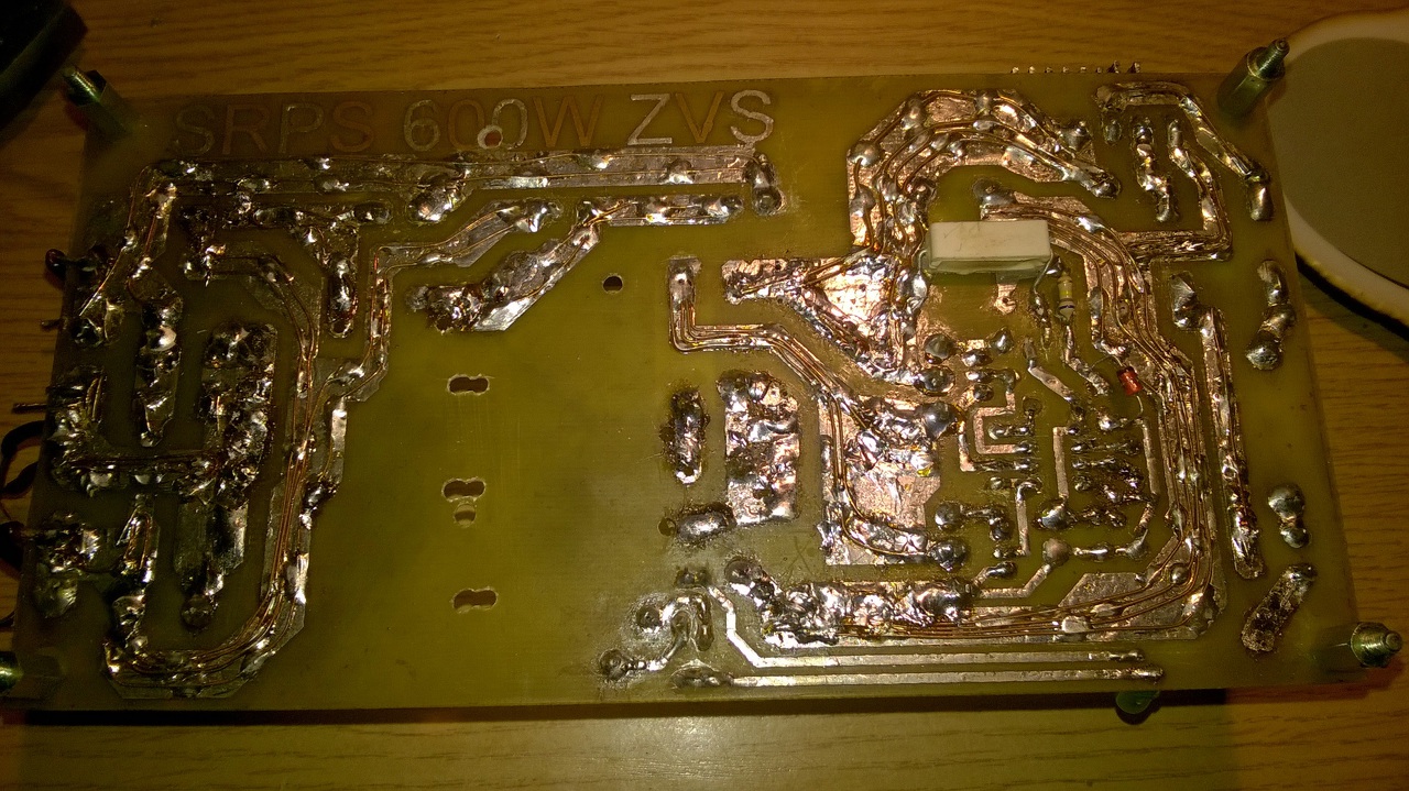

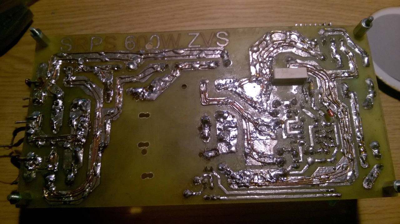

Teszt panel hátulja:
(#) Buvarruha válasza Transztyuszeres hozzászólására (») Szept 23, 2015 /
Ez valami bjúdiful... Mire volt jó ez a "drótozás"?
(#) Transztyuszeres válasza Buvarruha hozzászólására (») Szept 23, 2015 /
Nagy áramok folytak...(teszt panel, nem egyből 230-al durgatunk)

(#) lorylaci válasza Transztyuszeres hozzászólására (») Szept 23, 2015 /
Segédszekunder kicsit veszélyes: mindenütt megtartottad a tisztázást, ahol nem ott jelölted hogy ki kell marni, de itt nem. Ezt ajánlom mihamarabb javítsd! A tisztázási távolságokra itt is figyelni kell. Legegyszerűbb megoldás az lenne,ha a segédszekundert át raknád a primer oldali 2 lábra.
Vannak egyéb hiányosságok is: a szekunder oldali elkók és fóliakondik így nem szűrnek. Ugye: rávisszük a pályát az elkó lábára, majd onnan továbbviszük. Így a kondik most oldalágban vannak, tehát az ESR és ESL-jükhöz hozzájön még a nyákpálya induktivitása, így szabad az út a nagyfrekinek a kimenetre.
További fasza dolog lenne, ha mivel a primeren relatíve kis áram folyik, így oda elég a trafó 4-6 lába (és akkor elsz hely a segédszekundernek), ellenben a szekunderen a közöspontra ugye 2x annyi vezeték megy, mint a két szélső pontra, így arra használj fel 4 lábat a 2 helyett. Könyebb lesz a vezetékeket forrasztani is.
A 10 Ohmos ellenállásokkal nem nagyon lassú a FETek bekapcsolása? Illetve a PNP tranyó ér így valamit? A PNP tranyó bázisával párhuzamban van a 10 Ohm, tehát csak akkor kapcsol be a PNP tranyó, ha a 10 ohmon legalább 0,7V esik, tehát 70mA áram. Az IC ha jól emlékszem 200-300mA-re képes, tehát így a 10 Ohm miatt nem sok bázisárama lesz a PNP tranyónak, így a kisütő áram sem lesz túl nagy.
Azt javaslom, hogy a 10 ohmot cseréld le egy 1N4148 diódára. Így az IC max áramával fog bekapcsolni, de a FET kikapcsoló árama meg jelentősen megnő. Mégjobban megnő, ha mást tranyót (pl 2N2906-ot, vagy 2N2907A-t használsz, mégpedig SMD tokban, a legtutibb pedig lomexben kapható FMMT549, olcsó és szuper - 9A-t mértem vele)
Ha az IC ekkor túlzottan melegedne (mert azért csak nagy az általad használt ósdi FETek gate töltése), akkor használhatsz pluszban egy NPN tranyót bekapcsolása (2N2904 és 2N2222A tuti).
(#) ferci válasza Transztyuszeres hozzászólására (») Szept 23, 2015 /
Nem ártana, ha az sch.png rajzodon korrigálnád a trafó körüli drótokat...
Egy kis 1N4148 ( segédtáp ) tkp. összeköti a GND-t az AGND-vel, a szekunder is összekötődik a segédtáppal..
Nehogy valaki ez után csináljon nyákot..
(#) Transztyuszeres válasza lorylaci hozzászólására (») Szept 23, 2015 /
Köszi az észrevételt! Javítani fogom a tisztázási távolságokat, ezt valahogy elfelejtettem meg fix a trafó, nem ebbe való.
Azért egy jó kapcstáppal előállhatnál, vagy egy cikkel is, ha ennyire vágod.
Hamarosan megy a javított kiadás, csak nem aludtam egy percet se.
Így jó lesz?(most nincs kedvem rájönni, hogy kell új alkatrészt bevinni az Eagle-be, egy haver csinálta):
(#) Transztyuszeres válasza ferci hozzászólására (») Szept 23, 2015 /
Így jó lesz az sch és a brd trafó környékén?

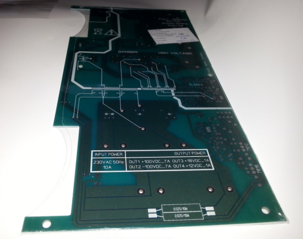

(#) voodoo válasza Transztyuszeres hozzászólására (») Szept 23, 2015 /
Amúgy láttam, hogy egész éjjszaka fennt voltál.
Tessék, itt az én verzióm, ha érdekel valakit, komplett nyákterv és fotó.
Minden adat oda van írva, menetszámok, és a drótok vastagsága is. Az ember ha első nekifutásra rá néz valóban bonyolultnak tűnik, de igazából egyáltalán nem az, sőt egész egyszerű.
