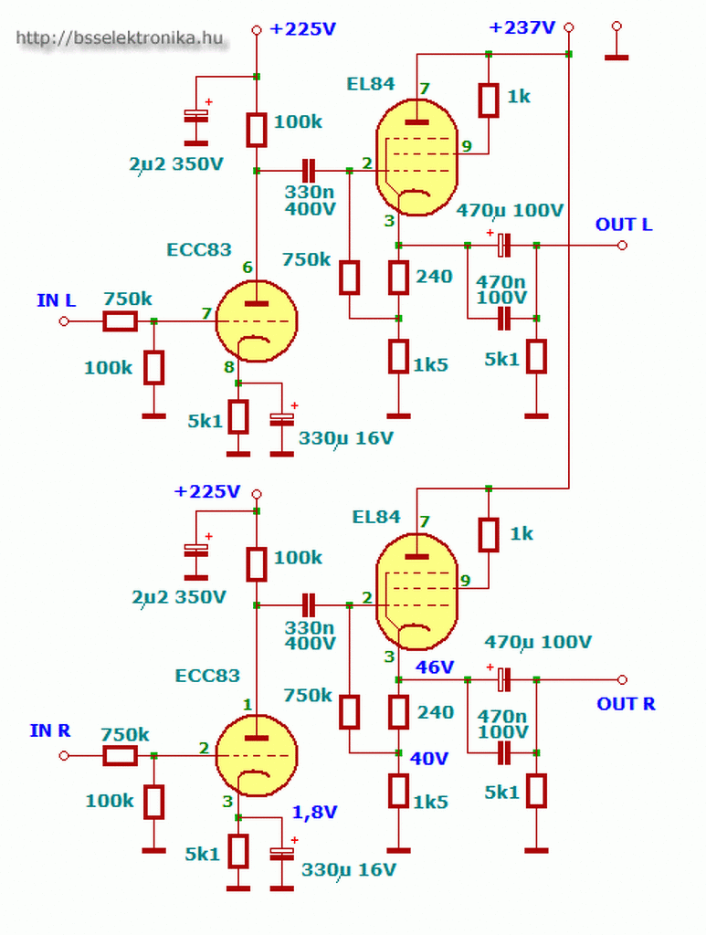

(#) valaki2233 hozzászólása Szept 24, 2015
Sziasztok! Az alábbi képen lévő kapcsolás használható ~70 ohmos fejhallgató meghajtására, mely ellenállásoknál kell 1 vagy 2 wattos ellenállásokat alkalmazni? Válaszokat előre is köszönöm!
(#) pisti89 válasza valaki2233 hozzászólására (») Szept 24, 2015
Én személy szerint csak kimenővel használnám, már csak az esetleges átütés veszélye miatt is.
Nem szivesen hangatnék a fülemben 237V-nyi ívhangot
Ha meg már van kimenő és megvan az illesztés akkor lehet végfok és fejhallgató erősítő is.
Vagy lehet végfok, fejhallgató kimenettel...
ECC-nél Anód-katód körbe 1W
EL-nél Anód-katód körbe 2W
Sima Ohm törvénnyel kijön
40V és 1,5KOhm = 1,066W, ide tennék 2W-ot
Egyébként csöveses eszközöknél inkább 1W vagy a feletti ellenállásokat használnék, már csak az üzemi feszültségek miatt is (ahol kevesebbnek tűnik a feszültség, ott esetleg lehet több, ha tönkremegy a cső)
De ez csak az én véleményem, vannak is rutinosabbak is, várd meg az ő véleményüket is.
Max ha valamit rosszul mondtam, kijavítanak és én is tanulok belőle.
(#) valaki2233 válasza pisti89 hozzászólására (») Szept 24, 2015
Köszi, a csatoló kondit el kell hagyni kimenőtrafó használatakor? Amúgy fejhallgató erősítőnek használnám, de nem értem miért veszélyes az az "ívhang" van csatoló kondi
(#) binatone válasza valaki2233 hozzászólására (») Szept 24, 2015
Én hagynám a fenébe azt a kapcsolást. Javaslom építsd meg a képen lévőt, amennyiben nem szeretnél a csövekre sokat költeni a munkapontok módosításával használhatsz 6N1P-t, vagy a rajzon lévő értékekkel 6N23P-t.
(#) valaki2233 válasza binatone hozzászólására (») Szept 24, 2015
Köszi, az ajánlást de ezt már megépítettem E88CC csövekkel
