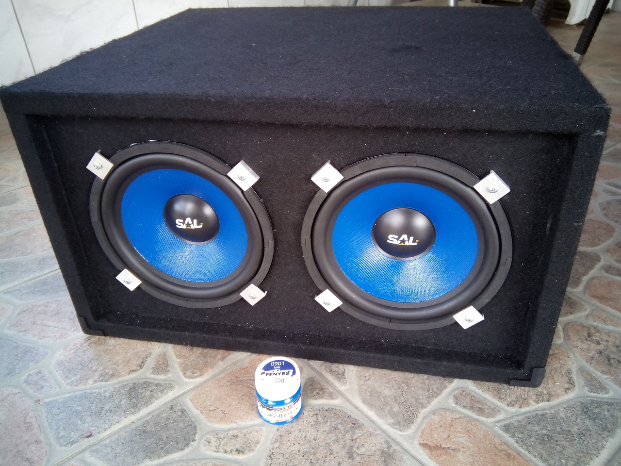

(#) sgrcsont válasza konyak6 hozzászólására (») Szept 27, 2015 /
Nagyon tetszik!
Megkérdezhetem, hol lehet ilyen epikus dobozt szerezni?
