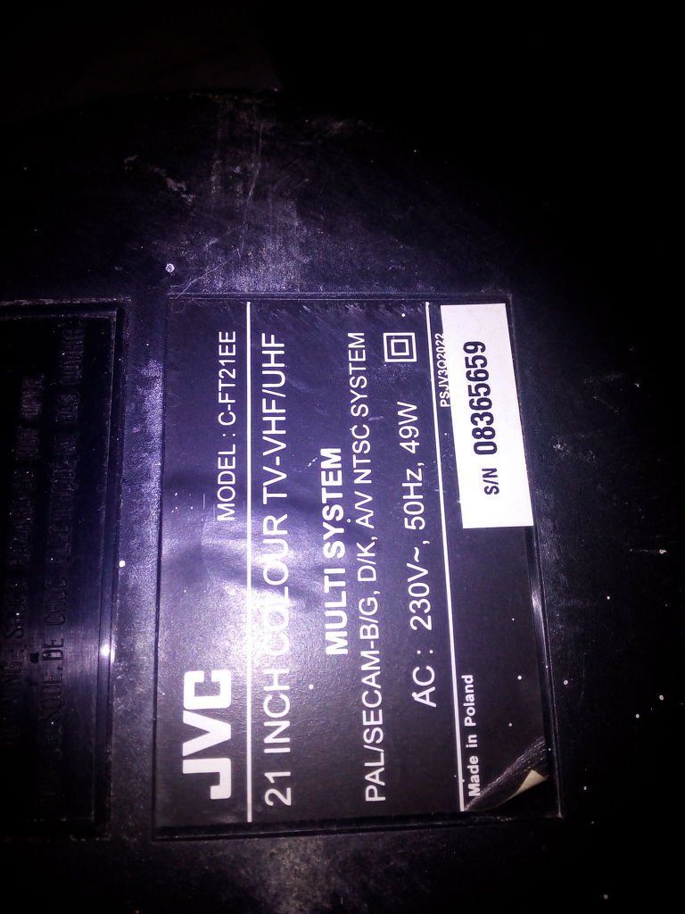

Üdv. Lenne egy JVC TV. Áram alá helyezem,a visszajelző csak villog, a táp hallhatóan lekapcsol állandóan. Elkókat már cseréltem primér és szekundér oldalon is, de semmi. Diódákat mértem, jók. PTC is jó. Tippek?
Elfelejtettem írni, nem az. (beültetve mértem, nem zárlatos, mondjuk kivéve nem mértem, de ha ki volt véve a tranyó, akkor is csak lekapcsolgatott a táp)
A tápfeszültségek hogy alakulnak a tápegység kimenetén? Egyik tápvonalon sincs zárlat (multiméter-ohmmérés)? Ez egy Daewoo-sasszi, megtaláltad a rajzát?
Ja, itt a rajz.
Tápvonalon nemigen találtam zárlatot.
Elkötöttem az LP03as tekercset, és a lekapcsolgatás megszűnt. Igaz áramaláhelyezéskor a LED kivilágít, majd el is alszik, de nem villog, és a táp hallhatóan nem kapcsolgat ki-be.
B811es dióda minusz lábán, és a tuner teste között nincs zárlat..
A sortranzisztor kollektora és emittere között mekkora ellenállást mérsz? A mérésnél ne vedd ki a sortranzisztort.
Ha csak ohmokat mérek, rendesen kimérem a diódát jól, de ha Kohmokat, akkor olyan 10K, és nő.
Ha kiloohmokat és növekszik, akkor a sortrafó lesz zárlatos, mert a sortáp vonala tiszta.
