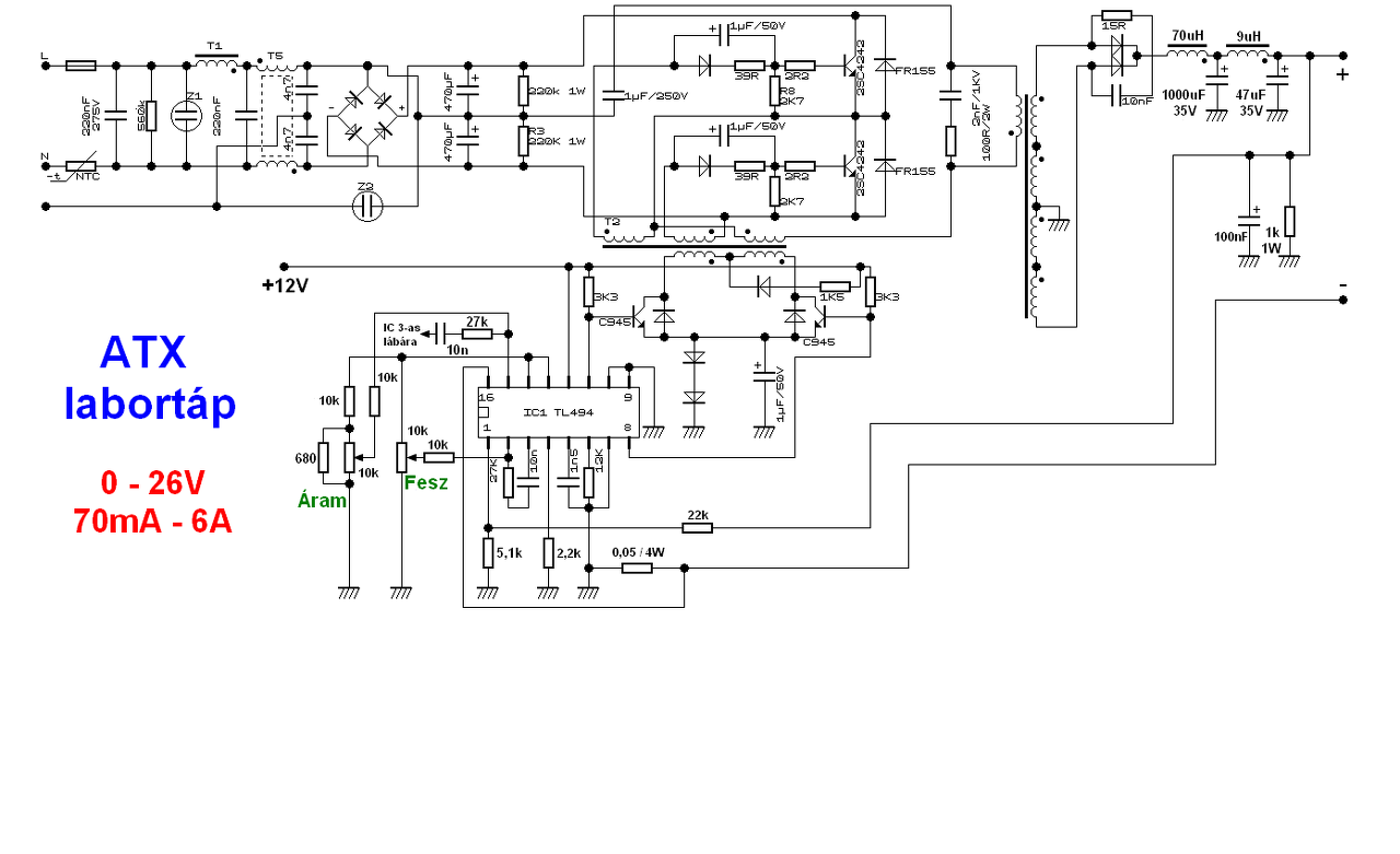

Helló
Belekezdtem az ATX tápom átalakításába tegnap (ezen rajz alapján), valamelyest sikerült de szerintem itt még valami nem úgy működik ahogy kéne. Állandóan hallom azt a bizonyos ciripelő hangot kivéve ha a feszültség potenciómétert maximum állásba tekerem és nem terhelem a kimenetet, ekkkor 25V körüli értéket mérek. Készítettem két videót is az elsőn egy izzóval (12V, 21W) terhelem a kimenetet. Vagyis: -Bekapcsolom a tápegységet úgy hogy a feszültségállító potméter minimum állásban van, terhelés nincs a kimeneten, a leadott feszültség így 11Vig nő. (Nem túl sok ez? Talán kéne egy nagyobb terhelő ellenálás?) -Csatlakoztatom az izzót, ilyenkor a feszültség szinte azonnal nullára esik és lassan tekerem fel a feszültségállító potmétert az izzó elkezd világító az áram és feszültség értékek leolvashatók a videóból -A maximum teljesítmény valahol 9,5 V 1,5 A környékén van, amiről óvatosan azt reméllem hogy a hálózati feszültséggel sorosan kötött 60 Wos izzó korlátozza. -Majd kimeneti terhelés nélkül is felcsavarom a feszültségszabályzó potenciómétert a maximumra és vissza a minimumra. A második videón a tápegység eredeti ventilátorát kötötem rá a kimenetre. -A videó úgy indul, hogy a ventilátor már rá van kötve a kimenetre a tápegység bekapcsolásának pillanatában és a potencióméter a minimum álláson van. -lassan növelem a feszültséget a maximumig majd lassan vissza. -eljátszok az árrammerő potencióméterrel is Az árammérő sönt (0,05 ohm, 4W) még nem jött meg ezért az IC 16os lábát a földre kötöttem, így ha jól gondolom ez a szabályzókör nem játszik és a tápegység mindig maximális áramot adna. A +12V-os tápfeszültséget egyelőre egy Li-Ion akkupakból biztosítom aminek a videók után mért feszültsége 11,44 V. A kimeneten 2200uF, 10uF, 10nF és 22Kohm ellenálás van. Mennyire normális ez a működés (nekem nem tűnik annak - főleg ez a ciripelés zavar)?
Ha nem tudod letekerni a 0 közelébe üresen a feszt, akkor valami még valóban nem jó. A ciripelés normális. Amikor a vezérlés burst szerű jeleket kénytelen kiadni a feszültség szinten tartásához, akkor ezen ki-be kapcsolások száma már a hallható (20kHz alatti) tartományba esik, és ez hallhatóvá válik, leginkább a trafón.
Ennek a rajz szerint rendesen kell működni, ugyanis működő tápról rajzoltam.
Hát ahogy a videóban is látszik (40. másodperctől), itt minimum állásból tekerem fel a feszültséget a maximumra majd újból a minimumra és 11 V körüli feszültség mégis marad. A kimenetre nincs semmi se kötve.
Egyébként sajnos sikerült tönkretennem szerencsétlen módon a TL 494et, úgyhogy egy darabig nem tudok próbálgatni.
Terhelés nélkül ez a normális működés. Ezért van a ventilátor fixen a 12V-ra bekötve.
Nincs előttem az enyém hogy megnézzem, de üresen is le kell hogy tudd tekerni a feszt olyan 0,8-1V körülire. Ha nem így van akkor valami nem jó. Az IC hibaerősítőjének (1-2-3 lábak) invertáló bemenetén a potival beállított feszültség van, letekert állapotban ez kb. 0V. Ehhez képest szabályozza a kimeneten a feszt, a nem invertáló lábon megjelenő, a kimenetről leosztotthoz képest.
A kimeneten lévő terhelő ellenállás egyébként valóban kisebb, nem 22k hanem 1k. Most megtaláltam azt a rajzot ami nekem működik, és az értékek is a rajzon lévők szerint alakulnak, tehát le lehet tekerni nullára üresen is a feszt, az áramot pedig minimum 70mA-re.

Itt egy gyönyörűség, gondoltam felturbózom, a 12V kimenetre lenne szükségem, 20V körül jó lenne. Már kivettem a kondikat a végéről, a 12V helyére tettem egy 1000µF/63-as 105-öst, LOW ESR. Az 5V kimenetre a 12 V-ból egy 470 Ohm ellenállást tettem, ott pedig 100 Ohm van az 5V-ról a GND-re. Csak még a negatív ágakat is igen figyeli ez, azt kéne valahogy kiiktatni, ebben nincs csak a KIA494 IC, meg tranzisztorok, a rajzát megpróbálom megkeresni, hogy lenne a legegyszerűbb megoldani. Mivel ki van benne hagyva a primer oldalon a szűrés, oda majd beforrasztok egy másikból. A trafója is elég kicsi, egy EI33-hoz képest látszik is a képen. Tényleg nem egy csúcstermék. A ventit meg a 494 IC-t azt egy 7812-ről lehet hajtani, ha annak bemenetét a 20V-ról venném ? Még a nyákon nézelődnöm kell, le ne hagyjak valami fontosat, szedjek ki mindent, ami nem kell. A trafója helyett egy EI33-ast be lehetne tenni vajon ? 2SC2810 a kapcsoló tranzisztor benne egyébként. Tegnap keresgéltem rajzokat, lehet van is olyan, amiben csak tranzisztorok vannak meg az IC, majd még vissza nézem, hátha van pont olyan, mint ez, bár ha valaki tud olyan rajzot, ami pont ezé, az még nagyobb öröm lenne. ![]()
Annak nem sok az esélye hogy pont ennek a rajzát megtalálod, de nem is kell. Előző hsz-ban ott van egy rajz amin el tudsz indulni.
A nyák bal felső sarkában lévő 3 tranyót biztos hogy ki kell szedni, a körülötte lévő alkatrészekkel együtt, a másik 3 tranyóból meg kell keresni azt a kettőt ami a meghajtótrafóra megy, mert csak azok kellenek. Ha az IC tápfesze nem túl magas, akkor mást nem is kell csinálni csak módosítani a visszacsatolás ellenállás osztóját úgy, hogy 20V-od legyen a kimeneten (valószínűleg az 1-es lábon lesz a föld és a kimenet között). A 4-es láb környékét kell még megnézni, mert a bontás után az nagy eséllyel magas szinten lesz, így nem fog működni az IC, le kell húzni egy ellenállással a földre.
Köszi a választ, valószinűleg ez a 22 K poti a bűnös ventilátorral terhelve le tudtam tekerni a minimumra, kár hogy tönkretettem a tl494-et reméllem mihamarabb sikerül szereznem egyet és kipróbálhatom. Van még más tápom is lehet belefogok annak átalakításába.
Nekem az jutott eszembe, hogy ha 20 V körülre van beállítva a tápegységem majd ezt letekerem minimumra és ha a kimeneten nincs semmi terhelés akkor tulajdonképp nincs ami kisüsse a kondenzátort (2200 uF, csak a 22 kohm - ami lehet kevés) és marad ez a 20 V feszültség. Viszont ennek némileg ellentmond, hogy a 22 kohm hatására is lassú feszültség csökkenést kéne észlelnem, azonkívül ami méginkább ellentmond hogy minimumra tekert potencióméter meletti bekapcsolásnál is 11V-ig nő a feszültség.
