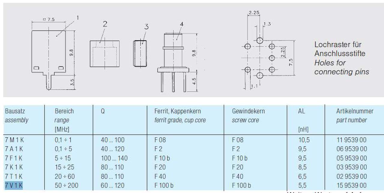

sziasztok! megjött a rádióvilágos neosid készlet.
Egy nagy probléma van vele hogy nincs benne tekercs.7V1K
vélemény?????

(#) atesz33 hozzászólása Okt 5, 2015 /
sziasztok! pont az akartam hogy ne kelljen tekercselni .ebben nincs tekercs.
Azt hittem ez kész tekercs készlet.
különben hány menet lehet és hanyas drótból?
de szerintem visszaküldöm az egészet mert 1500 ft 3db postaköltségestől.ilyet rossz autorádióbol is ki lehet nyerni.
(#) pucuka válasza atesz33 hozzászólására (») Okt 5, 2015 /
„rossz autorádióbol is ki lehet nyerni.”
Azt nem hiszem. Ezek azért professzionális dolgok, az autórádióban elintézik néhány menettel szabadon légmagra tekerve.
4 - 5 menetnél többet nem hiszem, hogy tekerni kellene. Az induktivitás értékét kiszámolhatod a rajzon levő kondenzátorok ismeretében Thomson képlettel, a menetszámot pedig a linkelt adatlapon megadott Al értékkel.

(#) Ferkógyerek válasza atesz33 hozzászólására (») Okt 5, 2015 /
A Neosidos 7x7 tekercskészleten soha nem is volt vezeték.
Az adatlapon is látszik a felépítése.
A Sumida tekercsek azok, amiken van drót.
Úgy hogy te tekersz rá drótot, amennyi menetet akarsz.
Ne add fel, nem egy nagy ügy feltekerni azt a 3 - 4 menetet. Ha nincs ezüstözött drótod, a zománchuzal is megteszi, az átmérő sem igazán lényeges, 0,2 től 0,6 -ig akármilyen jó. Azt a kb fél méter drótot kinyerheted valamilyn dugasztáp trafójából
