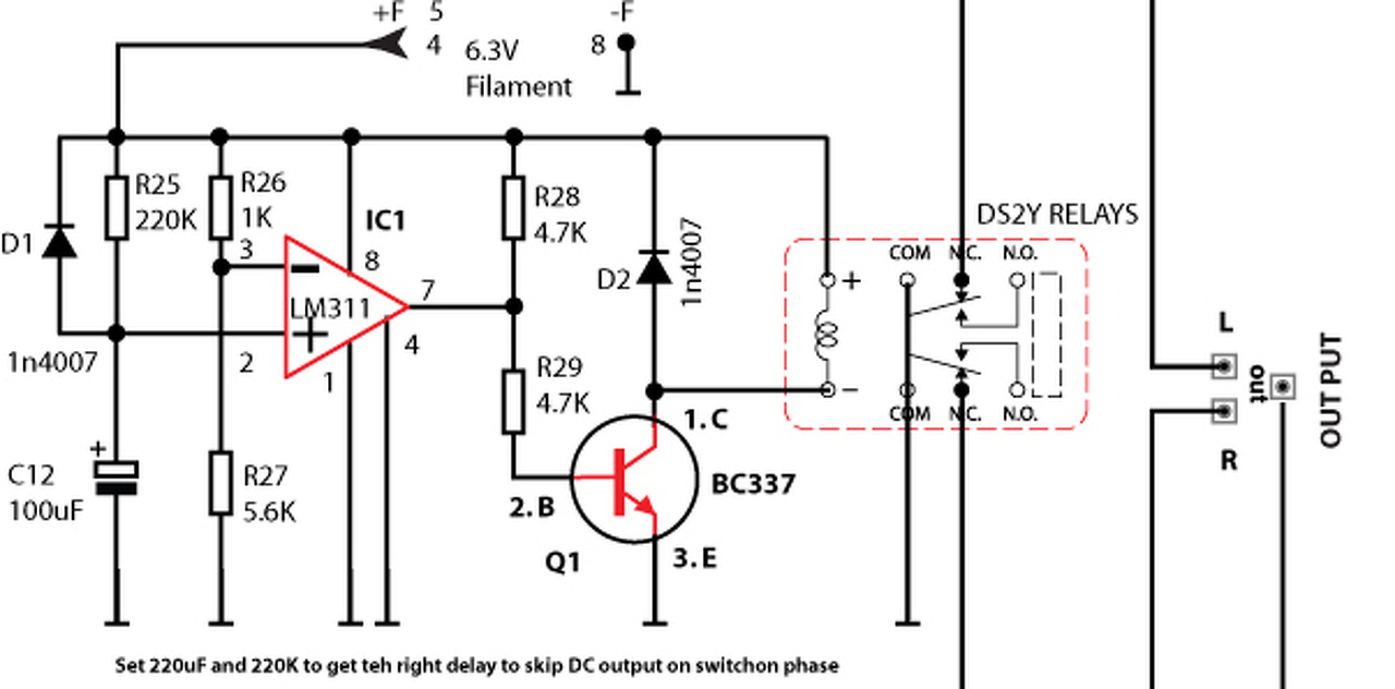

Az a kis panel jobbra lennt mit csinál (ha jól látom valami relé)?
Szellős .de legalàbb jó itt az a lényeg .semmi zaj semmi parazita sehol . Az a pici ott lent a kimeneti süktetitést hivatott ellàtni . Gyakorlatilag egy időzitő.

Csak nem NE555? Én is gondolkodok valami hasonlón a ki/bekapcsolási pukkanások elkerülése végett, bár nem annyira égetöen sürgösen. Van hozzá megosztható kapcsrajzod? Hogy öszinte legyek, én nem szívesen használok relét. Szimpatikusabb sokkal pl. a CD4053 multiplexer modul, ami a kínai DAC-omban is volt. Sima kapcsolóként van használva. Bár most átfutottam az adatlapját, hát azért van jelentös THD értéke. Lehet mégis inkább relé... A hozzászólás módosítva: Okt 12, 2015
Ő lenne az ... Itt a relé nem átvezet tehát nem kritikus , csupán rövidre zár !
Okos...
Ha jól értem, a jobb és bal kimenetnél testeli le a jelvezetékeket adott ideig, kikapcsolásnál pedig azonnal... Elvisel a DAC kimeneted egy ilyen rövidzárat??
Így igaz , miért ne viselne el ?
Egyébként nem az én ötletem az összes /rendes / DAC -ban van ilyen áramkör. A hozzászólás módosítva: Okt 12, 2015

Legfeljebb a kimeneti R100 utánra tennék ilyet. A végfokom bemeneti ellenállása 20k - fix(!) -, tehát ebben a felállásban kb. -46dB-el halkabb lesz a pukkanás, és az opát sem kínzom annyira... Két kérdés még: - mennyi a bemeneti késleltetési idö kb. 100 és 220µF esetén? - kikapcsolásnál hogy müködik az áramkör? (ez esetben ugye azonnal kell kapcsoljon a relé) A hozzászólás módosítva: Okt 13, 2015
Az általam felhasznált kimeneti részt lehet totálisan rövidre zárni nem okoz gondot , ezt le próbáltam .
Nem tudom az opa hogyan viselkedik ebben az esetben de szerintem lehet el is viseli ,? Egy probát megér ha nem akkor más megoldást kell kitalálni de szerintem ha 1k teszel sorban a kimenettel az sem fog beleszólni a kapott hangban és akkor már lehet a lezáráson gondolkodni . Pontosan nem mértem de kb a 100 uf -al és 8 Volt DC -vel olyan 40 másodperc ... körül lehet . / le fogom mérni /
Az 1K akkor okozhat gondot, ha a végfokozat bemenetén RC szűrő van ami elég valószínű és ilyenkor csökkenne a sávszélesség, túl magas lenne a kimeneti impedancia. A rövidrezárást bírja az OPA egy darabig, de idővel túlmelegszik és füstté válik. Amúgy nem értem, hogy mi a baj a relével ami egyszerűen lekapcsolja a kimenetet a végfok bemenetéről, azt pedig földrehúzza.

Nem kérek rá választ senkitől ! Mivel OPA kimeneted van ezt ténylegesen elég 1 másodpercre lezárni és nem igen hinném hogy 1 árva másodperc alatt bármi is történne az OPA kimenetével ! Nálam egészen más a történet hisz a csövek felfütési idejét kell áthidalni illetve még érdekesebb a kikapcsolásnál lévő azonnali süketítés !
Köszi a választ! Az 1k-t kicsit sokallom... Az erösítö bemeneti ellenállása 20k, ez kb. -0,5dB jelveszteséget okozna...
A sávszélesség viszont pont hogy nöne szerintem! f3 = 1 / (2*pi*R*C) A 40s viszont baromi sok, minek annyi?? Itt tizedmp-ekröl, max. 1-2mp-röl beszélünk...! Ja most olvasom a szürke válaszod, így már ok. A relével csak az a bajom, hogy nem szeretem a jelútba ha máshogy is meg lehet oldani a dolgot.
