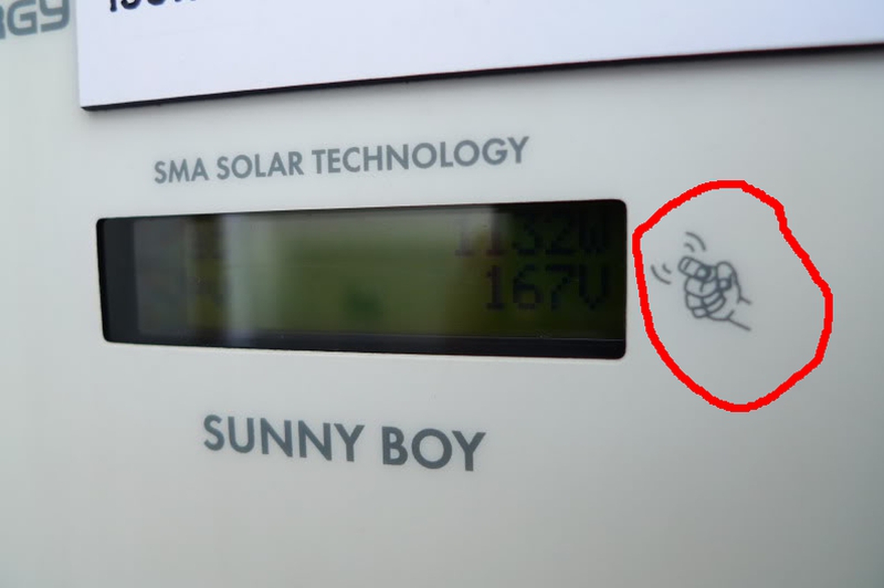

(#) kameleon2 válasza Bell hozzászólására (») Okt 19, 2015 /
Az SMA jó, csak nem mindenki fogadja el sajnos, én is kedvelem. A kínai koppintása (szó szerint, mert mindkettő kopogtatással programozható) a Growatt. Az is egészen jó készülék, ismeri a magyar jellegzetességeket is. A Fronius-al már voltak rossz tapasztalataim. Főleg a szervizzel. E-mailre nehezen reagálnak - csak telefonos ügyintézés - németül, hetekig.

(#) Bell válasza kameleon2 hozzászólására (») Okt 20, 2015 /
A "koppintással programozható" azt jelenti, hogy időnként működik, ha jó ideig püfölik, rugdossák? Gondolom a gagyi technológia, a repedések, szakadások miatt.
(#) kameleon2 válasza Bell hozzászólására (») Okt 20, 2015 /
Nem. Félreértettél. Nincs rajtuk nyomógomb, csak koppintható az üvegfelület. Olyan mint a börtönmorze. 1 kopintás, dupla koppintás Elmés megoldás. De igen fura, hogy Csak az SMA és a Growatt ilyen hmmm...

Ezt a koppintást nem igazán értem mi célt szolgál. Első gondolat az, hogy addig veri a mester 30 ezres órabérért, amíg be nem indul. Aztán másnap már nem megy, 3 hét műlva garanciában egy koppintás, dupla koppintás.
Nem hangzik túl jól
(#) kameleon2 válasza Bell hozzászólására (») Okt 20, 2015 / 2
Ha láttad volna az invertereket, megértenéd, hogy így volt egyszerű megoldani az IP védelmet. Nem kell nyomógomb, de drága érintőképernyő sem. Ötletes megoldás szerintem, abszolút nem brutális. Bár tény, furán néztek rám, mikor a Growatt-ot felkopogtattam magyar területi beállításra Olyan, mintha a törpéknek kopogtam, volna, mit tekerjenek . Az SMA-nál is lekapcsol a kijelző háttérvilágítása egy idő után. 1 koppantás és világít. Írhattam volna pöccintést is. De a piktogrammon is kopogtatás van.
