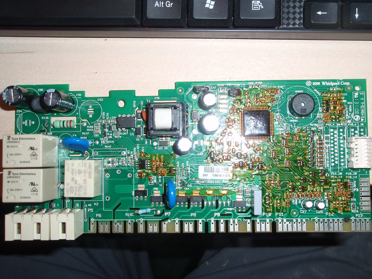

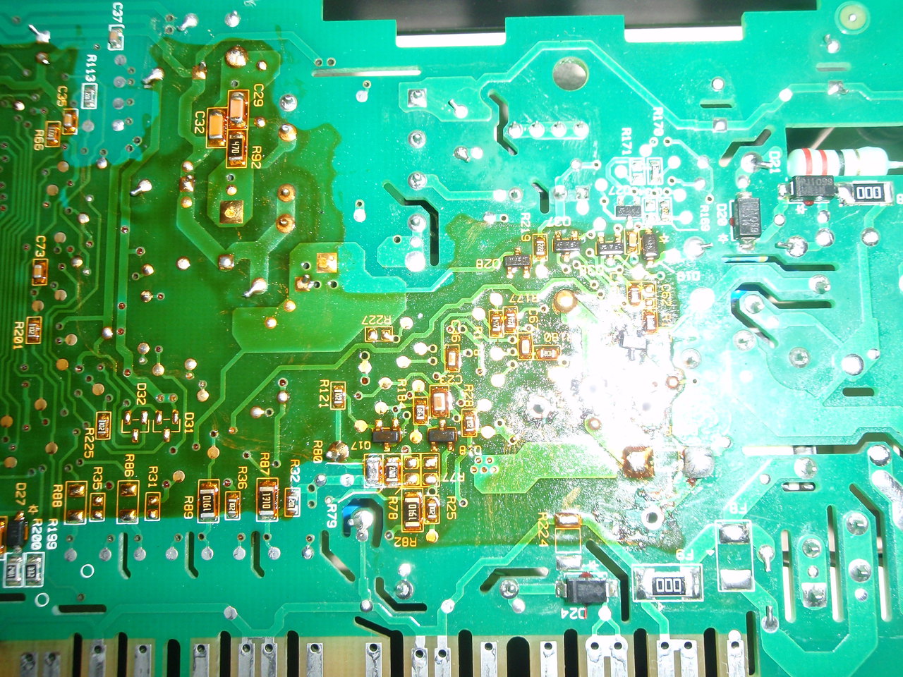

Sziasztok. A következő lenne a kérésem. ADP 6920 mosogatógép panelon eléget egy apró ellenállás és nem tudom az értékét. Ha valaki megtudná mondani nagyon meg köszönném. A pozíció száma R78.
(#) Dino71 válasza attidoki hozzászólására (») Okt 12, 2015 /
Esetleg egy fotó??
(#) attidoki válasza Dino71 hozzászólására (») Okt 12, 2015 /
R 78 meg R79 között.
A hozzászólás módosítva: Okt 12, 2015
holnap körbenézek. esetleg egy teli kép, vagy mi a száma a panelnak?
Köszi előre.

(#) Dino71 válasza attidoki hozzászólására (») Okt 13, 2015 /
Sajna nem találtam ilyen panelt.
