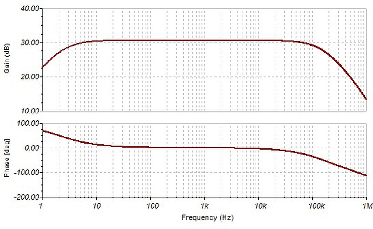

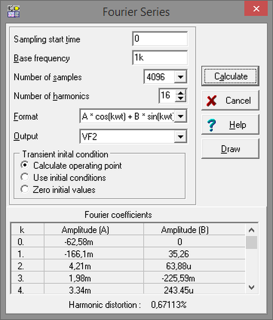

Kicsit tovább gondolva. Neki meghajtófesz kell, mert Ő akarja megtervezni. Tina nevű program megmondja, ha az elő fokozatot belerajzolja. Nyilván olyan csövekkel, amit a program ismer, vagy legalábbis igen közeli paraméterekkel rendelkezik a listában szereplőkhöz képest. A programon belül még modellezhető is.
