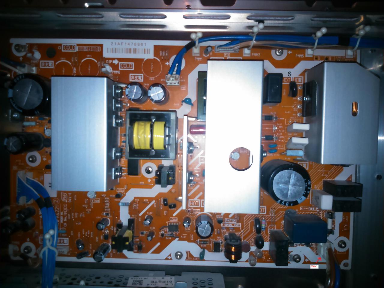

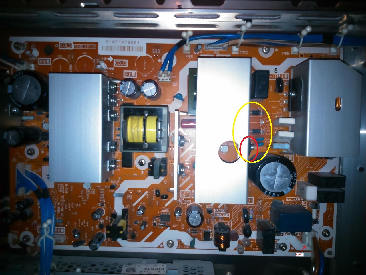

Sziasztok! Van egy Panasonic TH-42PV70PA Plazma. (kidobásra vár de ha valaki tudna segítséget nyújtani hogy esetleg a hibát hol keressük akkor még kísérleteznénk mielőtt a túlvilágra jutna. Ott kezdődött hogy lakásban levágta valami a biztosítékot.,majd visszakapcsolás után kiderült hogy nem megy a TV. A TV burkolat leszedése után látszott hogy a 2 biztosítékból az egyiket kivágta( jobboldali amit bekarikáztam-amit nyíllal jelöltem az jó).
Ki lett cserélve és ugyan az a probléma. Válaszokat előre is köszönöm!
Szia! Ez az új biztosítêk is kiolvadt? Ha igen, akkor keresd meg a zárlatos alkatrészt.

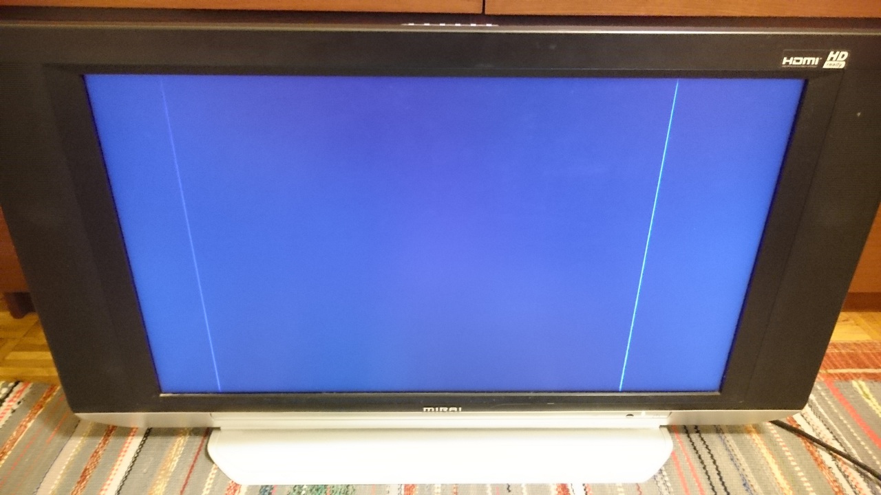

Egy Mirai típusú tv-vel kapcsolatban kérdeznék. Bekapcsol, scart-on jelet adva neki hang van, de az LCD sötét és pár csík jelenik meg rajta. Minél tovább van bekapcsolva, annál több csík jelenik meg és annál világosabb szürkéskék lesz a képernyő, mintha a fényerőt folyamatosan növelném. Ez LCD vagy Tcon hiba? Ki-bekapcsolás után nem mindig ugyanott jelenik meg az a pár csík, bár a jobb oldali, az mindig elsőre látható. LCD típusa: Chi Mei V320B1-L06 Rev.C1, Tcon: Dynamic D0-V094V-0 E150630 Valamint a main-on több helyen valamilyen koszt találtam. Ez a harmadik képen látható. Ezt ESD védett ecsettel, amennyire lehetett és hozzáfértem, lekeféltem. Ez is elég érdekes, nem tudom mitől volt rajta. Előre is köszönöm a segítséget! Üdv: spgabor
Hát ez nagyon lcd panel hibának tűnik

Szia! Igen,az új biztosítékkal bekapcsolva levágta a lakásbiztosítékot is meg a tv be is levágta.
Rendben, tehát meg kell keresni a zárlatos alkatrészt. A zárlatos alkatrész pedig az, amely a tápfeszültséggel párhuzamosan van kötve és legfeljebb csak pár ohm az ellenállása.
A piros körben levő alkatrészt ellenőrizném, hogy sípol-e a multiméter a lábain. A sárga körön belül látszódik, hogy a panel el van színeződve.
Köszönöm a válaszokat.A napokban meg is nézem amiket írtatok.Most nem vagyok a cucc közelébe,a "piros körben lévő alkatrész" ha jól látom az egy Tranzisztor-hűtőbordán? A "sárga körben" meg lemérem a diódákat.
