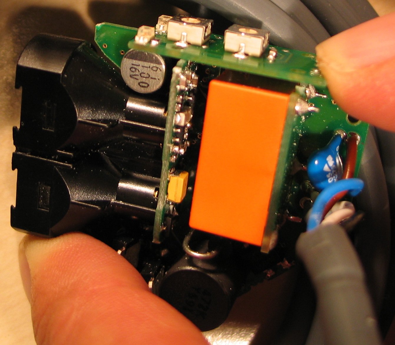

Vissza szeretnek fejteni egy fotoelektromos erzekelot. Ami erdekes rajta: - 24-240VAC bemenet - rele kimenet - pices aramkor Tehat ha sikerulne, megfejteni, hogy hogyan kepes 24-240VAC kozott barmilyen feszultseggel uzemelni, azzal is mar teljesen meg lennek elegedve. Ha azt is sikerulne megfejteni, hogy hogyan van a pic bekabelezve, mar ki is ugranek a borombol! Szoval szerintetek vissza lehet fejteni ezek alapjan a kepek alapjan? Van ertelme jobban szetforrasztani? A sok jeloletlen smd alkatreszre ra lehet valahogy jonni, hogy mi micsoda? Pl. az a hengeres valami, amire ra van irva, hogy: 472K Y691 Az egy tekercs? Egyszoval vissza lehetne rajzolni a kapcsolasi rajzat? Segitetek? (ennel jobb kepeket sajnos nem tudok kesziteni
Jah igen, azt elfelejtettem irni, hogy az adovevo kb. 5x5x1cm.
Tovabbi 1 kepet csatolok meg ide (az elozohoz nem tudtam tobbet) Es itt csatolom a hivatalosan elerheto osszes dokumentaciot rola.
A PIC biztosan CodeProtected, abból a programot nem tudod kiolvasni, és azt kitalálni, hogy mi lehet benne, szinte lehetetlen, a program nélkül meg nem sokat érsz vele...
