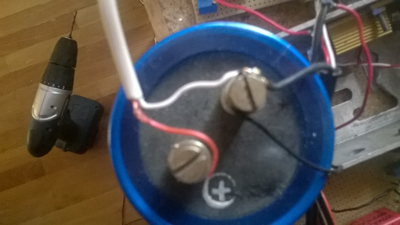

Sziasztok, ha még emlékeztek ezzel az erősítővel kisérletezek, már egész jól szól, de egy kis 50-100HZ még zavaróan rajta van. Már sokan adtak tanácsokat, csökkenteni sikerült de megszüntetni nem... Újabb ötlet ha van ne tartsátok magatokba Köszi Gábor
A szia! A csavaros kondi milyen funkciót tölt be, ugye nem tápszűrő?
Tápszűrő, és akkor a legjobb az eredmény, ha a bemeneti földet is közvetlenül rákötöm. Ez látszik a képen. Volt olyan tanács hogy rakjam a panelek és a táp kimenet vezetékre félúton, ez nem csökkentette a brummot..
A kondenzátor csak akkor szűr hatékonyan, ha a csavar alá közvetlenül kötöd be az egyenirányítóról jövő kábelt és onnan viszed tovább. Ezt feltétlen próbáld ki!
Igazán jó eredményt feszültségstabilizátorral, vagy aktív szűrővel érhetsz el.

A rajzon látható hogy 2+1+2 kondenzátor van szűrő funkcióban. Egy közvetlenül a graetz után, aztán egy nagyfrekis szűrő, majd ez a nagy 17000u-s és egy 470u és 100n

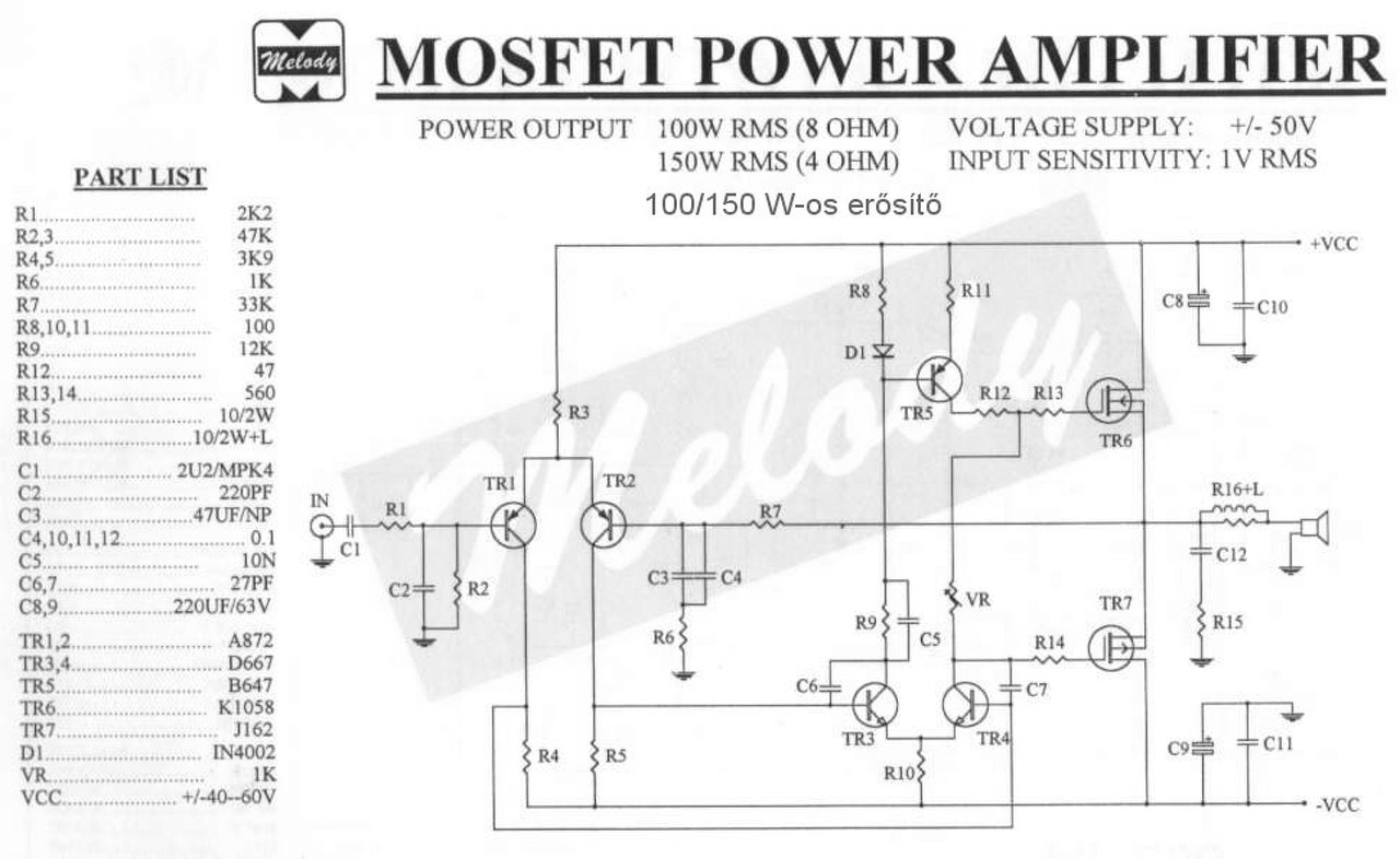

Van egy ilyen kapcsolásom. Tudtok ehhez ajánlani egy Előerősítőt?
Minek ehhez előerősítő? Mire gondolsz, mi céllal?
Hangerő és basszus szabályozás céljából.
Hangerőt sima pótméterrel is lehet szabályozni, ha mélyet akarsz emelni, ahoz EQ kell. Minden erősítőhöz hazsnálható minden ilyen megoldás, az már más kérdés, hogy milyen minőségben szeretnéd ezt megoldani. Az LM1036 elég egyszerű megoldás és olcsó is például.
Miért nem ezzel kezdted a másik topikban? Az előerősítős topikban számtalan hangszínszabályzós megoldás van.
