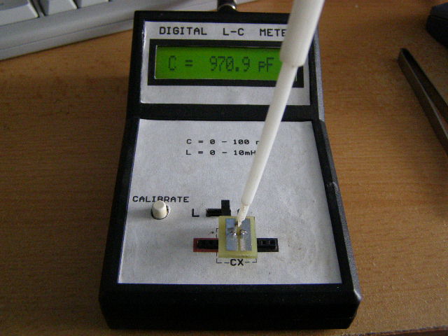

(#) llaci56 hozzászólása Márc 15, 2008 /
Akartatok már kézi műszerrel SMD kondit mérni?
3 -ból egy szokott sikerülni, a másik 2 pedig messzire repül ahogy kipattan a két mérőcsúcs közül.
Na, erre találtam ki ezt, hátha másnak is jól jön.
A képen 1 SMD induktivitást mérek vele.
Ez spec. egy 5-ös tüskesor középső szárai V alakban széthajtva.
(#) vtsoftware válasza llaci56 hozzászólására (») Márc 15, 2008 /
Az icipici (most / pill nem tudom melyik a méret típusa/száma) kondit hogy teszed bele?
Azt máár lehetetlen, szerintem.
(#) aflmor válasza vtsoftware hozzászólására (») Márc 15, 2008 /
Beteszed egy vékony, rövid szigetelőcsőbe, és kétvégéről bedugod a mérőcsúcsokat. Hm?
(#) vtsoftware válasza aflmor hozzászólására (») Márc 15, 2008 /
Nem rossz, nem rossz, de nem a legjobb.
Nekem most egy olyan kis "dobozocska" jutott eszembe aminek a két szélén egy kis érintkezősáv a mérőcsúcsnak, és minden méretű kondinak/ellenállásnak, ugya van a 0803-as (ha jól emlékszem) stb... ezeknek kiolvasztani a helyét, és azokban egy kis kábelecske vagy fémecske érne hozzá az smd alkatrészhez.
El lehet vele szórakozni, de szerintem megérné, abból nem pattanna ki...
(#) llaci56 válasza vtsoftware hozzászólására (») Márc 16, 2008 /
Az "icipici"-vel nem szoktam dolgozni. NEM vagyok mártír! Az SMD-t is csak azért találtam ki, (mármint, hogy azzal építek,) mert kevesebbet kell fúrkálni. Persze a kétoldalas nyákoknál már szinte mindegy, de alkatrészekben már ebből vagyok jobban felkészülve.
(#) llaci56 válasza aflmor hozzászólására (») Márc 16, 2008 /
De akkor még mindig beleméred a zsinór kapacitását, vagy induktivitását.
(#) Ferkógyerek válasza llaci56 hozzászólására (») Márc 16, 2008 /
Én is használok SMD adaptert a műszeremhez.
Ha nem megfelelő az érintkezés egy teflon hangolópálcával rányomom az alkatrészt a két nyákcsíkra.
(#) vtsoftware válasza Ferkógyerek hozzászólására (») Márc 16, 2008 /
Na ilyesmire gondoltam.
Ez nem rossz.
Csak én ilyen kis "gödröcskébe" tenném az SMD alkatrészt. Én ilyesmire gondoltam, de nem rossz
