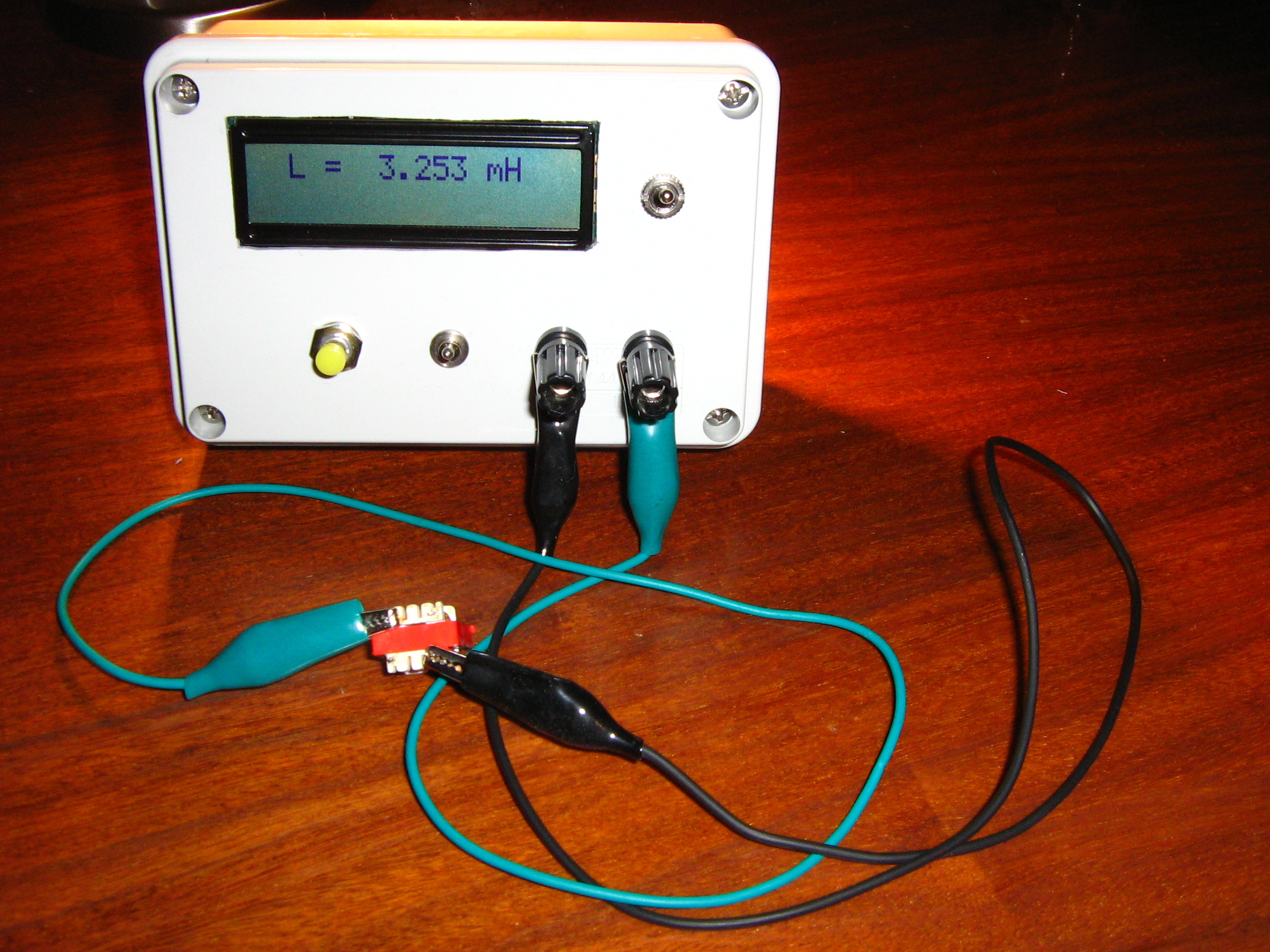

(#) Feri007 hozzászólása Máj 20, 2008 /
Elkészült az LC mérőm, Ez alapján.
(#) gtk válasza Feri007 hozzászólására (») Máj 20, 2008 /
Nagyon jol nez ki !
De ne kabellal merj, annak induktivitasa es kapacitasa van, igy soha nem lesz pontos a meres..
(#) Feri007 válasza gtk hozzászólására (») Máj 20, 2008 /
Kikompenzálja/kinullázza a hibát, azért szeretem!

(#) drtapfesz válasza Feri007 hozzászólására (») Júl 5, 2008 /
Hali. Én is ezt a . kapcsolást építettem meg , és nem akar működni rendesen a piccet és a panelt beégetve vásároltam. Ha bekapcsolás után rányomok a nullázóra , kalibrálni kezd , kiir egy értéket kicsit ugrál , akármeddig nyomom nem történik semmi sem. Ha elengedem akkor a kijelző összes karaktere megtelik és úgy is marad. Ha az F1 et vagy F2-t C állásba kapcsolt kapcsolóval nézem akkor 530Khz körül van igaz nem stabil teljesen de van , L módba 000001 körül áll. Mit tegyek ezzel? Mérni egyáltalán nem tudok vele semmit sem reagál a készülék.Bővebben: kapcsolás
(#) Feri007 válasza drtapfesz hozzászólására (») Júl 5, 2008 /
Hát, sok okosat nem tudok mondani.
Nekem is instabil volt a rezgés, egy TV-ből bányászott 100uH-s fojtóval megy rendesen.
(#) p_istvan válasza drtapfesz hozzászólására (») Júl 5, 2008 /
Szervusz!
Ez a kapcsolás a kalibráló gomb elengedése után kezd kalibráli! És nem lenyomás közben. Nem kötötted véletlenül a nyomógombot a Gnd helyet a +5V -ra?
Ha a F1 és F2 megegyezik akor valószínű hogy a relé sem tud meghúzni: el van kötve vagy nem jó típus (5V 500 ohm -os kell bele, a PIC nem bir el nagyobb áramút ebben a kapcsolásban.)
(#) drtapfesz hozzászólása Júl 5, 2008 /
Biztos hogy 0v ra van kötve , ha lenyomom a gombot kiirja hogy calibrating és ez meddig tart? A relét meghúzza de csak húzza nem tarja. F1 F2 megeggyező 52201 pontosan.
Valami csak nem jó a kalibráló gombbal, mert ahogy már írtam, amíg nyomod nem történik semmi, majd ha elengeded, akkor írja ki hogy "calibrating" olyan 1 másodpercig, és ekkor húz meg a relé néhány tized másodpercig. Bekapcsoláskor szintén ki kellene írnia, hogy "calibrating"
Azt nézd meg hogy nyitó vagy záró nyomógombod van?
Alaphelyzetben nyitottnak kéne lennie, de ahogy írod olyan mintha alaphelyzetben zárva lenne.
Az F1 F2 problémáját majd ezután kell megnézni...
