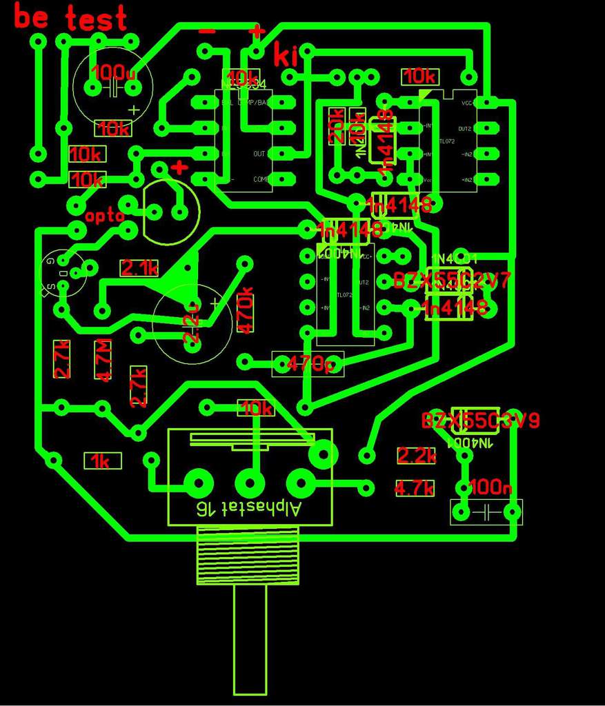

(#) krisz69 válasza epyn hozzászólására (») Nov 15, 2015 /
esetleg nyák rajz nincs hozzá?
(#) epyn válasza krisz69 hozzászólására (») Nov 15, 2015 /
Sajnos nincs,tudod én kézzel ,papiron tervezem a nyák rajzolatot,majd Edding filctollakkal viszem fel a maszkot. 10 éven keresztül bevált,most már nem váltok technikát.
(#) Dióda hozzászólása Nov 15, 2015 /
Én annó ilyent építettem .
Nekem működött és annyira nem is volt rossz.
Itt egy rajz. Lesétek meg légyszi jó e lett rajta e van minden vagy esetleg hiányos. Egyik isim csinálta. Előre is kösz mindenkinek
(#) krisz69 válasza krisz69 hozzászólására (») Nov 15, 2015 /
A hozzászólás módosítva: Jan 17, 2016
(#) reloop válasza krisz69 hozzászólására (») Nov 15, 2015 /
Szia! Ezt sajnos elölről kell kezdjed, egy darab TL072 dual műveli erősítő van a kapcsolásban, annak kell mind a két felét használd!
(#) krisz69 válasza reloop hozzászólására (») Nov 15, 2015 /
itt a file
LIMITER.LAY
akkor nem jó a rajz.?
(#) vipera1997 válasza reloop hozzászólására (») Nov 15, 2015 /
Attól a terv működőképes, mivel szerintem mindegy hogy 1-nek az 2 oldalát vagy 2-nek 1-1 oldalát használod.
(#) reloop válasza vipera1997 hozzászólására (») Nov 15, 2015 /
Azért ilyet nem csinálunk!
Már ott felhagytam az ellenőrzéssel mikor megláttam az egyik TL072 3 és 4 lábai össze vannak kötve, meg nem is NYÁK-ellenőrzés témában vagyunk.
(#) reloop válasza krisz69 hozzászólására (») Nov 15, 2015 / 1
Az NSL32 gyártói oldalán meg kéne keresned az eredeti rajzot! Lehet, hogy ez a Tinás rajz is működik, de attól kéne megkérdezni aki készítette.
(#) epyn válasza reloop hozzászólására (») Nov 15, 2015 / 1
A kapcsolás működik ez biztos.
(#) vipera1997 válasza reloop hozzászólására (») Nov 16, 2015 /
Kijavítottam a hibákat, köszönöm hogy szóltál Még nagyon gyakorlom a program használatát aztán előfordul pár apróbb hiba
LIMITER.LAY
