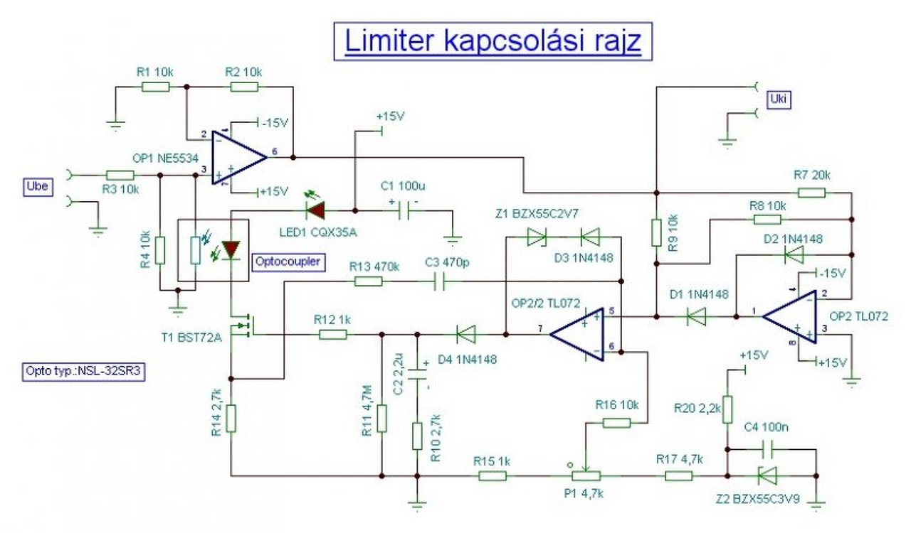

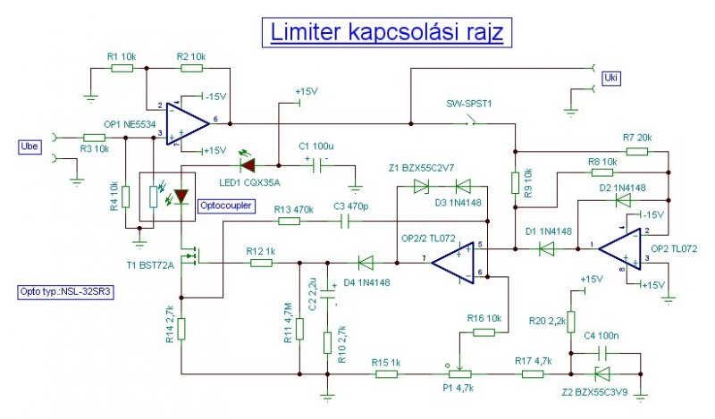

(#) balazska1987 hozzászólása Okt 30, 2013 /
Sziasztok, még régebben olvasgattam itt a fórumon a limiter kapcsolásokról, de időm még nem volt vele foglalkozni, tegnap este megrajzoltam egy kapcsolást, ha időtök van nézzétek már át, hogy rendben van-e minden? Aztán ha jó akkor a hétvégén el is készítem, kíváncsi vagyok rá, hogy milyen is lehet!
(#) teddysnow válasza balazska1987 hozzászólására (») Feb 11, 2014 /
Én is tervezek építeni egy limitert. A kapcsolásban az R11 mit csinál azon kívül, hogy változtatja, hogy melyik led világítson? Mert én úgy látom, hogy az másra nincs befolyással.
(#) reloop válasza teddysnow hozzászólására (») Feb 11, 2014 /
Szia! A rajz bal alsó sarkában van a magyarázó szöveg. R11-el állíthatod be, hogy jelezze a határolást.
(#) teddysnow válasza reloop hozzászólására (») Feb 12, 2014 /
Igen, láttam én is. De szerintem az úgy abban a formában nem igaz. Mert jelezHET akkor is amikor nem határol és határolHAT amikor nem jelez.
(#) reloop válasza teddysnow hozzászólására (») Feb 12, 2014 /
Amíg az "A" műveleti erősítő kimenetén a jel amplitúdója kisebb mint D1, D2 nyitófeszültsége mitől jelezne?
Való igaz. Én csak annyit szerettem volna hozzá tenni, hogy a kijelzés és a szabályzás között nincs egyenes arányú összefüggés.
