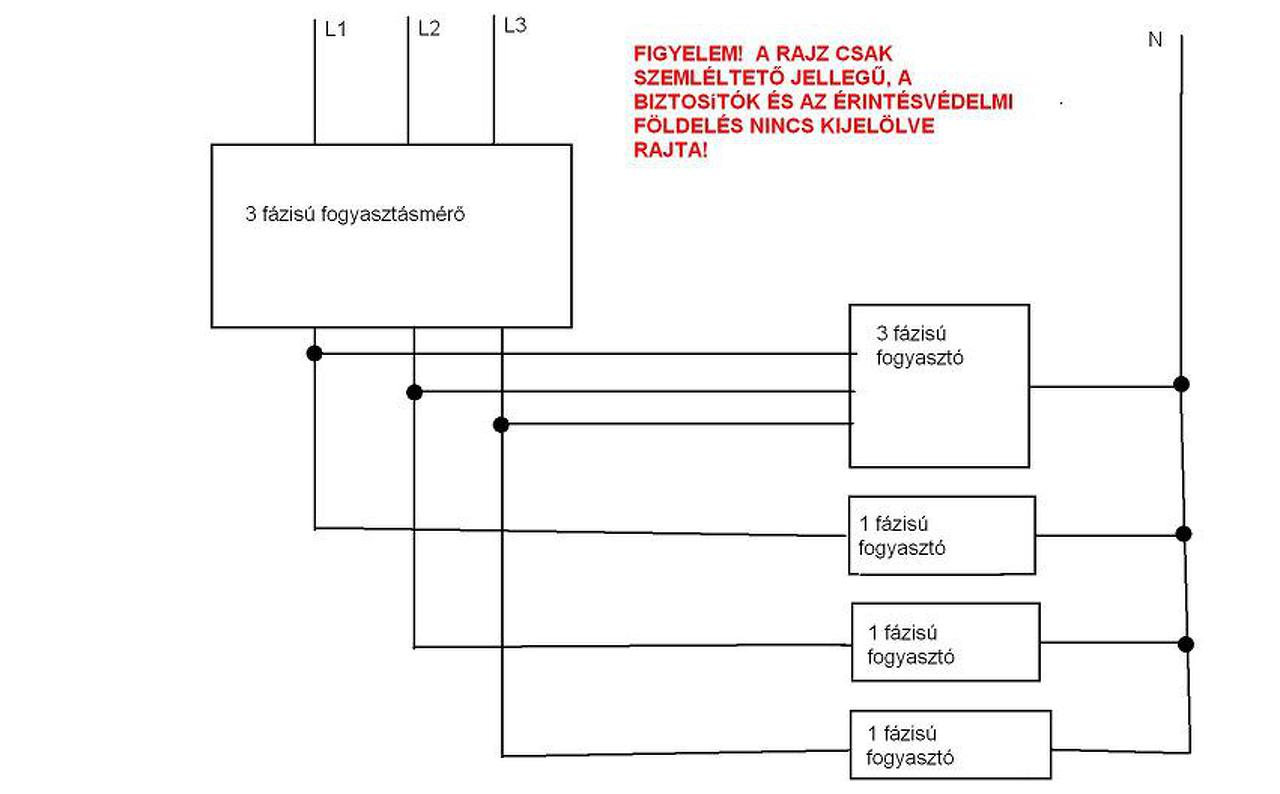

Magyarországon hogyan kell kialakítani szabványosan egy 3 fázisú mérőhelyet olyan lakásban ahol vannak 3 és 1 fázisú fogyasztók is? Én olyat hallottam, hogy ilyen lakásokban két fogyasztásmérőt kell elhelyezni, egyet a 3 fázisú fogyasztók számára egyet pedig az 1 fázisú fogyasztók számára. De én ezt furcsállom, nem hiszem el. Itt nálunk csak egy három fázisú fogyasztásmérő van és a három fázison vannak szétosztva az egy fázisú fogyasztók is. Viszont így ugye áram folyik a nulla vezetőn is, ha az egyfázisú fogyasztók nem egyforma áramot vesznek fel. A mellékelt ábra, az hogy itt Felvidéken hogyan alakítják ki a mérőhelyet. FIGYELEM! A RAJZRÓL TÖBB ÉLETVÉDELMI ÉS HÁLÓZATVÉDELMI ESZKÖZ LE VAN HAGYVA AZ EGYSZERŰBB ÁTTEKINTÉS OKÁN!
Miért kellene? Ha van 3 fázisod, bármelyiket terhelheted.... A legritkább egyébként is háztartásban a dedikált háromfázisú fogyasztó. Ugyanazt az L1, L2, L3 fázist terheled. Csak az egyiknél a fázisok egymáshoz képest is, a másiknál a fázisok a nullához képest vannak kihasználva. Ha nem egyenletes a terhelés - lehet nullapont eltolódás, de akkor fázisjavításra lenne szükség, de ilyet én még családi házas környezetben nem láttam, csak ipariban. Nálam is 3x40A van, azaz 3 fázis. és egy óra.
Akkor jól tudtam. Csak kíváncsi voltam. Köszönöm.

Az is felesleges. Alanyi jogon jár az előfizetőnek 32A. Ez lehet egy kettő vagy három fázis is. Lehet 1x32, vagy 1x20 +1x10 (mert ugye 12A kismegszakító nincs a sorban), de lehet 3x10A is. A 32A fölött minden egyes amperért külön kell fizetni. De Nem is értem ezt a több órás történetet... honnan ered?
Tök jó lehet a két fázis, arról már elmennek a 3 fázisú frekvenciaváltók, csak nem tudom oda milyen órát tesznek.
Nem tudom, hogy honnan ered, én csak úgy hallottam és gondoltam utána érdeklődök, mert furcsálltam a dolgot. Nehogy már hülyeséget mondjak.

A fogyasztásmérő méri minden fázison az átfolyó áramot, külön külön, és minden fázis feszültségét is. (A mechanikusak biztos, az elektronikusnak is kellene) Amit tévedtél, be kell kötni a nullát is a fogyasztásmérőbe, ez neked lemaradt a rajzról.
