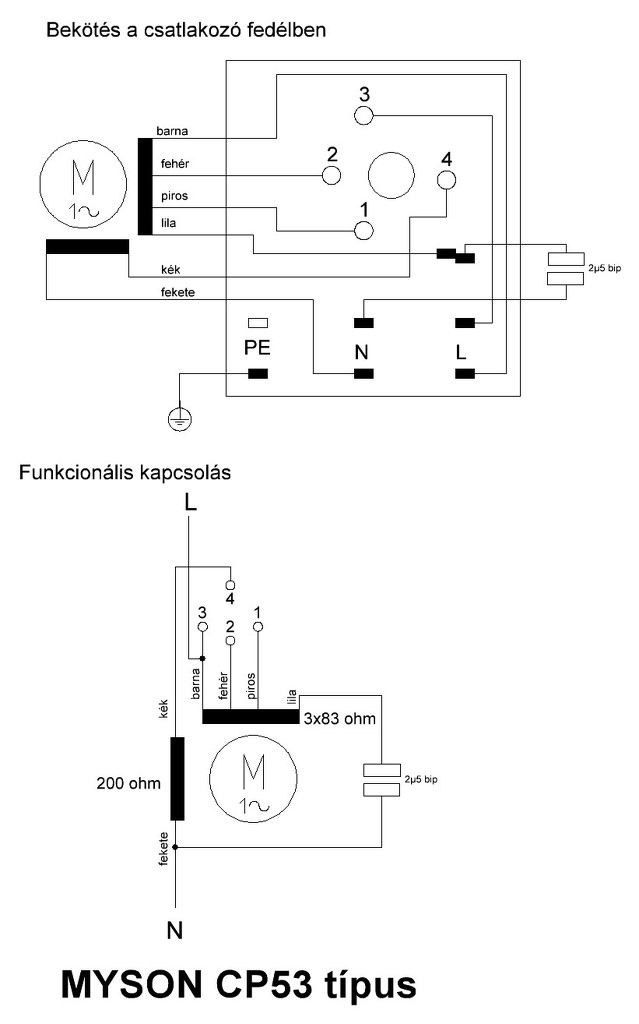

Sziasztok. segitségeteket szeretném kérni, van egy grenpro RS25/6G kringetö szívagyum, 3 fokozatu kapcsoloja van enek bekötése kelene melyik láb mely álásokba hogy kapcsol hogy kap áramot a motor. 6 csuszoérintkezö van a motorba, 8 a kapcsoló egységén. Kapcsoloját relével szeretném kiváltani külső termosztátos vezérlésel. segitségeteket elöre is köszönöm.

Ha nem találtok kapcsolási rajzot, mérd ki, kövessd vissza, hogy melyik állásban hova ad áramot. Én a Grundfos UPS-nél tettem így, ugyan ezen céllal, el is készült egy relés kapcsolás, csak aztán "tűnt" fel hogy a frekiváltós ALPHA a legnagyobb állásaban is kevesebbet eszik, mint a UPS a legkisebben, így ezt építettem: Bővebben: Link
Nekem ugyan más gyártmányú keringető szivattyúm van, azért felrakom ennek a rajzát, ahogyan én csináltam, szintén relés vezérlésre átalakítva kézi kapcsolót kiváltva.
Köszönöm a gyors választ! valoszinü marad a kimérés.
Köszönöm rajzoknak hasznát fogom venni. Hasonlon gondolkodtam én is.
