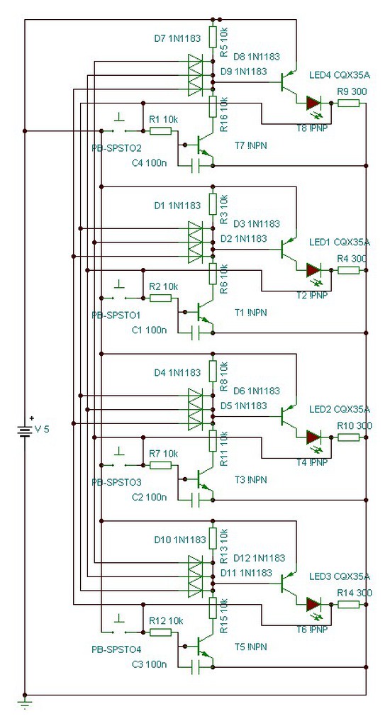

Olyan kapcsolást keresek, hogy adott 4db relé 4db nyomógombbal és egy kiválasztott nyomógomb megnyomására a hozzá tartozó relé behúz és behúzva marad addig, amíg meg nem nyomok egy másik nyomógombot. 5V-ról kellene működnie. Tudna valaki segíteni ebben?
(#) pont válasza Klorid hozzászólására (») Dec 16, 2015 /
Ha a linkelt kapcsolást kiegészíted negyedik elemmel, és a Proli Mester által hozzáfűzött módosításokat megteszed, a ledek helyére védődiódával rakod a reléket, szerintem azt csinálja amit szeretnél. Este tudnám csak pontosan lerajzolni. Bővebben: Link
(#) Klorid válasza pont hozzászólására (») Dec 16, 2015 /
Köszi a választ! Szóval mindenhova 10k és plusz diódák? Ez 15V-ra van tervezve?
5v-ra van tervezve, csak a tápegység az V1. A relével párhuzamosan, fordítva bekötött védődiódák a kikapcsoláskori induktív terhelésből fakadó ellenkező polaritású áramokat zárja rövidre. A ledek akár maradhatnak is visszajelzésnek. Mikrovezérlővel egyszerűbb huzalozást lehetne megvalósítani, de négy tranzisztor akkor is kellene, mivel a kontroller "lába nem bírja el a relét", de ha olyat szeretnél, este rajzolhatok azt is.
Azt tudom miért kell relékre diódát tenni, de én azokról a diódákról beszélek ami a pnp tranzisztorok bázisára megy. Mivel 3 helyett 4 relé lenne, így gondolom 2 helyett 3 dióda fog oda csatlakozni. Azért szeretnék ilyet, mert nem értek a mikrovezérlők programozásához.

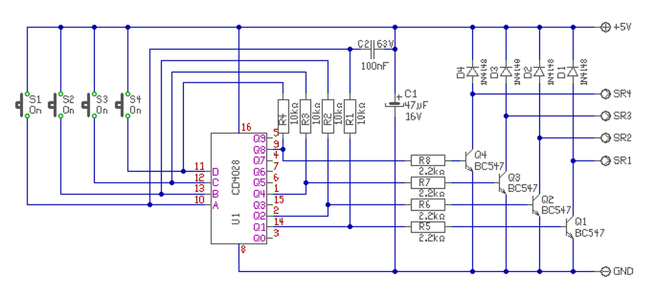

(#) proli007 válasza Klorid hozzászólására (») Dec 16, 2015 /
Hello! Ez nem a topik témájába vág, mer itt egy nyomógombról van szó. Gondolom egy bement szelektor lesz a cél. Sok féle képen megoldható, de szerintem a legszellemesebb egy CD4028-as BCD/decimális átalakító használata. Egyszerűen csak egy-egy ellenállással vissza kell csatolni a megfelelő decimális kimentet a BCD bemenetekre. Természetesen súlyozásnak megfelelően. A-1, B-2, C-4, D-8. Ha az ABCD bementek közül valamelyiket magas szintre húzzuk, akkor annak decimális kimenete magas szintre kerül. A gombot elengedve pedig az ellenálláson keresztül megmarad a logikai magas szint stabilan. A kimenetről pedigmár lehet is lehet vezérelni a relémeghajtó tranyót.

(#) Klorid válasza pont hozzászólására (») Dec 17, 2015 /
Köszönöm, hogy megrajzoltad. Igazából azt sem tudom mire van szükségem a progin kívül ahhoz, hogy működjön.
