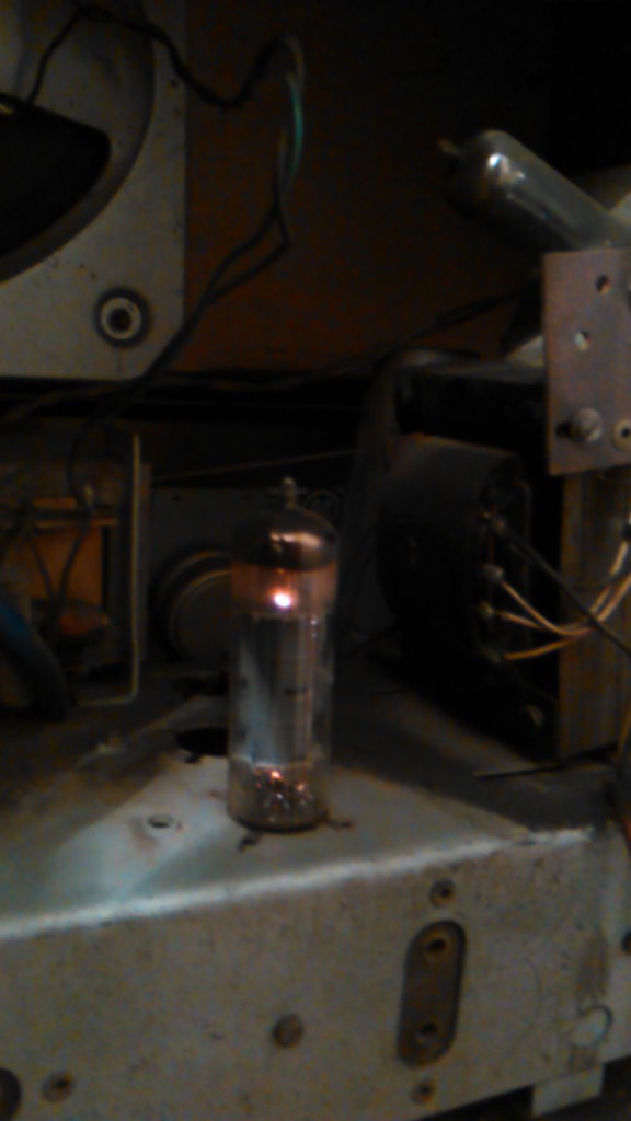

Sikerült kerítenem egy régi jugoszláv gyártmányú csöves rádiót. Beinditottam és úgy tűnik működőképes. Készitettem róla pár képet. Egy EL84 végfok van benne. Meg is szólal,vagyis recseg ha tekergetem a potmétert. A kérdésem az lenne,hogy tudna-e valaki olyan kapcsolási rajzot,hogy a rádió alkatrészeit felhasználva épitsek egy gitárerősitőt. Előre is köszönöm a segitséget!

Őszintén a köv. CIKK alapján jutottam el a Epiphone Valve Junior Erősitőhöz. Csak az előfokkal vagyok bajban,nem tudom hogy helyettesithetem-e a rádió előfok csövével. Új vagyok még a csöves épitésben.

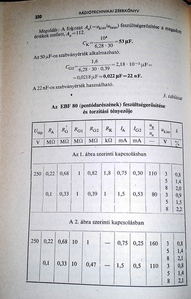

EBF80-ra hoz a Magyari könyv példát előfoknak.
Ha szükséges, akkor Ck lehet 47µF vagy 100µF 16V. Olyan sort ne nézz, ahol Rk=0. A hozzászólás módosítva: Dec 20, 2015

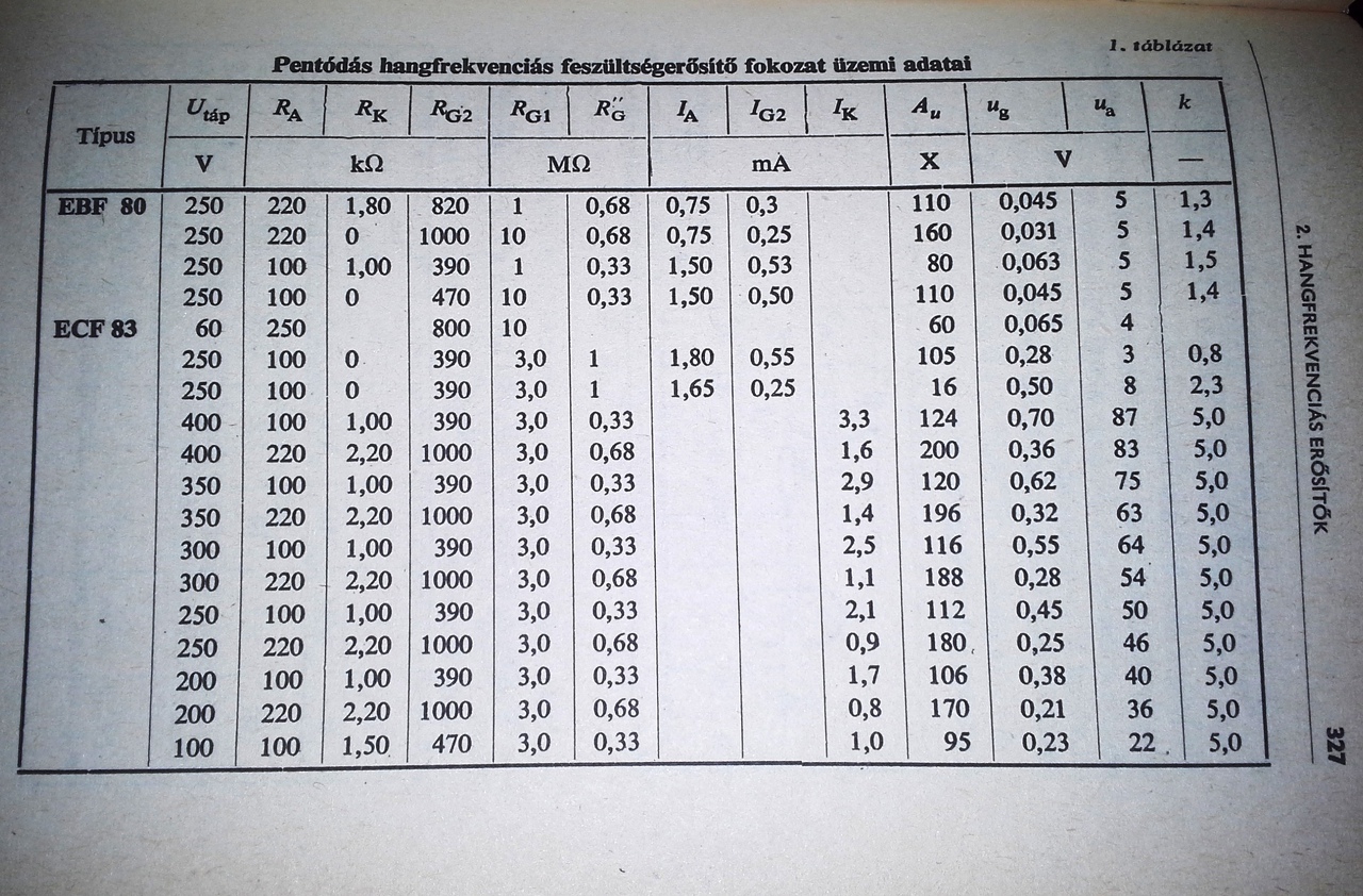

Az EBF80 is használható, az adatlapján közölnek adatokat hangfrekvenciás felhasználásra (pdf 4. - eredeti oldalszámozás szerint 400. old.)
110x-es erősítés mellett ki is hajtja az EL84-et 50mV-os jelről. A zajról persze fogalmam sincs, ilyen szempontból lehet jobb a 2db ECC83-as fokozat. Elég ügyesen kell összedrótozni, hogy ne legyen brummos.

Ugyanott olvasható hogy mit tud triódának kötve, úgy már nem erősít akkorát.

![]() Csöves erősitőt még nem épitettem,ez lesz az első. Jó kiindulópontnak tűnik ez a működő régi rádió. A tipusa : RR540 Gyártója pedig :RR Zavod-Niš Gitározom és basszusozom,tranzisztoros és Ic-s erősitőt már épitettem,de csövessel még nem próbálkoztam ![]() Remélem sikerül majd kicsikarni egy-két akkordot ebből a régi rádióból.

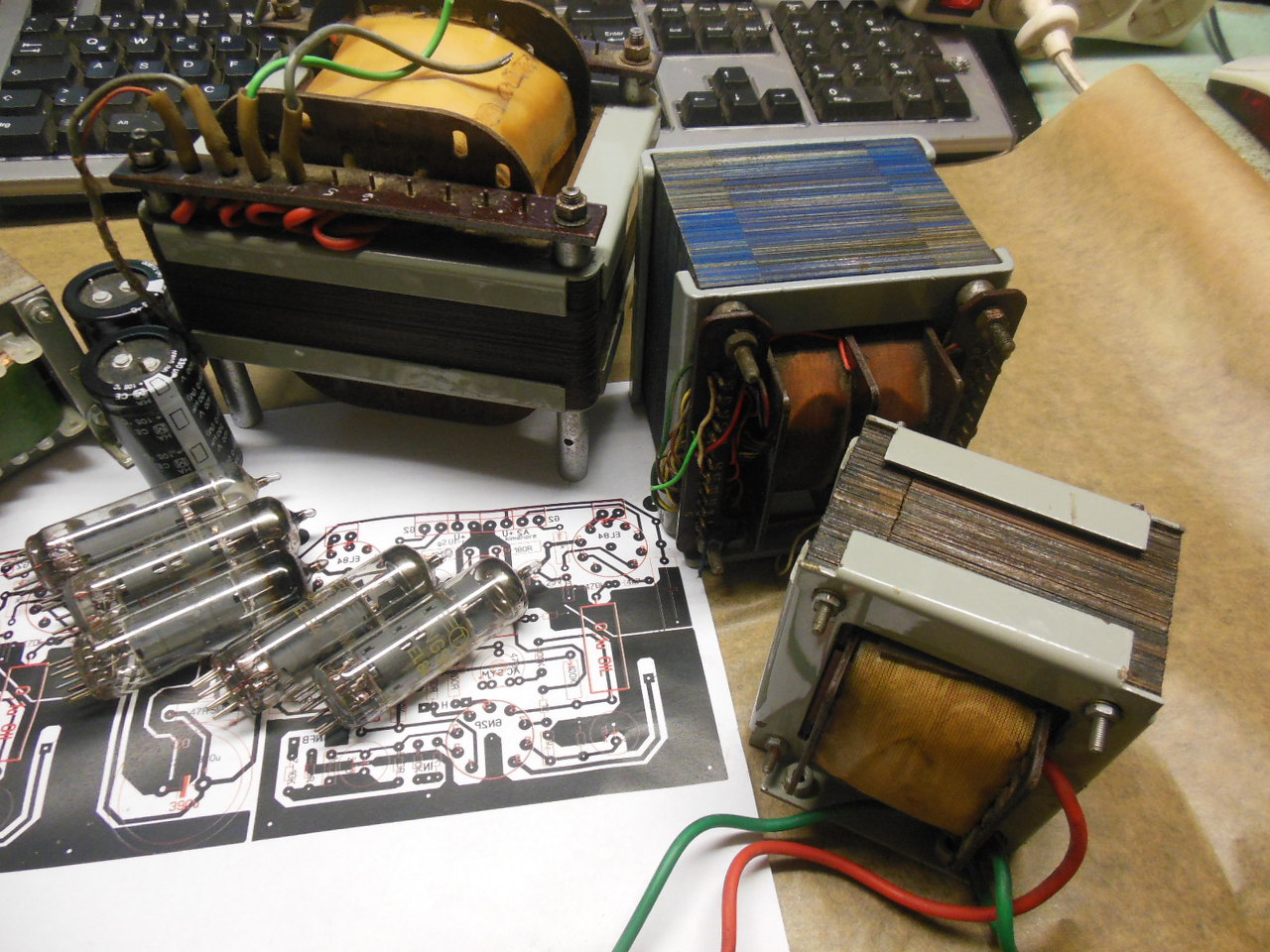

Ez mi lehet. 4 darab el84 volt mellette. Nem értem a cetlijét. Hálózati lehet? Hátha te felismered a gépelés alapján. Nemhiszem, hogy folytó.
Remélem ez választ ad a kérdésedre.
84 szimmetriáját látom már. A meghajtás szimetriát nemértem. Hibádzik egy pár dolog. Akkor az úgy jó. Csak fura, hogy nincs vége a trimmernek.
Bontottam tovább a cuccot. Ezek jöttek ki belőle. Kálmánt még mindíg kérdezem. Ezek a trafók voltak benne. A "kék nemlehetett. Az inkább valami illesztő. Van egy folytó is. A többit ehhez a rajzhoz buheráltam. Ferenc: Akkor vasalhatom? A hozzászólás módosítva: Dec 20, 2015
