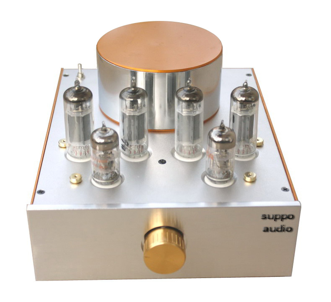

(#) Pali79 hozzászólása Dec 21, 2015
Kicsit nézegettem a képeket a témában és mindenfelé a neten. Találtam egy képet ami elrendezést ami nagyon tetszik, főleg azért mert viszonylag pici. Valami ilyesmit keresek.
(#) CIROKL válasza Pali79 hozzászólására (») Dec 21, 2015
Nem olyan pici az !
A hozzászólás módosítva: Dec 21, 2015
(#) Orbán József válasza Pali79 hozzászólására (») Dec 21, 2015
Ránézésre 3 féle módon is megoldható, hogy 1 csövet meg lehessen spórolni ennél az erősítőnél az elejéről...Van elvi rajz is róla?
