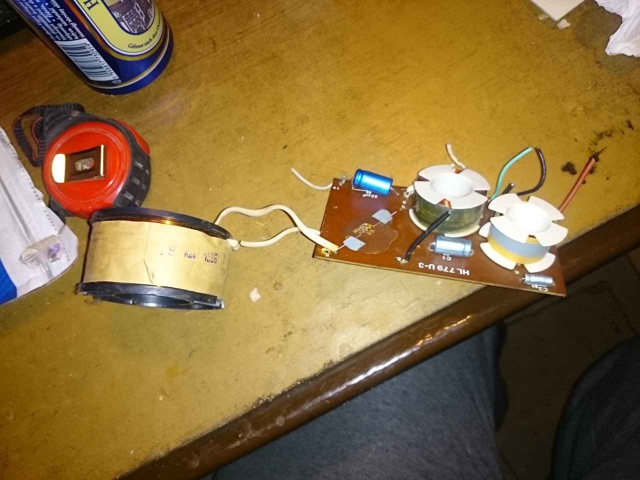

Megvettem a hangváltóba a kondenzátorokat és ellenállásokat.. Wima MKS kondikat kaptam. A nagyobbak 100 V-osak a kisebbek 63V-ig bírják. Elég lehet ez bele?? A hangszórók elméletben 95 W-osak, de én egy videoton RA 6363S-el hajtom. Tekercseket pedig nem kaptam sehol sem holnap tekeri meg nekem egyik ismerősöm. MKS kondenzátor is jó lesz bele tuti? Mert a leírásában a hangváltónak külön le van írva hogy csak MKP a jó, de ilyet sem kaptam.. Mi a különbség a kettő között??
(#) P_Laszlo válasza Kispotter hozzászólására (») Dec 7, 2015 /
Jó lesz, a 6363-nak nincs akkora kimenőfeszültsége, hogy bántaná a kondikat.
(#) Kispotter válasza P_Laszlo hozzászólására (») Dec 7, 2015 /
Rendben! Wima MKS kondik jók lesznek az MKP helyett?? Van számottevő különbség??
Van különbség, de itt nincs nagy jelentősége.

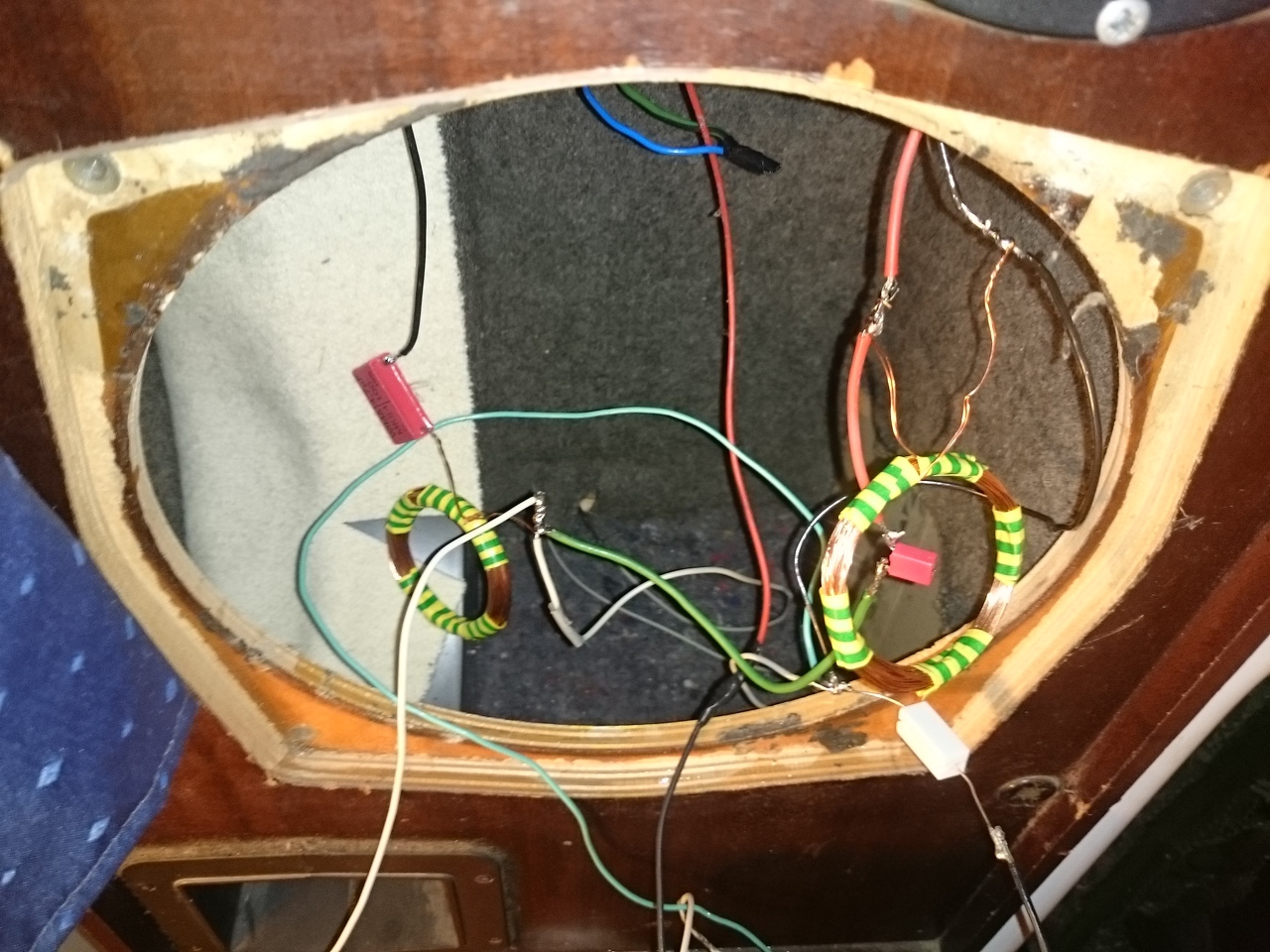

Ma megalkottam a hangváltókat, de valami nem jó. Közép az szól de a magas nem akar megszólalni az istenért sem. Mi lehet a gond?? A tekercseket unokatestvérem tekerte aki műszerész beállítottságú azt is tanulja mérni nem tudta, de aztmondta kiszámolta és jónak kell lennie. Sajnos Székesfehérváron egy boltban sem tudtak adni. Mi lehet a baj??
(#) P_Laszlo válasza Kispotter hozzászólására (») Dec 9, 2015 /
Jó a hangszóró? Fehérváron a H2000-nél adnak minden szükséges alkatrészt.
(#) Kispotter válasza P_Laszlo hozzászólására (») Dec 10, 2015 /
Megvolt a baj. Szakadt volt a magshangszóró. Raktam is bele egy másik jót és működik is. Kipróbáltam a magashangszórót a párhuzamba rárakott tekercs nélkül is és mikor ráraktam sokkal szolidabban szól. Gondolom ez a dolga. Egyábként a tekercsek ránézésre jók lehetnek?? Valamint a mély hangszórónak nemlesz baja a tekercse nélkül?? Mert ügye így rákerülnek a magas hangok is.
(#) Kispotter válasza Kispotter hozzászólására (») Dec 10, 2015 /
Na készen lett mind a 2 hanfalban a hangváltó. Nemtudom eldönteni jobb-e vagy rosszabb. Annyit észrevettem hogy szolidabban szolnak, így nagyobb hangerőnél sem rezonálnak be a közepek mint eddig. Már csak azt nem tudom visszarakjam e a mély tekercseit vagy felesleges. Mert ügye ez egy radioteknika hangfal orion közepekkel és magassal. Gondolom az a tekercs az eredeti a mélyhez.

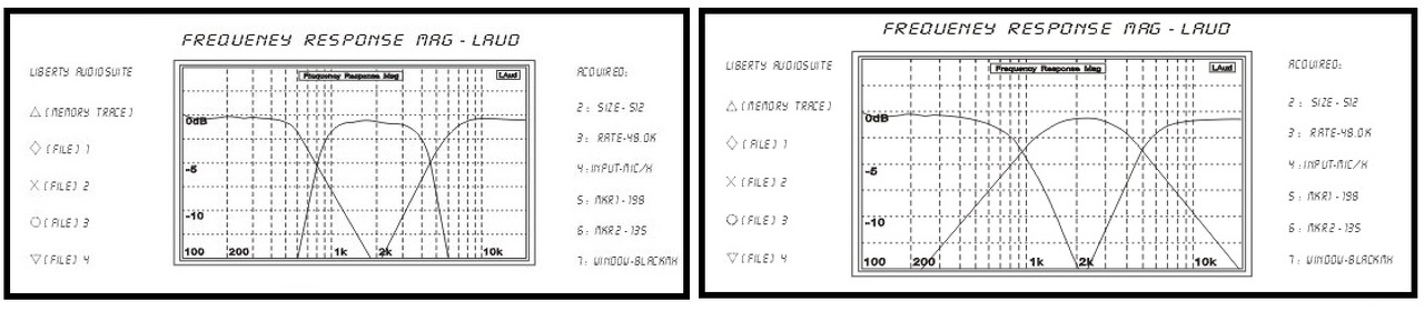

Nagyon amatőr vagyok a témában, meg nyilván hülye kérdés is, mert a dolog gondolom nem ennyire egyszerű, mert ki kellene próbálni...
Mégis hozzáértők szerint a képen látható bekötések közül melyik hangváltó lehetne jobb egy 3 utas rendszerbe? Egy "nagyon gagyi" sugárzópárt szeretnék megpróbálni javítani kicsit (Jamo studio 170) ha sikerül.
Elvileg a baloldaliban a közép egy kicsit meredekebben vág.?
Köszi előre is és sorry a buta kérdésért!
(#) Logaan hozzászólása Dec 18, 2015 /
...előző hozzászóláshoz még egy kép a frekikről. Sorrend ugyanaz (bal-jobb)
(#) P_Laszlo válasza Logaan hozzászólására (») Dec 18, 2015 /
Miért szeretnéd ezeket? Teljesen fölösleges, nem próbálni kell, hanem mérni.
(#) Logaan válasza P_Laszlo hozzászólására (») Dec 18, 2015 /
ebay-es cucc. Sok pénzt nem tudok rászánni, gondoltam veszek egy pár ilyet és kipróbálom, mert elültették bennem a bogarat, hogy lehet ezekből jobb hangot is kihozni. Aki profi nekem drágám csinálná és szkeptikus vagyok, hogy tényleg jobb lesz-e, de egy 10-est rászánnék a dologra és ez annyiba kerül. Mérni nekem *ingom sincs mit hol kell, nem vagyok műszerész, csak kíváncsi. ....meg tudok forrasztani.
De ha tudtok segíteni állok elébe a kihívásoknak.
Remek. Ez hülyeség így. Ettől jobb nem lesz, csak más.
15-ből a profi megcsinálja korrekten. Legalábbis én biztosan.
Általában a hangszórók összes létező paraméterét kell mérni külön-külön, majd, ha ez megvan, nagyjából tervezhető, építhető a váltó.

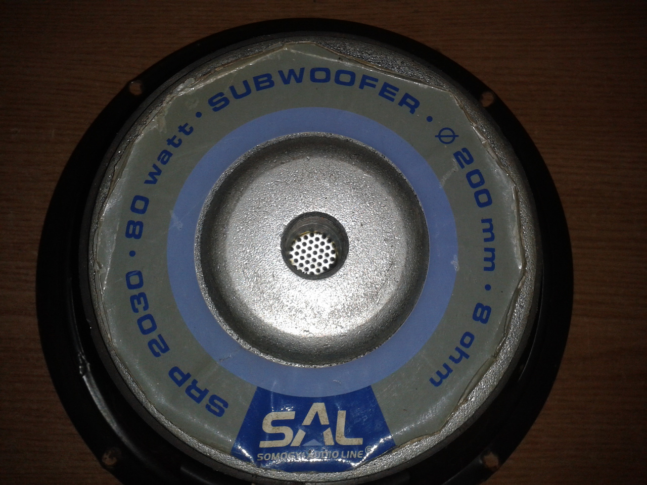

Sziasztok! A segítségeteket szeretném kérni. Még eléggé kezdő vagyok ebben a témában (sajnos egy csomó dologban még tudatlan), de barkácsolni szeretek. Van 2 db hangszóróm: egyik egy 20 cm-es 80 W-os 8 Ohmos mély, a másik egy 13 cm-es 40 W-os szintén 8 Ohmos közép, A képeken látszik is. Az egyik kérdésem az lenne, hogy milyen dobozt lenne célszerű csinálnom, hogy jó minőségű hangzás legyen a végeredmény? A másik kérdés, hogy ezeket milyen kapcsolással tudnám összekötni? Mint mondtam eléggé amatőr vagyok még ebben, ezért nem bánom ha a válasz "szájbarágós" , rajzokat (lehet akár paint-es is) örömmel elfogadok, mind a ládával, mind a hangszórók összekötésével kapcsolatban. A válaszokat előre is köszönöm és elnézést, ha hülyeségeket kérdeztem!
