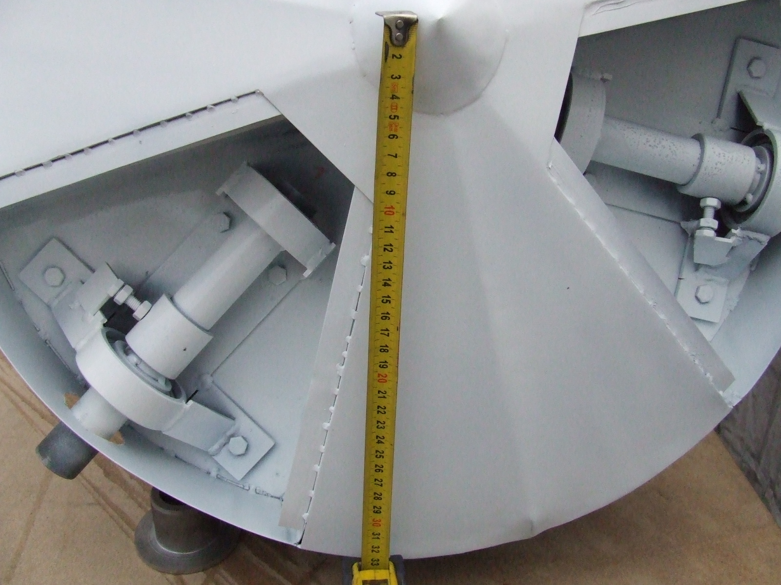

(#) lehar válasza Directors hozzászólására (») Márc 1, 2008 /
Itt feltettem a mágneses generátor ,,,exploded rajzát,,,.Remélem igy joval áttekinthetöbb.
