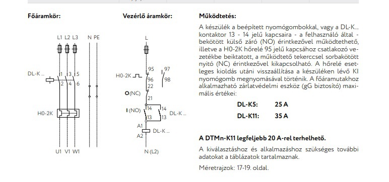

(#) bitorlo hozzászólása Nov 8, 2019 /
Ganz KK DTMn-K11-hez szeretnék kérni segítséget a bekötéshez három fázis esetén, leginkább a vezérlő áramkör része érdekelne.
Előre is köszönöm!
Három fázis esetén a behúzó tekercs nullája (N) köthetem L2-re?
(#) Bakman válasza bitorlo hozzászólására (») Nov 8, 2019 /
Mi a konkrét kérdés? Ez egy tokozott kapcsoló. Bemenetet, kimenetet bekötöd és ha minden igaz, örülsz. Nem?
(#) bitorlo hozzászólása Nov 11, 2019 /
Nem egészen, de közben találtam hozzá bekötést.Egy fázissal működik, az lett volna a kérdés hogy a "vezérlő áramkör" rész Nulla kapcsát három fázis esetén köthetem-e L2-re hogy ne kelljen megszakítani, egyáltalán bevinni a dobozba a nullát.
(#) Tomi111 válasza bitorlo hozzászólására (») Nov 11, 2019 /
Csak akkor kötheted L2-re, ha a mágneskapcsoló behúzó tekercse 400V-os(380). Ha csak 230V-os, akkor kell a nulla. (Ha ezt kötöd L2-re, akkor leég a behúzótekercs!
Ez mindig rajta van a behúzótekercsen vagy a bekötés mellett a műanyagon.
A hozzászólás módosítva: Nov 11, 2019
(#) bitorlo válasza Tomi111 hozzászólására (») Nov 11, 2019 /
A fentebbi rajzon az N után zárójelben ott az L2, ezért merült fel benne a másik fázis használata "nulla vezetőnek".

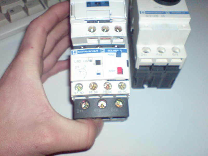

(#) Tomi111 válasza bitorlo hozzászólására (») Nov 12, 2019 / 1
A rajzon szerepel, de nem szabadon választható, hogy vagy N vagy L2!
Az L1 és N között 230V feszültség van, ide kell a 230V-os behúzótekercsű mágneskapcsoló. ( ez az eset, mikor egy fázis van) Háromfázisú motor esetén a motornak ugye nem kell a nulla, így logikus, hogy csak a vezérlőáramkör miatt ne kelljen odavinni, így pl.elég a négyeres kábel. Ekkor használják a L1 és L2 közé kötött vezérlést, de ekkor 400V-os behúzótekercs kell a mágneskapcsolóba, hisz L1 és L2 között 400V van!
Csak tudom, otthon általában van egy bontott, havertól kapott mágneskapcsoló adott feszültségű tekerccsel. Ha a tiéd 230V-os tekercsű, akkor mindenképpen kell a nulla, ha L2-re kötöd, leég a tekercse. Ha a tiéd 400V-os, akkor csak a L1 és L2 közé kötés jó, hisz ha a nullára kötöd, akkor a 400V-os tekercs nem fog meghúzni 230V-tal.
Csatoltam képeket.
