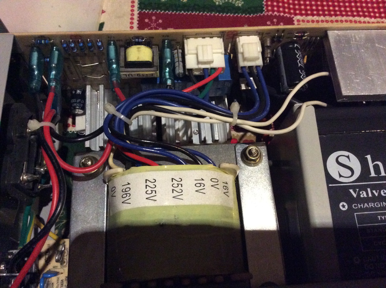

Szia mindenki.BÚÉK mindenkinek először is..Egy kérdésem lenne a szünetmentes táp trafó jó e az erősítőnek...Köszönöm a választ előre is..

Jó. Tuti.

(#) Amigos70 válasza Simon mondja hozzászólására (») Jan 7, 2016
Tényleg jó a szünetmentes trafó??
Kérdés hogy milyen szünetnemtesé , és mire lehet használni? Táp trafónak?

(#) Orbán József válasza Amigos70 hozzászólására (») Jan 7, 2016
Szerintem táptrafónak mindenképpen jó, kimenőnek nem használnám, amíg biztosabb anyag beszerezhető...
(#) scooby_ válasza Orbán József hozzászólására (») Jan 7, 2016
Táptrafónak is erősen kérdéses. Teljesítményben semmi kétség afelől, hogy jó!
Nekem is van kettő, mindkettő össze van hegesztve, és megfürdették őket valami ragasztóban vagy gyantában. (?) Ha szét lehet szedni, akkor szerencsés! Szerintem nálam ez több vérző sebbel járna, mint haszonnal.
(#) granpa válasza scooby_ hozzászólására (») Jan 7, 2016
Én nem véreznék el tőle, tudnám használni, ki ne dobd.
(#) Orbán József válasza scooby_ hozzászólására (») Jan 7, 2016
Amelyik trafó hegesztett, az számomra vagy állapotában, vagy redukált menetszámmal - kifűzéssel, ha 1 feszültség csak a szek.) használható.

(#) bakos13gab válasza Amigos70 hozzászólására (») Jan 7, 2016
Én mikrotrafót fojtónak csináltam meg (igaz hegesztőhöz). Ami nekem volt, azt flexel nagyon picit bevágva simán szét lehetett szedni kétfelé. Nagy áramú fojtónak szerintem teljesen okés.

(#) Simon mondja válasza Amigos70 hozzászólására (») Jan 7, 2016
Semmire nemjó. - Főleg, hogy nemad meg róla semmit. Irónaiát érti biztosan, és (remélem) azóta nem gyújtotta ki a karácsonyfát. Még fűtéshez sem. Nemtudok olyan szünetmentesről, ami 6,3V körül tölt. Leoszthatja, de nincs értelme. Miértnem börzézik, vagy fogalmaz kedvesebben - hátha akadnának itt akik szívesen megdobnák egy régi, orosz szkópvassal. Hameg soros a fűtése, minek külön anódtrafó? Ezek az élet nagy fejtörői.
