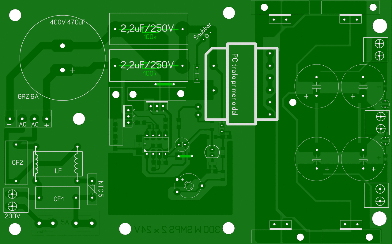

Nem tudni mit hazudott oda az a szkóp. Egy analógot is rá fogok akasztani. Kizártnak tartom a 120A-t én is. 10-es osztóval mértem, 50V tényleg egy osztáls, és 1ohm az ellenállás. De én sem hiszem el. Valami huncutság lesz benne. Tényleg lyuk lenne a FET-en. Nyugi. Majd alaposabban körbejárom a témát. Egyelőre még ezt a vacak egyszerű táptervet tökéletesítem.

És ha inkább egy 1ohmos, vagy kisebb söntön mérnél áramváltó helyett?
De azon mértem. 1 Ohm-os söntön. Az áramváltóval kötöttem sorba, ha zárlat van még akkor is védje a tápot.
Skori, köszönöm a tippet. Nagyon tetszik így ilyen közelségben minden. Talán már túl közel is van. Ha sokat látom ezt a nyáktervet, már nem látom meg a lehetőségeket, azt amit mondjuk Te egyből meglátsz. Pedig ott van előttem. Így sokkal jobb elforgatva 90-el. Tényleg. Még oda lentre elfér egy 24V -os relé, és az NTC helyére egy lágyindító ellenállást, amit akkor zárok rövidre, ha megvan a kimeneten a 24V. Így a túl nagy áramlökés kizárva. Az IC- indító ellenállása is kisebb lesz, így hamarabb indul el. A hozzászólás módosítva: Jan 8, 2016
Így a relé, és sokkal nagyobb ellenállású NTC mondjuk, és akkor igazán lágyan indulna. Aztán ha rövidrezárjuk, úgy is lehül hamar és akkor ha egyből visszaindítjuk a tápot megint lágyindít.

Relé karcsúnak tűnik, bár az érintkezők párhuzamosítása kompenzálhatja. Kivárom amíg kifejleszted, nekem tetszik a fejlődés.
Az a relé szinte csak jelképes, hogy ott elférne. Még meg kell néznem, milyen 24V relét tudok bányászni.
Csak olyan relét használhatsz, ami 4 kV szigetelésű a tekercs, meg az érintkezők között! És hát kell a tisztázási távolság is.
Akkor meg beteszek egy optotriakot meg egy triakot.
Egyik se, 2db 4ohmos ntc, 1000-1200µF van a primeren, ezt használom lágyindításnak, kell idő mire feltölt a kondi. Tudom gyorsan feltölt, de az alatt már beindul és tölti a szekundert. 4A-es bizti van benne, de még egyszer se ment ki.
Egyszer többet is kiszedtem mint 600W, elfelejtettem, hogy 4ohmon hídba 1200W/2400 lenne és én meg odaszúrtam a hangerőt, csak hallom furcsa a hangja a hangszórónak (300/500W-os 'mac audio'). Persze nem sokáig ment úgy, vigyázok azért a hangszóróra, így is bepuhult a porvédője, meg langyos volt. A végfok az 2-3 másodperc után indul be (class D). Az erősítő áramkorlátja 30A-nál van. Szóval az ilyen fajta túlterhelés ellen nem véd. Max kimeneti rövidzár ellen meg hővédelmes.
Arra nem gondoltál, hogy a relé tekercse nem csak a szekunder oldalról kaphat feszültséget? Pl. az a táp miről az IC jár.. esetleg előtétkondis táp.. lágyindító áramkör.. és akkor nincs szigetelési gond sem. Persze a szabad helyre inkább egy tekercs kellene
A triak/tirisztor melegedne, és kicsi teljesítmények esetén (párszáz W) még abban sem vagyok biztos, hogy sokkal kevesebb esik rajta, mint az NTC-n amikor bemelegedett.
Pár oldallal ezelőtt beraktam egy kapcsolási rajzot, ezen egy TNY255 látja el táppal az IR fetmeghajtót. Nekem egyre jobban tetszik ez a megoldás, kicsi helyen elfér, stabil feszt ad, nem kell segédtekercs, nem kell előtét ellenállás, nem igényel beállítást, és még a hatásfoka is jó (>70%). Ráadásul ha a pufferen még csak 24V körül van a feszültség, a segédtáp már akkor megvan - azaz az egész táp el tud indulni akár egy labortápról is.

Nekem a mérő áramváltó a gyanús. Mégpedig a lezárása. Ha ez egy ellenálláshuzalból tekert 1 ohmos, akkor annak komoly induktivitása van. Az áram nem tud elég gyorsan nőni rajta, így abban az időben olyan, mintha nem lenne lezárva az áramváltó. Ettől nőhet a FET-ek átkapcsolásakor a feszültség olyan nagyra. Ha nincs indukciószegény ellenállásod, akkor jó bele a sima fémréteg is, de tegyél többet párhuzamosan, akkor csökken az induktivitása is.
A hozzászólás módosítva: Jan 9, 2016
Próbáld ki amit javasoltam, tedd rá a második csatornára rakott mérőfejet amire egy ugyanolyan 1Ohm-ot felcsíptetsz és minél pontosabban rárakod az első mérőfejre ami a tényleges áramot méri, majd a szkóppal vonasd ki a zavart mérő fejet az áramot mérő fejből, hátha tisztább lesz a kép.
