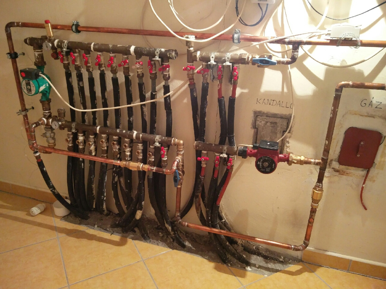

Kicsit átvariáltam a meglévő rendszert (előzmény: Klikk)
Most már úgy tűnik, hogy működik rendesen, de még mindig nem érzem tökéletesnek. A padló szivattyút most maximumon járatom (tesztelem) és az 1" -os szelepről levettem a kapilláris érzékelővel ellátott thermo fejet. (csak azért, hogy full nyitva legyen és ne legyen kontroll) Az előre menő ágból érkezik a kb. 60 fokos víz ami a szelepen keresztül halad a szivattyú felé, úgy, hogy a szivattyú a padló visszatérő ágból is szívja a jelenleg 32 fokos visszatérő vizet. A gondom az, hogy 38-40 fokot tudok csak mérni felső, azaz előre menő osztón. A padlóba nyugodtan mehet 45 fok is, ezáltal gyorsabban melegedne és kevesebbet menne a kazán. Lehet folytanom kéne a padló visszatérő ágát egy gömbcsappal, hogy onnan kevesebbet tudjon szívni a szivattyú és az előre menő 60 fokos víz domináljon ami a szelep felől érkezik? Vagy fogadjam el, hogy ki kell dobni onnan mindent és berakni egy ESBE keverő szelepet?

Csak nyomott rendszernél működik ez a fajta rendszer, a szivattyú nem jó helyen van, vagy a 'T" helyett egy 3 utú termoszelep kell, akármit is varázsolsz rajta. Ennyi munkával, vagy még kevesebbel már át is alakíthattad volna.

- Mitől "nyomott" egy rendszer? Nem értem...ez mit jelent?
- A szivattyú miért nincs jó helyen? Mit csinál most rosszul, és mit fog jobban csinálni ha átkerül oda ahol szerinted jó helyen van? - Mivel azt írtad, hogy "vagy a "T" helyett..." ezzel azt akarod mondani, hogy az egyik megoldás az, hogy így marad minden és a szivattyú átkerül oda ahová mondod? - VAGY minden így marad (kivéve, hogy a kapilláris érzékelős termo fej kikerül az előre menő ágból) és a "T" helyére berakok egy ESBE keverő szelepet ami mindig állandó előre menő hőmérsékletet fog biztosítani?
Szia! Összeollóztam az eredeti felállást az ajánlottra de nem tudtam mindent a helyére tenni, pl. a grunfoss szivattyút azt fordítva kell majd beépíteni. Így gondoltad? Nem értettem az utóbbi kialakításnál a padlókör visszatérőjén azt a visszacsapó szelepes átkötést.
"Nem értettem az utóbbi kialakításnál a padlókör visszatérőjén azt a visszacsapó szelepes átkötést."
Azért került oda az átkötés, kiváltva ezzel az eredeti felállást mi szerint : a visszatérő osztóról vette a most berakott ESBE szelep helyén a 1" -os "T" idomon keresztül a bekeverendő vizet a szivattyú! DE ez nem működött mert folyamatosan csak a saját vizét keringette a rendszer a coll-os "T"-n keresztül és nem engedett be semmi meleget a kapilláris érzékelős termo szelep felől. Hideg volt a padló kör. Így ott leválasztottam és egy visszacsapó szelepen keresztól (természetes fojtás) kötöttem be a szivattyú elé és a 3/4"-os szelepet nagyobb, 1"-ra változtattam, növelve így a tömegáramot. - A bordó szivattyú miért nincs jó helyen miért került fel az előre menő radiátoros ágba? - Beraktad a keverő szelepet. Miért marad ott a termofejes kapilláris szabályozó? Mi értelme van? A kérdés most is hasonló, mint az előző hozzászólásban. Mi változik a mostani működő állapothoz képest?
Szia! A hidra váltóba oda van szállítva a teljesítmény, ezt a teljesítményt kell a köröknek a saját szivattyúikkal "benyomniuk" a körükbe, tehát az előremenő oldalon kell nyomni a szivattyúknak és nem a visszatérő oldalon. Az elválasztást a visszacsapó szelepek látják el. Az általad most alkalmazott átkötést nem értem, hogy milyen elgondolásból építetted be a padló visszatérőjén.
Lásd a választ az előző hozzászólásban a "miért-re".
![]() Miért jelent problémát, hogy a Grundfos szívja a radiátoros kört és nem nyomja fentről? Szívja a visszatérő osztót és tolja felfelé a vizet a hidro váltó felé. A másik irányba (a padló visszatérő felé) pedig nem tudja áttolni mert ott a visszacsapó ami nem engedi így a víz csakis a hidro váltó felé haladhat.
Csak próbálok segíteni, mert én nem vagyok szakember (az Zoszka), de kicsit másként kell gondolkodni a vizes dolgoknál, mint ahogy azt egy átlag ember gondolná. Ne kelljen most erre kitérni külön, mert a topik sem ezt a célt szolgálja (elektromos lenne a hivatalos). A termofejes kapilláris szelep fogja meghatározni, hogy mennyi legyen az előremenő hőmérséklet a padlókörben, tehát ezzel kezdődik a felépítés. Az érzékelője az előremenő nyomott osztóban van és az érzékelő a szelepen beállított hőfokra fogja szabályozni a keresztmetszetét. Itt jön közbe az ESBE és segít az optimális keverési arányt kialakítani mind tömegáram, mind hőmérséklet terén. A radiátoros kör szivattyúja (a piros) a hidraváltó miatt nincs a jó oldalban, mert nem beszívni kell tudnia a szivattyúnak a teljesítményt, hanem a hidraváltóból "levéve" benyomni a körbe. Egészen másképpen alakul az áramlás ha a szivattyú a visszatérőn van. A lehűlt víz az nehezebb fajsúlyú és nem arra megy amerre "gondolná az ember", így a hidraváltóban a keringés nem az optimális keveredésnek megfelelően alakulna.
Köszönöm, próbálom felfogni. Közben Zoszka is felvilágosított telefonon. Így átlag emberként kezdem felfogni, hogy mi történik ! Hálás köszönet nektek !
Még csak annyit, hogy szerintem a gyűjtő-osztón alkalmazott csapok és radiátor visszatérő csavarzatok fordítva lettek alkalmazva. Ha már egyszer ezek lettek beépítve akkor az előremenő oldalon kellett volna lenni a visszatérő szelepeknek, hogy "finoman" hangolhatók legyenek a körök szabályzása, a visszatérőn pedig a csapok .... Ez az osztó-gyűjtő radiátoros rendszerhez való nem padlóhoz így nem lehet hozzá megfelelő kiegészítőket utólagosan hozzáépíteni a rendszer finom hangolásának érdekében (pl. termoszelepet, motoros szelepet, áramlásmérőt ...). A másik észrevétel, hogy a piros szivattyúhoz majd ne felejts el tenni másik elzárós hollandert is, hogy az esetleges javítás és csere alkalmával ki lehessen emelni a helyéről nagyobb vízveszteség nélkül is.
