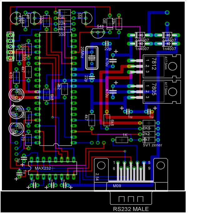

(#) Erick hozzászólása Márc 19, 2008 /
Srácok,ha valakinek van kapcsolási rajza az Mspike féle icd2-höz,akkor küldje már el,mert nekem ajna csak beültetési rajzom van!!!
Ha tudna akkor valaki küldjön már egy hex filet amit a 16f877-be kell égetni,mert nekem sem akarja beégetni a programozóm azt a programot ami az mplabban van!!!
És az egyébként is tul rövid progi sztem!!!!!
(#) Erick hozzászólása Márc 20, 2008 /
Helló!!!
Akor ide írom a lényeg az hogy megépítettem az icd2-őt(rajz lent)
És odadtam a haveromnak aki meg megrendelte azt a 16f877-et ami kell bele és felprogramoza a saját égetőjével(rajz lent)
De itt jöttek a gondok mert nem akarja programozni a picet
Pedig a jo hex file is megvan hozzá
(#) pipi válasza Erick hozzászólására (») Márc 20, 2008 /
nekem nem világos, mivel mit akarsz progizni?
az égetóvel a 877-et, vagy icd-vel akármit?
hibaüzenet? jelenség pontosabban?
(#) Erick válasza pipi hozzászólására (») Márc 21, 2008 /
NA az a helyzet hogy a haveromnak van egy sima PIC programozója és azzal akarta felprogramozni az ICD-mbe való 16f877-et de nem sikerült egy darabig de tegnap találtam már hozzá egy programozót végre amivel sikerült viszont nem tudom hogy működik-e az icd2 mert ő teszi bele a Pic-et az icd2-be
Mert ő rendelte a picet és nem akartam túlbonyolítani a dolgot így összeraktam az icd-t és oaadtam neki hogy élessze fel
De ez tegnap este még nem sikerült mert késő volt hozzá!!!
Esetleg ha van ideje vkinek megnézhetné a hozzászólásomat az "Ez milyen alkatrész???" rovatban mert nem tudom mik azok és kellen hogy el tudjam pakolni őket
(#) Erick hozzászólása Márc 21, 2008 /
Most írta haverom hogy még mindig nincs jól beégetve a program a picbe!!!
Valaki nem tudna egy jól használható égetőprogramot adni!!!
Akár többet is!!!Vészhelyzet van!!!
