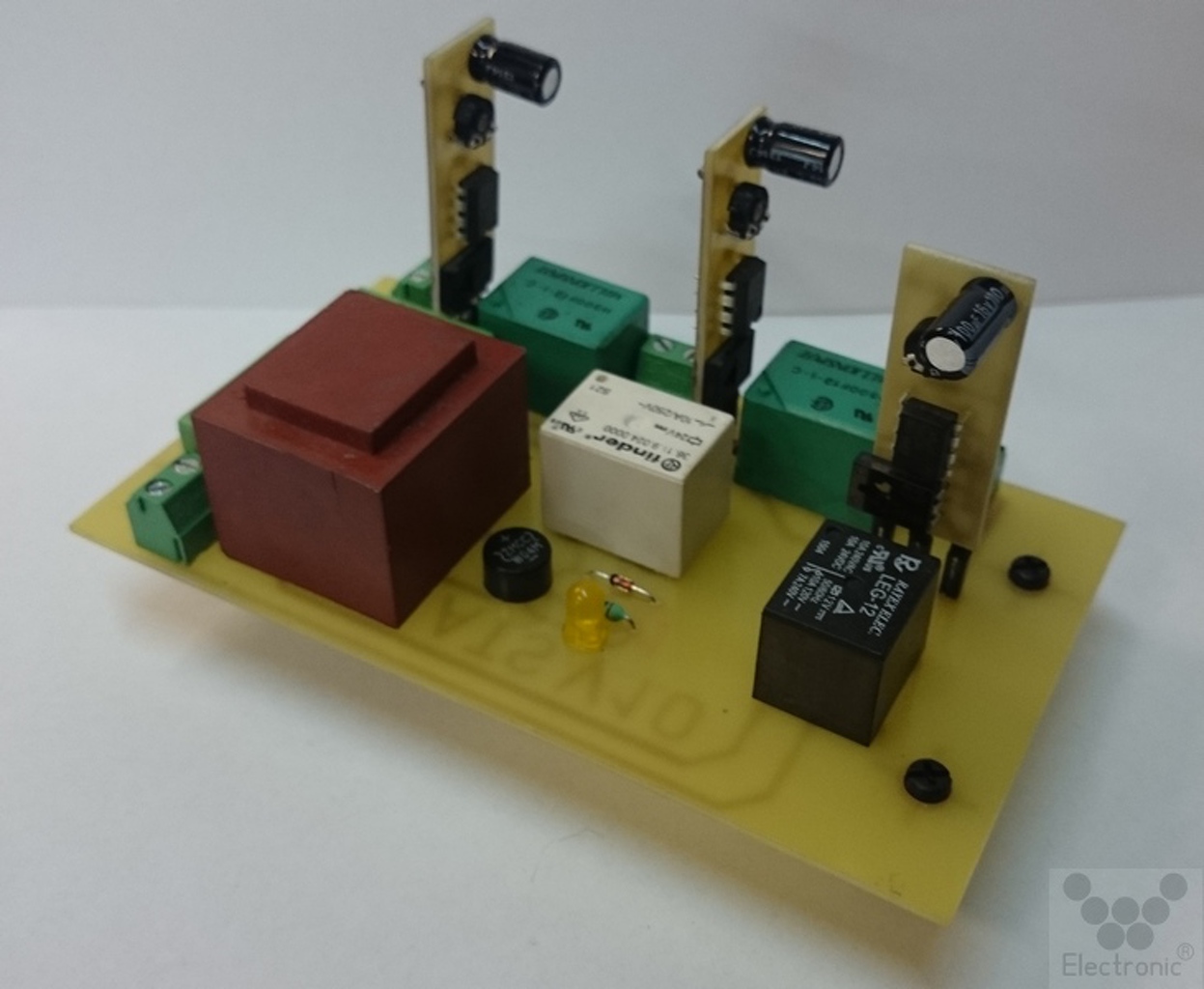

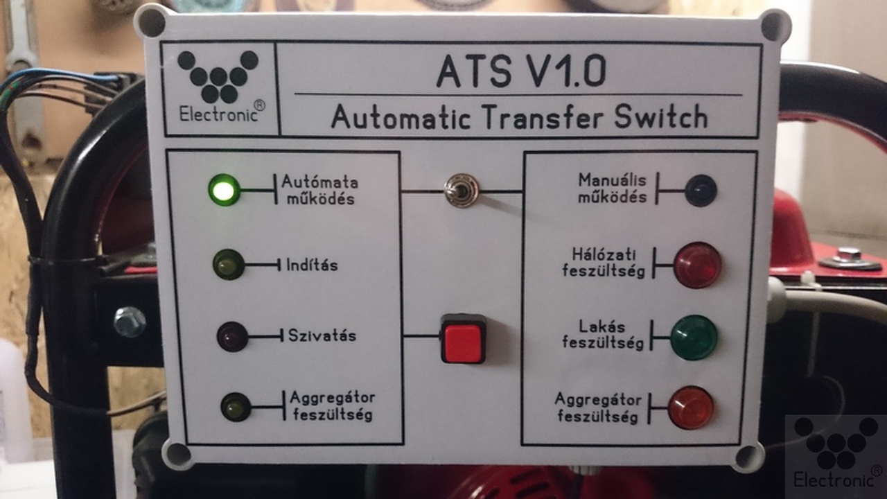

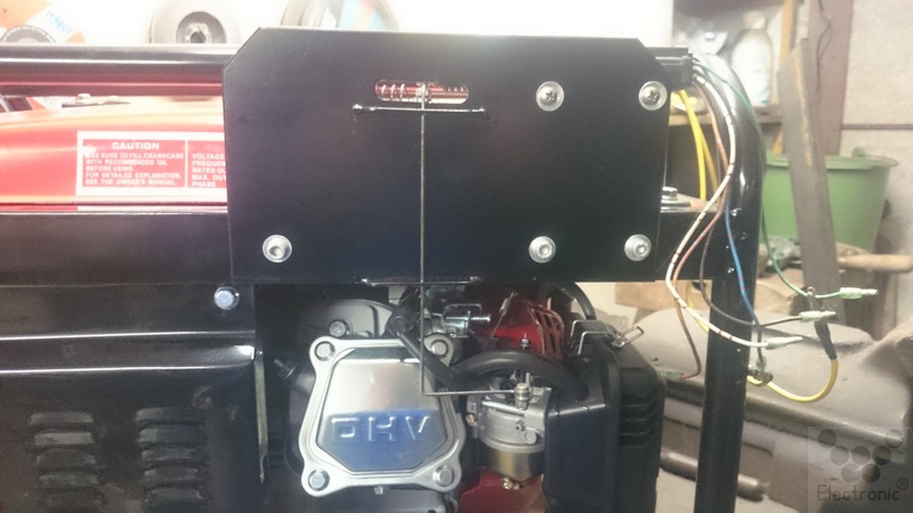

Üdv mindenkinek!
Régen tettem fel valamit, most megmutatom a hétvégi elfoglaltságomat. Egy átkapcsoló elektronikát kellett készítenem egy mezei aggregátorra, ami ellátja a lakást, ha elmegy a hálózat. Mivel egy sima mezei aggregátorról van szó, így a gyári átkapcsoló nem jó hozzá, amit rásóztak szegény fickóra jó pénzért és csodálkoztak, hogy az egész város villanyszerelő brigádja se tudta bekötni. Megragadva az alkalmat, készítettem egy egyszerű kis kapcsolást, ami 3db monostabil időzítőből áll, ezzel minden kritériumnak eleget is tettem. A működésről annyit, hogy alap helyzetben a relét húzva tartja a hálózati fesz, a megfelelő érintkezőkre be van kötve a tápellátás és a motor gyújtás tiltása. A hálózat megszűnésekor a relé elenged, megkapja a tápot az elektronika és leveszi a tiltást is a gyújtásról. Elindul a 3 időzítő egyszerre... első az indításért felel, a második a szívatóért, a harmadik pedig a feszültséget figyeli. 3mp-ig indít, 5mp-ig szívat, majd fesz.-t ellenőriz. ha megvan a kimeneten a fesz, akkor lekapcsolja a tápot az időzítőkről, ha nincs meg(nem indult be az aggregátor) akkor újraindul a folyamat. Végtelen egyszerű elképzelés és megoldás eredménye lett a tökéletes működés. A szívató átalakítása jó móka volt, mivel az csak egy kis kar volt, amit húzgált az ember indításkor. Néhány képet csatolok, hogy szemmel látható legyen a kis mondókám.

(#) nagym6 válasza zosza18 hozzászólására (») Jan 19, 2016 / 1
Ügyes is, szép is, gyorsan elkészült -két nap-.

Szép!
Viszont a központi zár motor kísértetiesen hasonlít a Škodámban levőre... Ki is megyek leellenőrzöm meg van-e még...

(#) zosza18 válasza Mircsof hozzászólására (») Jan 19, 2016 /
Köszönöm Mindenkinek!
2nap a kivitelezés, de péntek ebéd után ültem le kitalálni ezt a kis mókát... így 2,5nap volt elejétől a végéig.

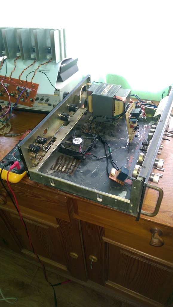

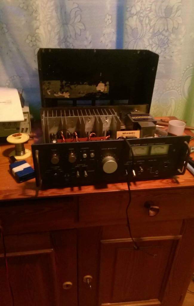

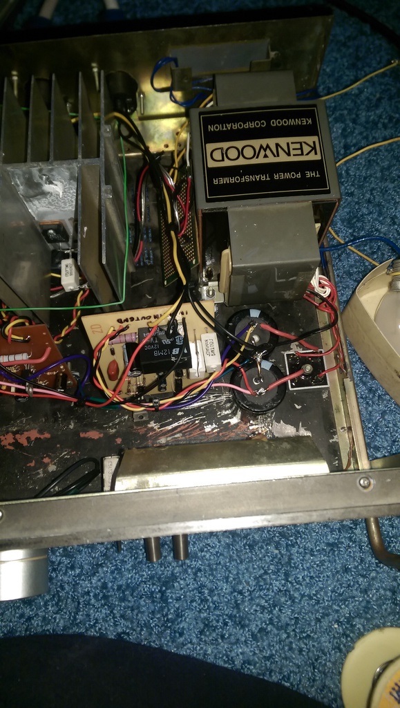

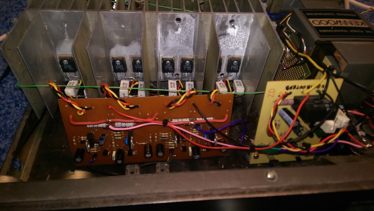

Sziasztok! A hétvégén elkészült egy kis erősítő, igaz nem 100%-os még, hiányoznak apróbb funkciók mint például az analóg VU méter.(Kérnék is tapasztalatból milyen típusút érdemes építeni, ami a bemenő jelet nézi, vagy amit a kimenetről használok?) Az erősítőben található két darab "super ocl 500" erősítő. Tudom nem annyi amennyi, a tápfeszültségem +- 60V üresjárati, és terhelés alatt(4ohm) visszaesik +-54V-ra. Mért teljesítmény amit felvesz a hálózatból 550W. Végtranzisztornak 2sc5198-2SA1941 használtam 2-2 párt. Ezen kívül található még egy skori hangszóróvédelem, ami tökéletesen végzi a dolgát. Ez amolyan kis buli erősítő ahova nem kell sok cucc, hogy ne cipeljem a "nagy racket" vagy ne bontsam meg. Beszéljenek a képek.
(#) kalmi.kalmi válasza Davidd hozzászólására (») Jan 19, 2016 /
Erősítőt építettél az erősítőből ?

(#) Davidd válasza kalmi.kalmi hozzászólására (») Jan 19, 2016 /
Erősítőt építettem egy üres erősítő dobozba.

Szia, Ha jól látom, Honda motoros, s gondolom önindítós, mert mi rángatná a bovdent? Ügyes! Maradt rám egy hasonló motor, darabokban, már felújítottam, mert mindene kivolt, csak 5,5-es, berántós. Szintén aggregátorról, egyszerűbb volt a szintjelzőt lehúzni, mint olajat önteni bele.... Azon, a benzincsap felett van a szívató kar, amit el kell tolni indításkor. Csak még nem találtam ki, hogy mit építsek belőle, quad-ot, vagy kompresszort.

Teljesen jól látod a dolgokat.
Egy haverom egy hónapja csinált belőle szalagfűrészt és nagyon ott van a szeren. Vannak lehetőségek... Majd meglátod, jó kis motorok ezek.
