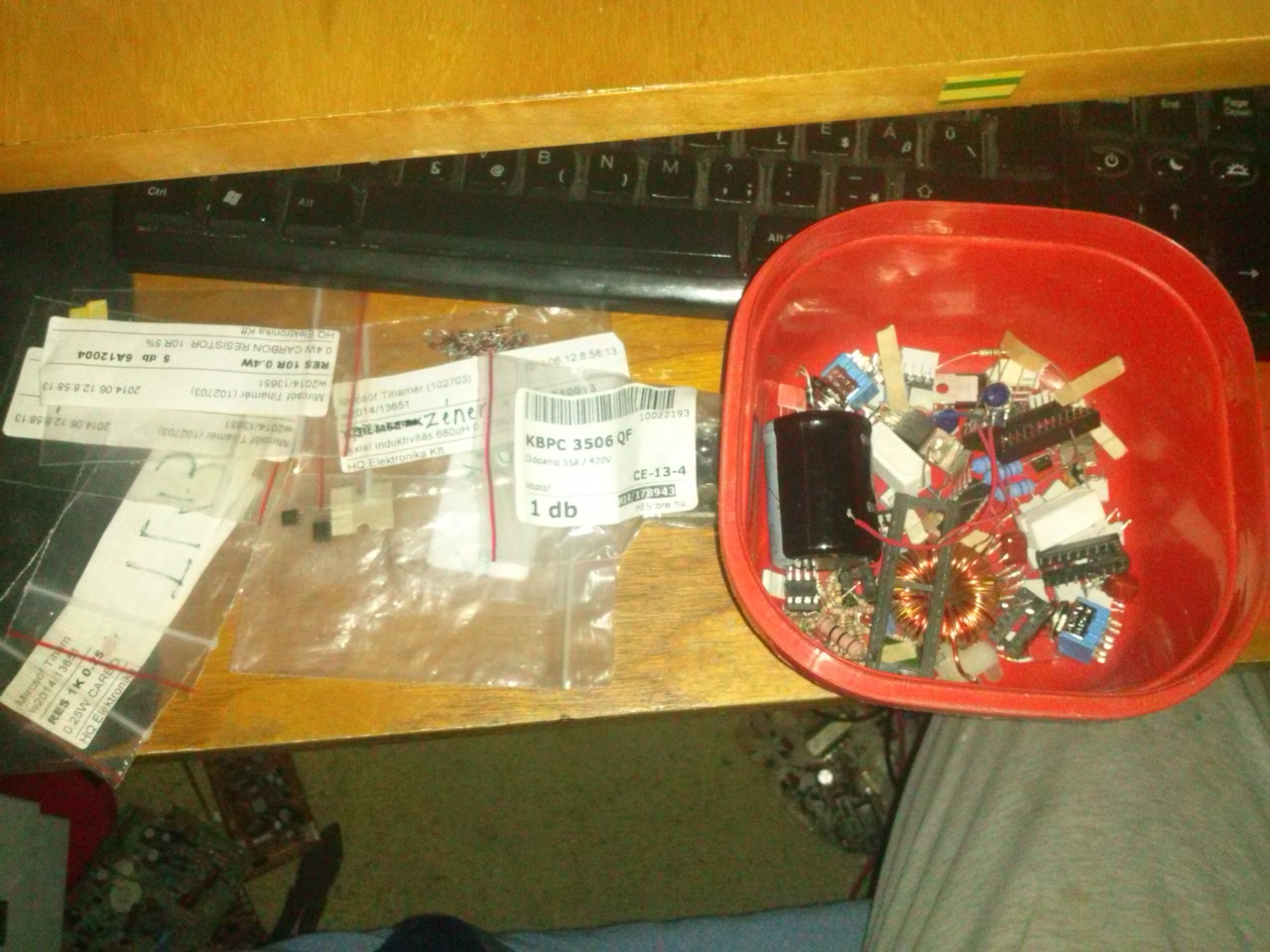

Szeretném megépíteni ezt a labortápot! Bővebben: Link Az egyik kérdésem az, hogy a kondenzátorok terén azon belül is az 1nF és a 330pF fajtájánál mennyire számít az, hogy fólia kondi legyen? továbbá a 2,5K fekvő trimmert lehetne esetleg kisebb áramköri módosítással 5K értékűre cserélni, mivel az üzletben ez van csak hozzá legközelebbi értékben. UI: valaki a honlapon csatolt nyáktervet átrajzolta esetleg Sprint-Layout-ra? Ha igen akkor szívesen dolgoznék abból, és nem rajzolnám át magamnak, mivel pár alkatrész mérete korántsem azonos...
Jó magam is után építettem a kapcsolást. Sok türelem kell hozzá, viszont kapunk cserébe egy nagy áramú és jó hatásfokú tápegységet. Az alkatrészeket 4féle webáruházból sikerült összeszedni. Ajánlom figyelmedbe a következőket: hestore, árwill, németh elektronika pápa, kontel. Tudom hogy minél több posta költség annál többre jön ki, de ez van. Feltétlenül szükséged van 4-10 amperre? Négy amperig az alkotóféle áteresztő tranzisztoros labortáp is jó és sokkal könnyebb megépíteni, igaz itt hűteni kell rendesen a tranzisztorokat. Üdv: Attila
Nincs egyenlőre szükség 10A áramra, viszont ehhez van itthon majdnem minden. kivétel 1-1 IC és a 10000µF viszont ezeket már megvettem a helyi boltba, így postaköltség 0 egyenlőre, az alkatrészek ára is eddig 2500-ra rúg, viszont még nincsenek meg a potik, tehát kb 5000 lesz végül a teljes ára.
Tápegység kapcsoló üzemű lesz, ahhoz is van minden szóval nem aggódok. Jól érzem, hogy ez a réésze a fórumnak elég kihalt és inkább a labortápokhoz kellene feltennem a kérdést? Az egyetlen probléma az alkatrészek mérete, leginkább a potiké, ezért lenne jó egy .lay fájl az egészről. :S A hozzászólás módosítva: Jan 20, 2016

Nekem a kapcsolás szerzőjével nem sikerült felvenni a kapcsolatot anno. Kicsit legyél türelmes a válaszokat illetőleg, emellett érdemes a labortáp építése témában is felvetni a kérdéseidet. Valóban van a kapcsolásban egy jó pár olyan alkatrész amely nehezebben beszerezhető. Ez alatt értem a 4,7µF mks RM 5 lábtáv. 2,5k trimmer, 20k lineáris potik megfelelő tengelyhosszal! erre figyelj oda! 100uH 8-10A-es tekercs (megfelelő méretben), és a pF-os fólia kondik. Ha a puffer kondi (10.000uF) nem 30mm átmérőjű akkor nem tudod normálisan beültetni. Szóval jó kis labortáp, de elég nehezen szereztem be az alkatrészeket.

A 10000µF mérete rendben van 35*45 van megadva a cikkben, nekem 30*40 van a kezemben, szóval ezzel nyertem is egy kis helyet, amit lehet majd hasznosítani a tekercsek elkészítésekor, bár az L2 (sárga ferrit mérete is jónak tűnik PC tápból van). Az L1 100uH viszont még nem tudom mire tekerem meg. Te vetted azt a kék toroidot mi a képeiden van, vagy bontottad? A szerző nem igazán törődik az utánépítőkkel,én meg se próbáltam vele kapcsolatba lépni, miután elolvastam már másik cikkében a hozzáoszlásokat, ez feleslegesnek tűnt. Amúgy is minden le van írva részeltessen, a többit meg valahogy csak megoldom. Hát igen az a 4,7µF 50V MKS nekem is necces, van kéznél bontott, ami jó is, de vagy 15* akkora. ![]() A potik lábainak megváltoztatására már kitaláltam megoldást (Adobe Photoshop CC 2015) ugyan ebben a programban az invertálás is megoldható fotózáshoz. A hozzászólás módosítva: Jan 21, 2016

A kondenzátorokat illetőleg én az árwill elektronikában találtam meg a kérdéses kondikat, 330pF,680pF fólia, 4,7µF mks RM:5. Az árukeresőnél vedd ki a pipát minden egyes keresésnél mert engem ez megviccelt anno. Az L1 tekercset 100uH, javaslom készen megvenni. A hestore-ban vettem 100uH 10A-est ami fizikailag nem fért be ezért azt visszaküldtem és választottam egy 100uH 8A-est ami szépen befért a rendelkezésre álló helyre. Bővebben: Link A fórgó potméterek lábméretével nem volt semmi gondom normál méretű poti kell. Az L2 tekercset pc táp ferritjére tekertem amennyi ráfért, nem kell különösebben foglalkozni ezzel. Az L1 tekercs (100uH) a szíve az egésznek az L2 csak zavarszűrésre kell, persze ez is fontos. Üdv. A hozzászólás módosítva: Jan 22, 2016
