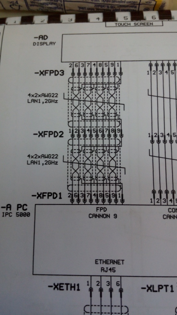

rajza!
A moncsi 9 PIN-es bemenete a tekercsekkel! ![]()

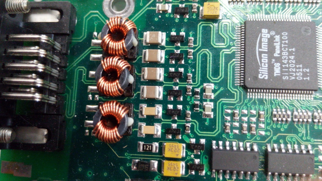

Ha jól értem akkor neked egy ilyen panelod van, ami interfész a PC meg a monitor közt. A panelon lévő Sil143BCT100 a megfejtés kulcsa, valószínűleg TDMS megy a DSUB9-es csatin keresztül. Az IC-hez adatlap sajnos nemigen van közkézen, cserébe itt találsz egy jó olvasmányt a témában. Ha a rendszer még életképes akkor ki lehet szkópozni, hogy hol megy a panelra RGB.
A cél, hogy itthon van PC-m, van egy ilyen FPD-m és szeretném a PC-ről meghajtani. gondoltam létezik valami interface ami viszi a megjelenítést és a tápot is. szkóppal csak a 2-es 6-os lábon láttam négyszögjeleket. a többi vagy GND vagy +5 V vagy +12 V RGB-t nem igazán láttam, bár a három tekercs furcsa kicsit. tápra ültetett jel? Köszönöm!

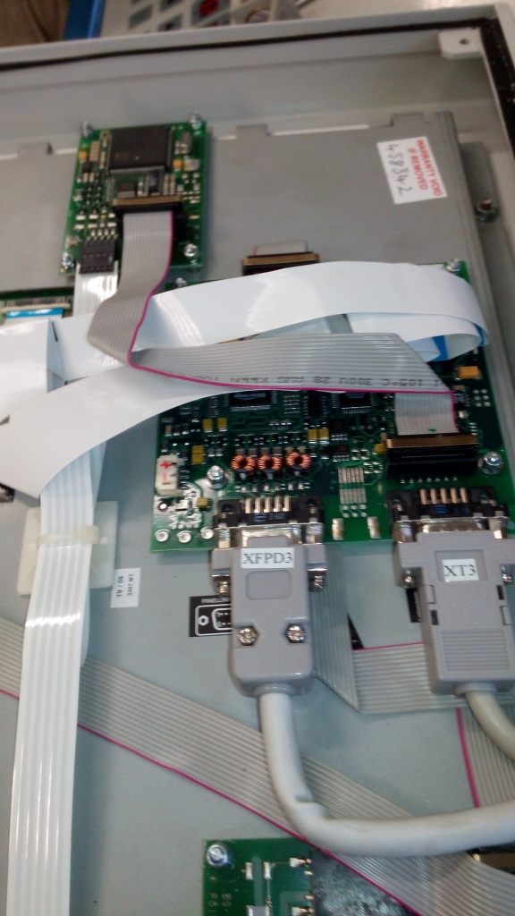

Csak az az egy 9pólusú d-sub csatlakozó van rajta?Ha igen, szerintem ez egy Operator Panel lesz, és azon az RS485-ön keresztül valamilyen buszhálózatra kapcsolódik(pl.Mpi,Profibusz)Hogy mit jelenít meg az attól függ milyen "grafika" van rátöltve, és milyen vezérlést kap a buszon.
Jó lenne több kép a csatlakozásairól. A hozzászólás módosítva: Jan 24, 2016
Ez TMDS, a meresi eredmenyek pedig elegge meredekek. Talan tenyleg tapra ultetett jel, bar ilyet tmds-nel meg nem lattam. A 2-6 labak az orajel, kb 40MHz-val ketyeg, ilyet lattal a szkopon vagy csak a jelfolyam meg-megszuneset?
Szerintem nem fogsz rajta RGB-t talalni, csak digitalisan (altalaban 6-6-6 biteken) valahol a SIL kimeneten. A SIL chipek parban vannak (paratlan es paros szammal), szoval ha ado reszed nincs, akkor felejtsd is el.

A 2-6 lábon rendes négyszögek voltak különböző amplitudóval és a kitöltés is vátozott. a feszültséget az 1-es lábon lévő GND-hez mértem, de lehet, hogy egymáshoz képest kellett volna, mert a 0,7 V valahonnan ismerős ! A meghajtó PC-n nem láttam másik SIL chipet!33,3 MHZ-s kvarc van a panelen,szerintem maga állítja elő az órajelet. Csatlakozó a képre+tápra+inverterre egy darab 9 PIN-es rs232------------------- XFPD3 csati és van még egy COM portja ami egy sima soros portra megy és a TOUCH ----- XT3 csati Az alaplap egy sima pIII PC csak ipari és egy Win 2000 NT fut rajta, alaplapi moncsikártya és a képen látszólag a VGA kimenet kapcsolatban van ezzel a 9 PIN-es foglalattal---egyszerre tud kezelni egy VGA moncsit plusz bill+egér----PS-2 és ezt a TOUCH-os FPD-t. köszönöm!! A hozzászólás módosítva: Jan 25, 2016
Az fpd valoszinuleg a Flat Panel Drive roviditese, a T a touch. A szam szerintem a monitor szama, valoszinuleg tobb gep volt es a szemelyzetnek segitsegkeppen cimkeztek fel a vezetekeket.
A SIL chip akar meg benne is lehet a videokartyaban, ha nem talalod sehol. Alaplapi videochipet kellene megnezni. Ha nem talalsz foldet es tapot (definialva), az a raultetett jelet valoszinusiti. Ahogy a kis kondik is a +/- jelek folytatasanal meg az elozo kepen, valamint a szorosan egymas melle tervezett vezetekparok is az lvds kommunikacio megletet erositik. Nezem a korabbi kepet, ott a Chips videochip, ennek a tipusszamat olvasd le, aztan adatlap a netrol. Ha megsincs benne, akkor nezd meg a digitalis kimeneteit, bele fognak menni valahol egy SIL chipbe. A hozzászólás módosítva: Jan 25, 2016
