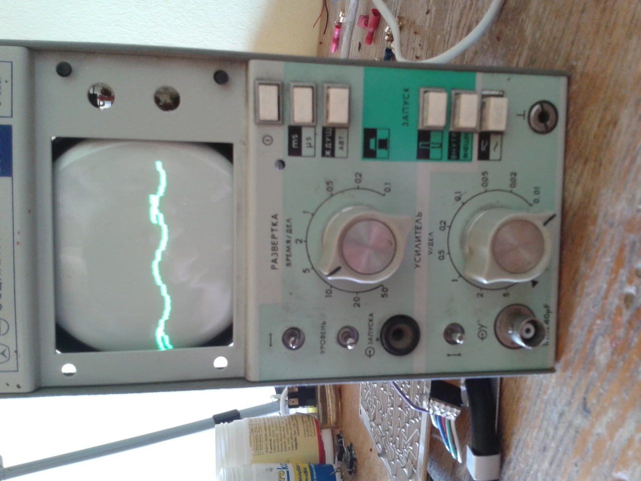

Nekem is van egy C1-94-es szkópom és már lassan mindent kondit és tranyót kicseréltem benne, de még mindig ilyen gyönyörű jelalakokat és zavarokat produkál, és a mérőkábel még a közelében sem volt.... a képeken látszanak a beállítások is, van valakinek ötlete mit tegyek, mert én már tanácstalan vagyok..... előre is köszönöm a segítséget!
Ha rövidre zárod az Y-bemenetet, akkor eltűnnek a zavarok?
Köszi a gyors választ! Igen megszűnik a zavar.... ilyenkor mi a teendő? Üdv:Ádám
Ez így jó, mert a feltekert érzékenység miatt képes összeszedni ennyi zajt, ha a bemenet nyitott.
