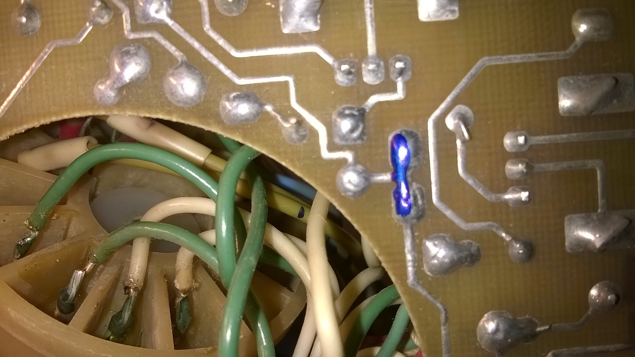

Igen ez nekem is feltűnt már, néztem is a rajzot, de ezt a trimert nem találom. A 9 és 12 lábon testhez képes 11,2V van egymáshoz képest semmi, a 3as lábon pedig az 1000V feletti feszültség van jelen.
Az lehetséges, hogy a rajzon poti van, de a valóságban ellenállással lenne egy feszültség osztó. A panelon az 5-6 ponthoz megy néhány ellenállás, de poti nincs.
Lehet ilyen, a 100V és a 12V-ot keresd meg, és a köztük lévő (trimm. helyetti) ellenállásoknál vizsgálódni, talán a 100V elakad szakadt ellenálláson, vagy már oda sem megy.
Ez zsákutca lesz. A jelölt két pont a panelon az 5-6 pont. Innen megy a vezeték a ks. cső 9-12re. A képen látható az 5-6 pont össze van kötve egy harmadik ponttal ami a 4es pont a panelon, vagyis a 12V. Így a ks. cső 9-12 lábon 12V-nál más nem lehet.
Az ellenállások, a tranzisztorok bázis ellenállásai. A hozzászólás módosítva: Jan 29, 2016

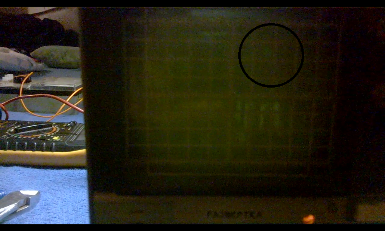

Igen fókusztálható volt a pont, de egyszer jelent csak meg a zöld, a fényerő poti felső tartományában. Azóta hiába próbálkozok, nem jelenik meg a fény.
Idézet: „De mégis, Y tengely szerint középen, de X tengely szerint jobbról úszik befelé ha tekerem fel a fényerőt. Viszont ha úgy tartom azon a ponton elhalványodik majd eltűnik a pont.” Ezt nem egészen értem. Ha lekötött eltérítésekkel nem jelenik meg a pont középen, akkor máshogy sem. Nincs valahol kontakt hiba a cső környékén? (pl. fényerő poti, cső nyakán a forrasztások stb)
Egyetlen egyszer jelent meg, akkor szabályozható volt a fényerő, el is tüntethető volt, majd eltűnt és többet nem jött elő. Amikor előjött, tekertem felfelé a fényerőt és jobbról balra úszott be a fény a kép széléről. Mikor megjelent vízszintes vonal volt (rövid) majd a fókusz potival ponttá alakítható volt. A fényerő potira már gondoltam, ellenállásilag meg is mértem, és jónak néz ki.
Az előbb a ks. cső fűtés feszültség mérése után ismét előjött a fénypont, de mire a telefonért nyúltam, hogy csináljak egy videót már szinte eltűnt, és nem tudtam újra elővarázsolni. A bekarikázott helyen volt most a fény. A videóból screenshotoltam ki a képet azért ilyen amilyen...
A hozzászólás módosítva: Jan 30, 2016
Van itt egy fénykioltó jel, ami a fűrészgenerátorról megy a ks. cső áramkörhöz, feladata, hogy a fűrész visszafutásakor (fénypont balról jobbra látszik, visszafelé nem) kioltsa a fényt, hogy ne látszódjon a visszamenő fénysugár. Itt is lehet gond, ennek hibája esetleg állandó kioltást okoz. Ez a T23 emitteréről megy a C9 kondira. Ha van XY mód ezen a szkópon, azt kellene bekapcsolni, akkor nincs kioltás.
