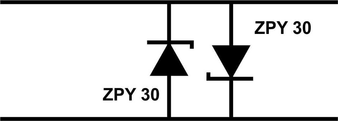

Vetem egy Hantek 6022BE szkópot, amit autódiagnosztikára (főleg) szeretnék használni, a bemeneti max. feszültsége 36V.
Milyen védelmet érdemes beiktatni, hogy biztosan ne jusson ennél nagyobb feszültség rá, esetleg egy egyszerű zéner diódás kapcsolást?
(a gyújtásnál ugyan 12V ot kapcsolgatunk, de előfordulhatnak 50V-os impulzusok is.)
Köszönöm, a segítő válaszokat!

(#) Bakancsok válasza Bakancsok hozzászólására (») Jan 18, 2016 /
Én arra gondoltam, hogy valami ilyesmit iktatnék közbe. A mérőfej és a szkóp közé.
(#) maczelkaf válasza Bakancsok hozzászólására (») Jan 18, 2016 /
Inkább sorba kellene kötni a két zénert.
(#) nagym6 válasza Bakancsok hozzászólására (») Jan 18, 2016 / 1
Az 1/10 osztós mérőfej után a szkóp bemeneten akkor van 30V, ha a mérőfej tapintócsúcsa 300V-ot kap. Ez nem jó?
A két zeneres megoldás amit mellékeltél mindkét irányban 0.6V-nál vág. Egy zener egyik irányban 30V-nál, másik irányban 0.6V-nál nyit. A két zenert -egymással ellenirányban- sorba kell kötni a test és a bemenet között, akkor negatív és pozitív irányban is 30.6V-nál fog vágni.
(#) Bakancsok válasza nagym6 hozzászólására (») Jan 18, 2016 /
Lerajzolnád?
