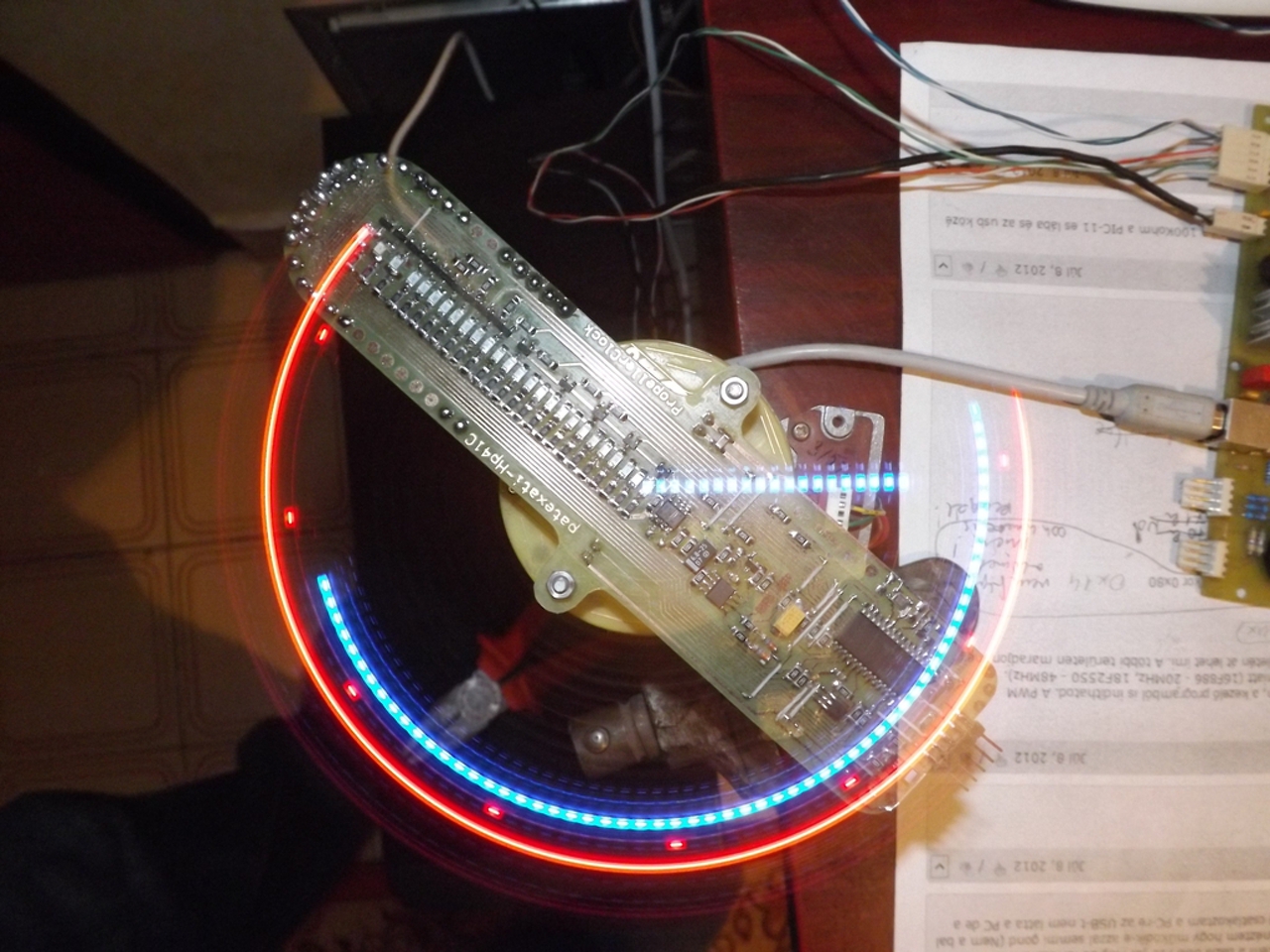

(#) KKobra hozzászólása Feb 9, 2016 1 /
Szóval most már tényleg meg kell javítanom az órámat
megtaláltam a külső kör led miért nem világít sikeresen javítottam is de most maga az egész óra nem megy mindent megmértem a PIC kapja a az 5V rendesen
A HALL szenzor a bolondját járatja velem vagy nem tudom
Mérve a szenzort azt látom hogy átbillen és úgy is marad és csak akkor billen vissza ha megfordítom a mágnest
Nem úgy kellene működnie hogy rögtön vissza billen?
4 lábú az érzékelő
(#) KKobra hozzászólása Feb 11, 2016 1 /
Szóvel sikerült végre működésre bírnom az órát. találtam egy "megfelelő" Hall érzékelőt
amivel működik! De nem jól!! Olyan mértékben billeg a pozíció hogy az mér élvezhetetlen
még mindig a HALL szi szórakozik velem??
Segítsetek valami ötlet??
(#) patexati válasza KKobra hozzászólására (») Feb 11, 2016 /
A mágnessel kéne "játszani" nagyon nem mindegy,hogy áll,milyen fajta.. Ha fölé tartasz egy erős mágnest akkor is kell neki működni,ki kell kísérletezni mi a jó pozíció..
A hozzászólás módosítva: Feb 11, 2016
(#) KKobra válasza patexati hozzászólására (») Feb 11, 2016 1 /
Mielőtt levettem a polcról hogy a kölső kör ledet megigazítsam minden jól ment a mágnes és minden maradt a régi csak a HALL szenzor lett másik. a régivel jól ment igaz nem tudom mitől halt meg a javítás alatt
ez egy négylábú az biztos hogy a másik ellentétes polaritással ment lehet hogy át kell kössem a másik kivezetésére ?
Közben észre vettem még valamit! Azt hogy az áramfelvétele valami miatt jelentősen visszaesett
ezt eddig nem láttam mert dugasz táppal ment
de mikor rendesen ment a labortáppal mérve KB 800mA vett fel
Most a labortáppal mérve 380mA az áramfelvétel
Nem lehet hogy a bázison elállítottam valamit ??
(#) patexati válasza KKobra hozzászólására (») Feb 12, 2016 /
Ha a rotoron megvan a tápfeszültség mennie kéne. Kapcsold ki az adatátviteli módot úgy nem indul e el a kijelzés villogva..Bázist nemártana resetelni (elemet ki,tápot le) és újra beállítani..
A hozzászólás módosítva: Feb 12, 2016
(#) KKobra válasza patexati hozzászólására (») Feb 12, 2016 1 /
Megtettem amit javasoltál rotor elindul szépen villog a külső kör billeg a kijelzés reszteltem a bázist
majd start Az áramfelvétel helyre állt 1A körül van A rotor elég nehezen vette a bázistól az adatokat óra dátum STB Majd kissé stabilabb lett a kijelzés kevésbé billeg az adatátvitel továbbra is nehézkes de működik De azt mondják a baj nem jár egyedül az a dugasztáp amivel eddig működtettem az órát az is elhalálozott szép csendben 12V helyett 3V ad le De ez a legkisebb probléma! Van másik!!
(#) KKobra hozzászólása Feb 13, 2016 1 /
Megoldódtak a problémáim Tökéletes működik ismét az órám ismét
a hall négy kivezetéses 2 kimenete van amint felcseréltem a két kivezetést azonnal működött
rendesen

(#) attika hozzászólása Feb 19, 2016 /
Sikerült eljutnom addig,hogy hellyel közel stabil lett az órám,még vannak kisebb hibák,de így már használható lett.Az adatátviteli problémák úgy néz ki,hogy megszűntek a fórumban leírt patexati által javasolt 10nF helyett én 22nF-os kondit tettem be,mert a 10nF-os kicsinek bizonyult,ugyan érteni nem értem,hogy ez mit tett vele,de egyenlőre úgy néz ki,hogy működik,ha esetleg így is szarakodna az átvitel akkor még kipróbálom az egyutas irányítást is.
A programban van még 1-2 dolog ami nem teljesen tiszta,pl a távirányítót még nem sikerült működésre bírnom a bázison,a távirányító cimeket kiírja,a jelét veszi a Tsop,de nem tudom,hogy kell megtanítani neki.ha az adatkapcsolatot kikapcsolom akkor a rotort tudom távirányítóval vezérelni,és több funkciót előtudok csalogatni vele mint a kezelőprogrammal.Amire még nem sikerült rájönnöm,hogy a rotor néha elfelejti a beállított időt,ha meg olyanja van akkor megjegyzi.
Köszönet mindenkinek aki segített és különösen köszönet Hp41C-nek a kitartó és önzetlen munkájáért.
Jelenleg így muzsikál,ennél rosszabb sose legyen.
A dobozolás még hátra van,ez csak a tesztelgetés idejére tákoltam össze,hogy ne kézben kelljen fogni.
