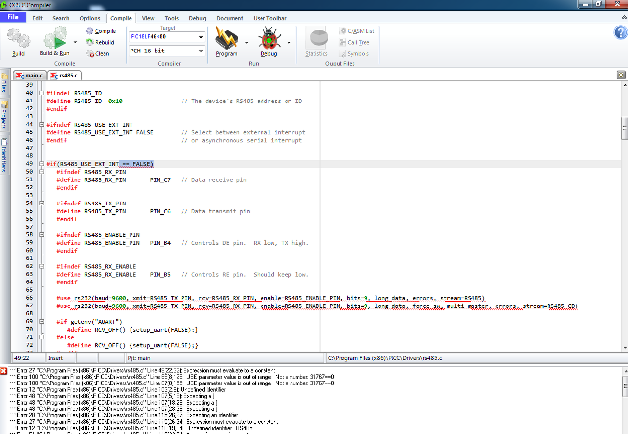

Na, első projekttel sikerült is kiakasztanom, rögtön, elsőre. Vagy én szúrtam el valamit, vagy kuka számomra a CCS is.
(#) zenetom válasza zenetom hozzászólására (») Feb 19, 2016 /
Najó, lehet nem dobom el ilyen hamar. A projektvarázsló rakja bele ezt a sort a header fájlba:
  1. #define RS485_USE_EXT_INT #define RS485_RX_PIN PIN_B1
Ezen akad ki a fordító az include-nál.
Ellenben az RS485 példaprogram lefordul rendesen (feltéve, hogy a varázslóban csak a PIC-et választom ki és a perifériákhoz nem nyúlok), MPLAB-ban is.
A hozzászólás módosítva: Feb 19, 2016
Na közben rájöttem, ...hát azért ez a CCS se hibátlan, de azért használható.
