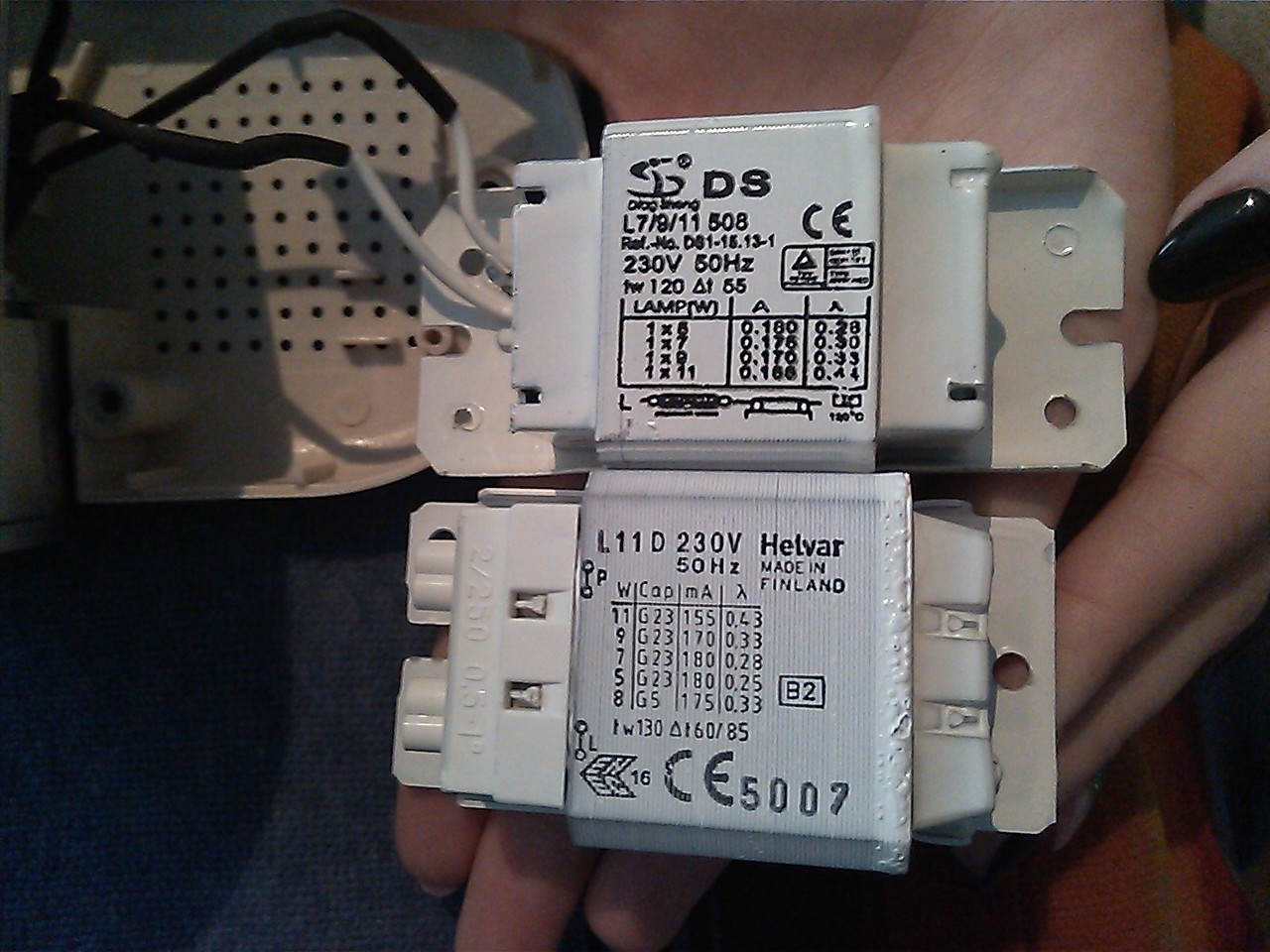

Ehhez a 9W-os UVB fénycsőhöz szeretnék elektronikus előtétet találni. Külföldi fórumon ezt ajánlották, de a cég nem tudja beszerezni, máshol pedig nem találom. Tudnátok linkelni konkrét típust (ne gagyi legyen az a lényeg), amivel nem fog melegedni, nem csökken az élettartalma, stb... Sajnos én nem értek hozzá ezért az építés kizárva.
(#) Tomi111 válasza punish3r hozzászólására (») Nov 11, 2015 /
Ehhez a típushoz nem való elektronikus előtét. A tokozásában benne van a gyárilag beépített kondenzátor és gyújtó. Hagyományos előtét való hozzá:
G23 fénycső leírás.
Hozzávaló fojtó
Elektronikus előtétről esetleg úgy használható, ha a két lába közti műanyag tokot óvatosan körbevágva kiveszed a gyújtót, így hozzáférsz a cső másik két kivezetéséhez is, és egy gyári 9W-os kompakt lámpa elektronikáját rákötöd. De szerintem nem érdemes. Ez tökéletes hagyományos fojtóval. Egyébkén amit ajánlottak is hagyományos induktív fojtó.

(#) Tomi111 válasza punish3r hozzászólására (») Nov 13, 2015 /
Üdv! Amit linkeltél lámpát, abban biztosan benne van a fojtó( a dugvillájánál vagy a talpában), csak kicseréled a csövet és kész.
(#) yulo5310 válasza Tomi111 hozzászólására (») Nov 13, 2015 /
Igen,csak a csövet kell cserélni. Én még 990.- Ft ért vettem anno(kb 5 éve) a monitorokhoz.
(#) punish3r válasza Tomi111 hozzászólására (») Nov 13, 2015 /
Köszi mindkettőtöknek. A külföldi fórumon ahol rátaláltam erre az egészre ott javasolták a cserét mert ami benn van nem egy minőségi darab. Ezek szerint semmit nem "nyerek" a másik fojtóval (amúgy már megrendeltem, ki is postázták), maradjon a gyári?
Nézz bele a lámpába, ha lehet. Ha egy fojtó van benne( vasmagos, mint egy trafó csak két kivezetéssel), akkor maradhat. Ugyanazt tudja, mint a másik. A külön fojtót úgyis valami dobozba kellene szerelni, ...érintésvédelem, melegszik üzem közben,...

(#) punish3r válasza Tomi111 hozzászólására (») Nov 21, 2015 /
Szia. Bocsi hogy eddig nem jelentkeztem csak most jött meg a lámpa.
A képen a felső a lámpában lévő fojtó (kínai lehet) az alsó pedig amit ajánlottatok. Adatai ugyan azok, csak minőségre nem tudom mennyire lehet gagyi...
(#) Zsolt 73 hozzászólása Nov 21, 2015 /
Szia ! Gyakorlatilag nincs különbség a két előtét között ! Én pikkelysömör kezelésére kvarclámpát használok,tökéletesen bevált.
