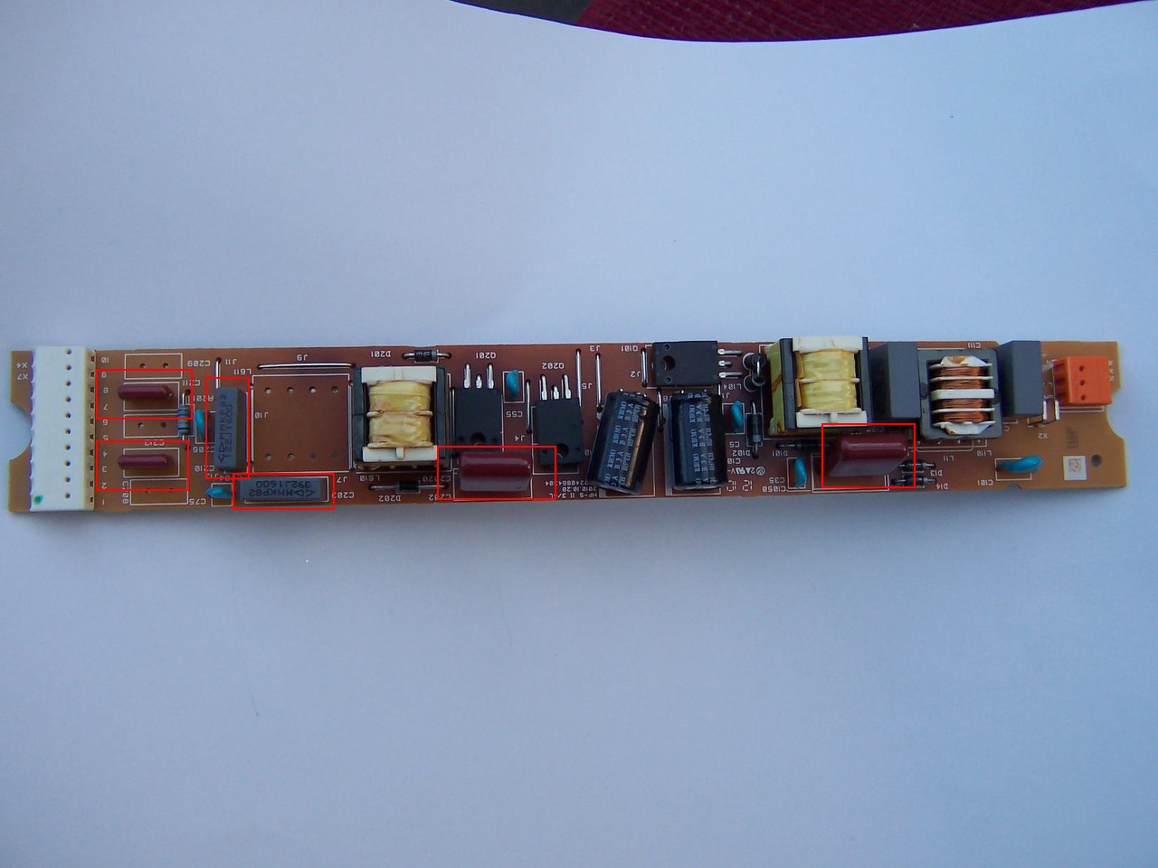

Adott egy egy ilyen fénycső előtét. Három db fénycsövet tud(na) működtetni. Felkapcsoláskor felvillannak a fénycsövek, majd elalszanak. Az új előtéttel tökéletesen működik. Több lámpatestben van ilyen probléma. Milyen alkatrésszel kezdjem a vizsgálgatást. Semmi külső jelről nem tudok meghibásodásra következtetni. A hozzászólás módosítva: Feb 3, 2017
Én a panel át vizsgálatával (szakadás, forrasztás hiba) és az általam a képen bekarikázott kondenzátorok vizsgálatával kezdeném a hibakeresését. A panelon látható fekete elszíneződések hőhatásra utalnak, így lehet a kondenzátorok veszettek a kapacitálásukból.
