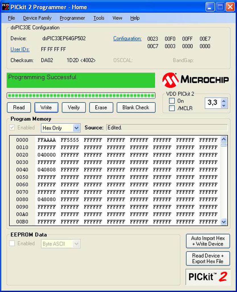

Ezt már a PICkit3 sem tudja az MpLabX IPE 3.20 alatt:
A hozzászólás módosítva: Jan 31, 2016
Miután megnéztem a HEX fájt, rájöttem, hogy a hex fájl végén ott a config, ezt eddig nem tudtam. A fordítóba a configot be lehet állítani, és ezt átveszi a pickit2, szóval rendben megy már a dolog.
