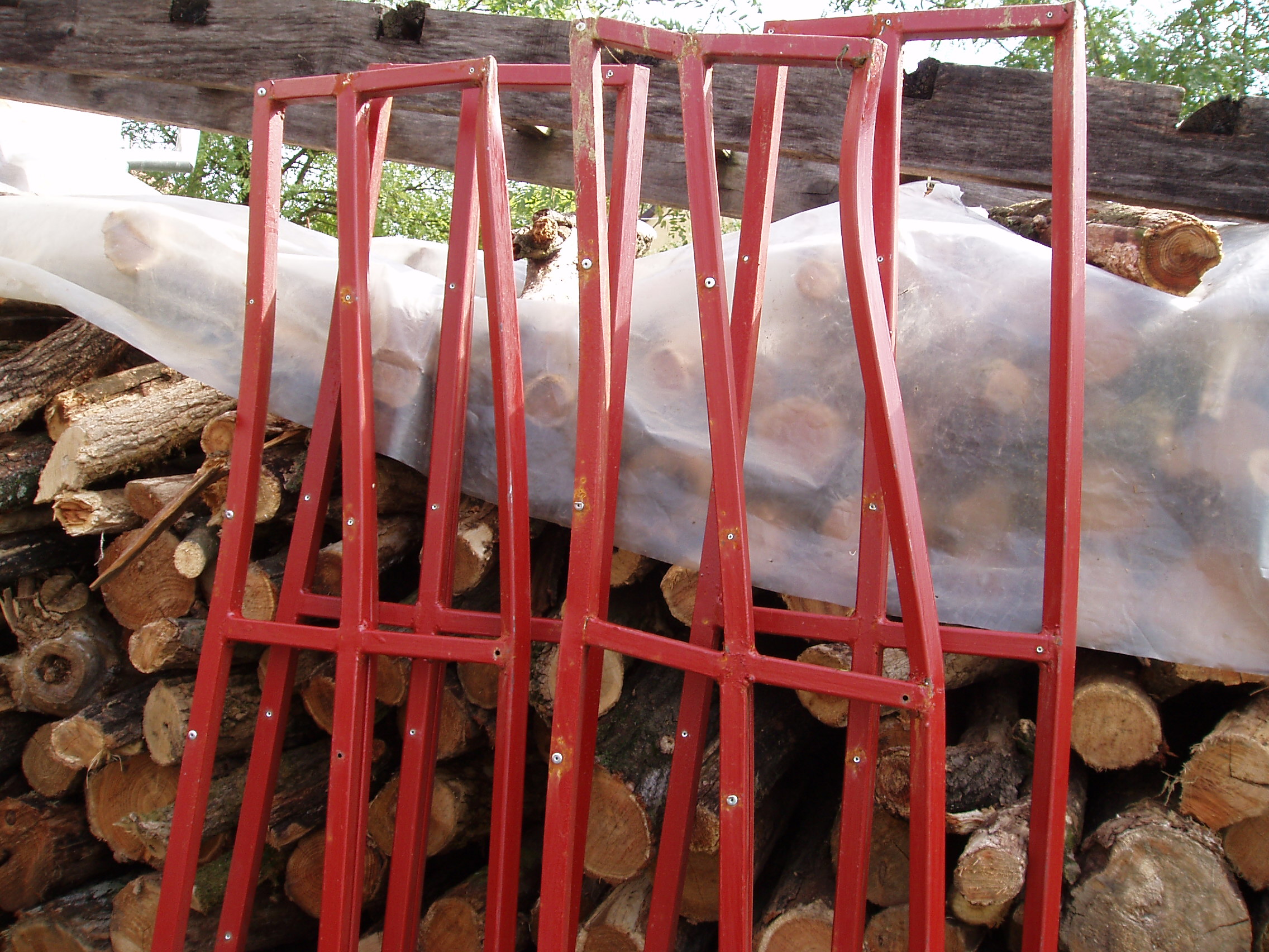

szia a kérdésedre minimáli csovázon üvegszál lapok de nem csak én hanem a barátaimis csinálták a femváz anyaga 10mm átméröjü csö 1mm falvastagság izometriás ezek a képek joklesznek?
csináltam még képet csak az a baj hogy fehérek a lapátok igy nemigazán látszodik a lapát iveltsége itt a kifordito is meg a csö méret
Nagyon korrektül megvan csinálva, de elég erős?
pl itt ez a 2 kép, ezen alu lemez borítás volt, és kicsit átrendezte a geometriáját a szelecske! A kifordító még nincs kész, ha jól láttam, mert azt vmi motor fogja elfordítani, nem?

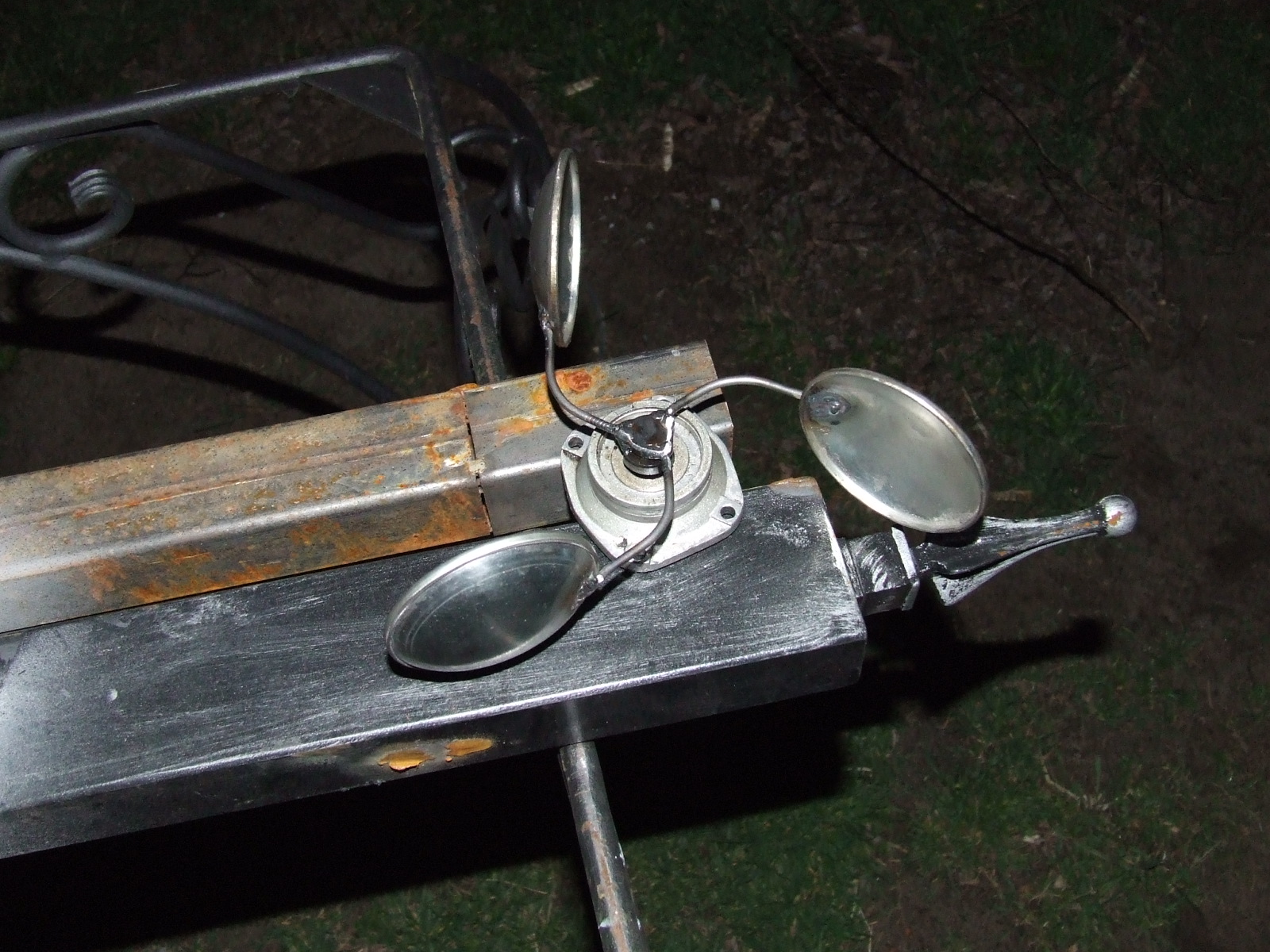

igen -- levélnehezék disztárgy stb a zélgép témakörben : szélsebesség mérő generátora. villog is róla néhány leed
A szélgenerátor épitök eggyik ,,,szarvashibája,,, ,amikor minden tökéletesen meglett épitve,hogy a lapátok igen közel kerülnek a tartó oszlophoz.Nagyon erös szélben az erös nyomás következtében hátrahajlanak a lapátok,és beleakadnak a tartó oszlopba,jó gyors forgás közben..... Az eredmény látható az általad mellékelt képen.És még valamit, ami nagyon fontos amikor szélgenerátort tervezel,ORKÁNRA tervezd.A szélnek bazi nagy ereje tud lenni.Külömben ezen a hibán én is átestem.A te lapátjaiddal meg különösen vigyázz mivel nagyon,de nagyon erösekSok kilowattra lettek tervezve.Nagyon erös szélben tonnákat mozgatnak meg.
No meg azért is érdemes távolabb rakni, mert kisebb lessz a zaj, minél közelebb van, annál jobban suhog, amikor elhalad a tartóoszlop mellett! Ennek csak az a hátránya, hogy erősebbre kell csinálni a lapát tartó tegelyt!
köszönöm a jotanácsot erre énis gondoltam a lapátok elfordulnak nagy szélben, de még igyis fog maradni hej böven méréseim szerint kb: 45-50cm a lapátok hátrahajlása teljesen szélre álitva 17cm , a lapát gyengeszélnél 7km/h 37fokra álbe , negyob szélnél kifordul 85fokra de tervezek bele egy kiforditot is ami kiforditya széliránybol amit már beszéltünk
