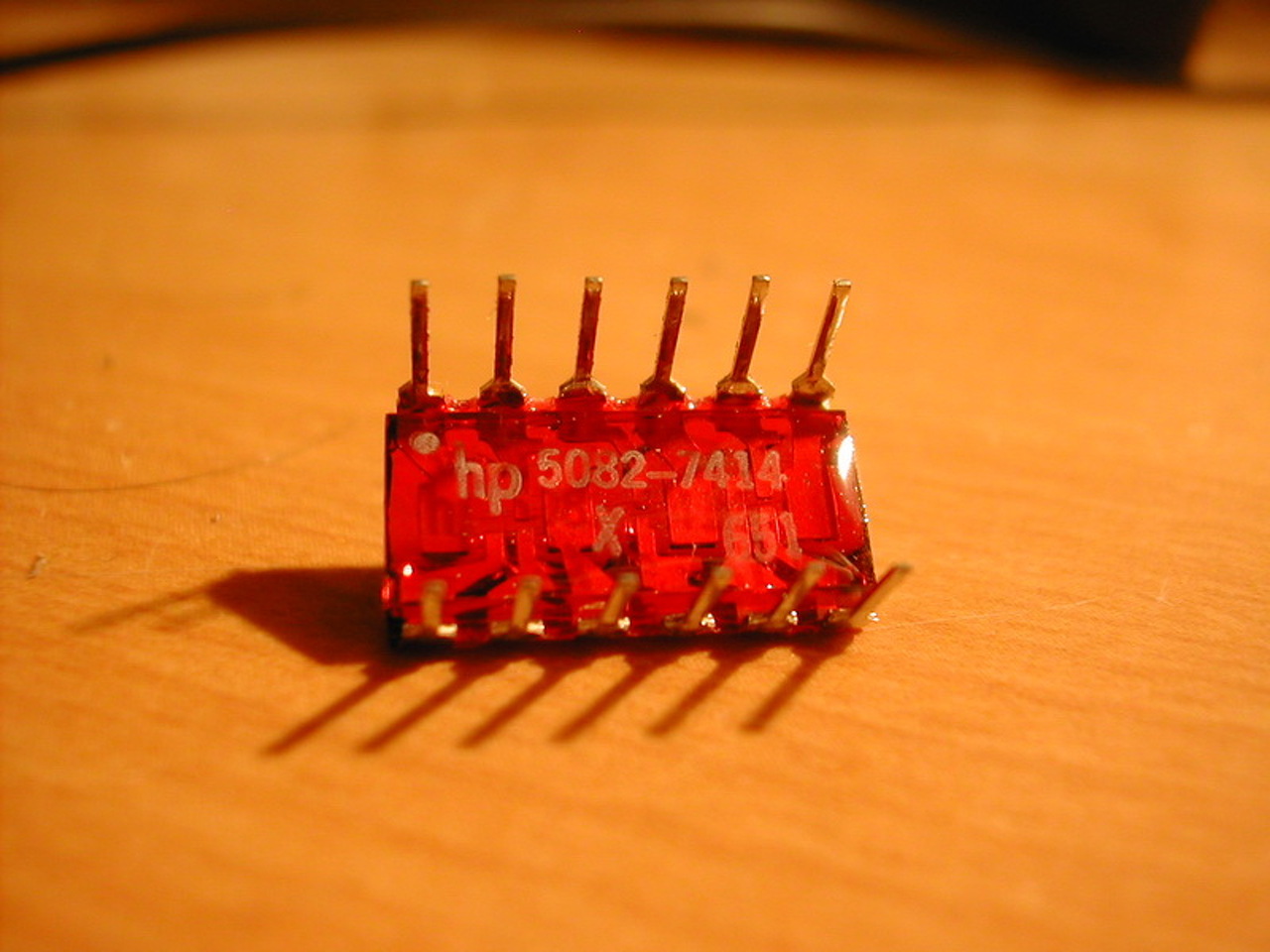

Majdnem ilyenem van, kéne építeni ebből is órát, nagyon jól nézne ki. HP5082-7414, 4 digites. 1976-ban már biztosan létezett, de nem tudom mikor kezdték ezeket forgalmazni. Több adatlapom is van róla, ebben az egyben találtam dátumot is.
Sok hasonlóval rendelkezem: 3db Hp-97 -ben és 1 db Hp-31E -ben van néhány, de nem visz rá a lélek, hogy kibontsan belőlük.
Én sem bontanám ki. Ezt még néhány társával évekkel ezelőtt vettem, használatlan.
A karóra programom jó hozzá, de ebben nincs tizedespont és nagyon picik a számok. Próbáltam az 5 digites változatát azzal valamivel jobban lehet órát készíteni, persze ha van hely 2 db-nak akkor nem probléma a 4 digites sem. Haj ha csak az 1976-os technikával rendelkeznénk
Lehet megépítem, most néztem a rajzod. Van ebben tizedespont, majd csinálok működés közbeni képet. A számok tényleg nagyon picik, de cserébe nagyon retro is. Hát igen, akkori technikával a karóra felejtős.

Akkor lenne gond, ha a másik verziója lenne. Mert volt olyan is, a 7404 végű aminek szintén van dp-ja, csak épp nem a digit alatt jobbra, hanem benne a digitben, a jobb alsó és az alsó szegmens találkozásánál. Mert akkor a dp egy teljes digit helyét elvenné.
Érdekesség: Amit feltettem fényképet látszik is, hogy az a LEDchip is rajta van, csak nincs bekötve gyárilag. Első kép utolsó két digitjénél látszik a legjobban. (A mikroszkópos makro pont nem arról a részről készült.) szerk: már úgy értettem, hogy akkori technológiával házilag lett volna felejtős. Amúgy nagyon tetszik! Működik? A hozzászólás módosítva: Ápr 26, 2014
Valami ilyesmi lenne. (Ebből a belsőből 2 van nekem egy működik, egy pedig sajnos szakadt, nem megy minden szegmens és digit, erről készült a kép)
