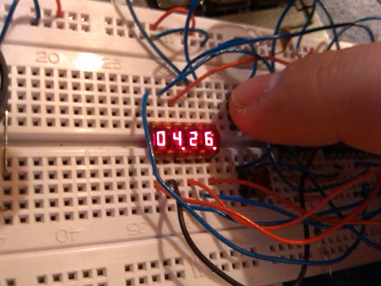

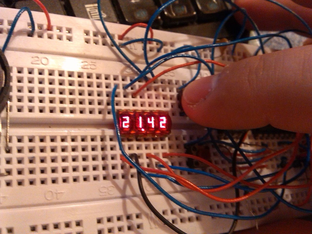

Nagyon szépen köszönöm mindenkinek a tanácsokat a probléma megoldódott!!!
Bekapcsolás 2mS, 100uS a kikapcsolás! ![]()
Ilyen lett kifogástalan a működés!!

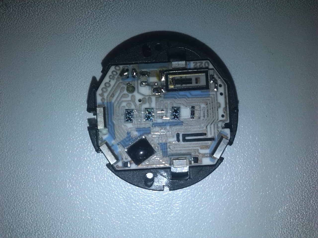

Üdvözlők mindenkit ! Van egy LC 02 digitális órám ,a 10 -es perc .nél két szegmens nem gyújt ki ,így furcsán mutatja az időt ! milyen problémája lehet ? az ic ami benne van : CL 8560 tip ! Köszönöm a segítséget ! Mellékelt fotón ábrázoltam a rossz szegmenset !
