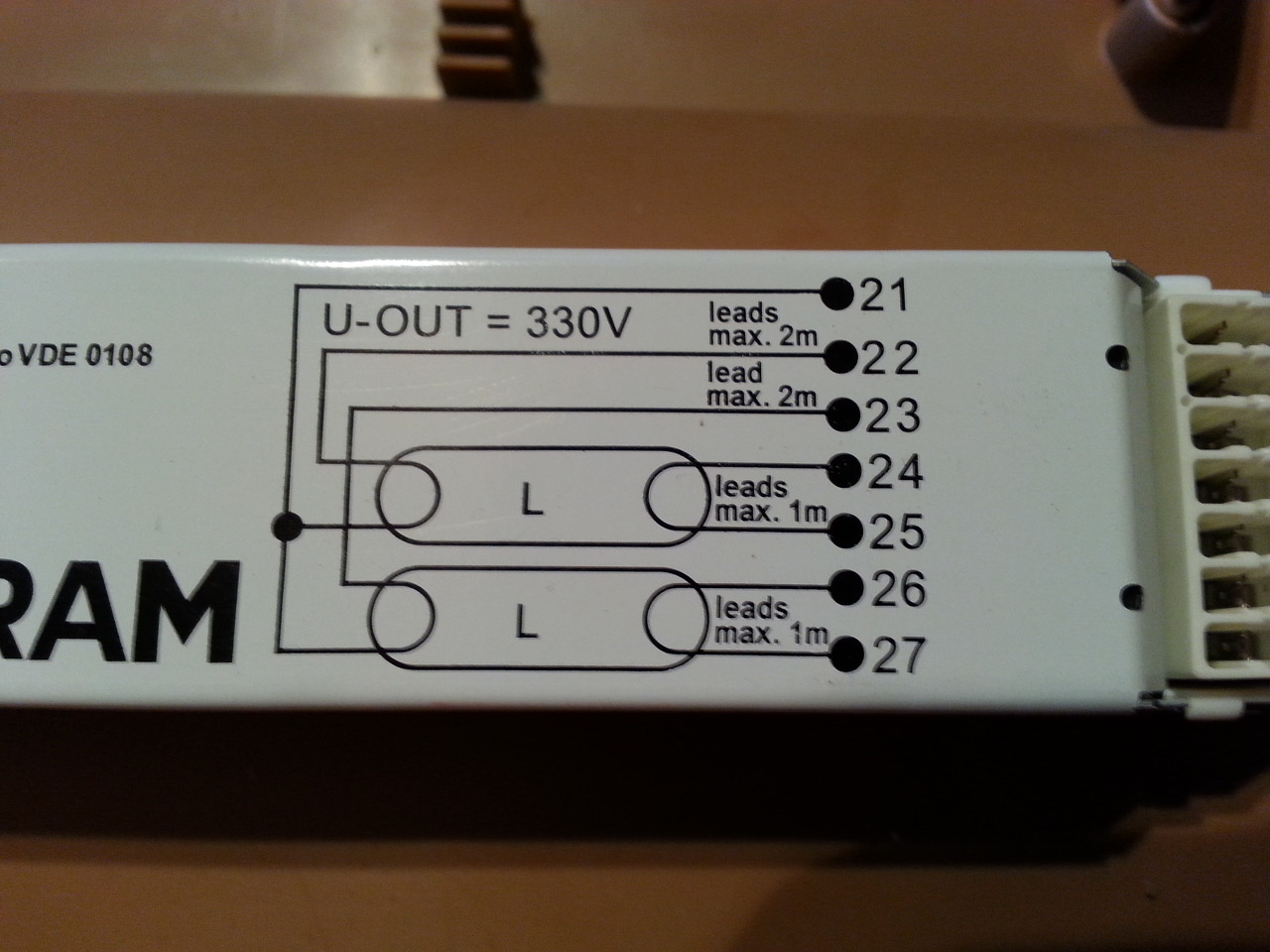

Adott egy 11W-os 2G7 kompakt fénycső. Egy ilyen előtétet szeretnék hozzá használni: 8-16W Ballast Bekötés hogy lenne a jó? Mit hova kössek? Esetleg így ahogy a 2. képen van? A hozzászólás módosítva: Dec 2, 2014
Úgy, ahogyan a második képen van.

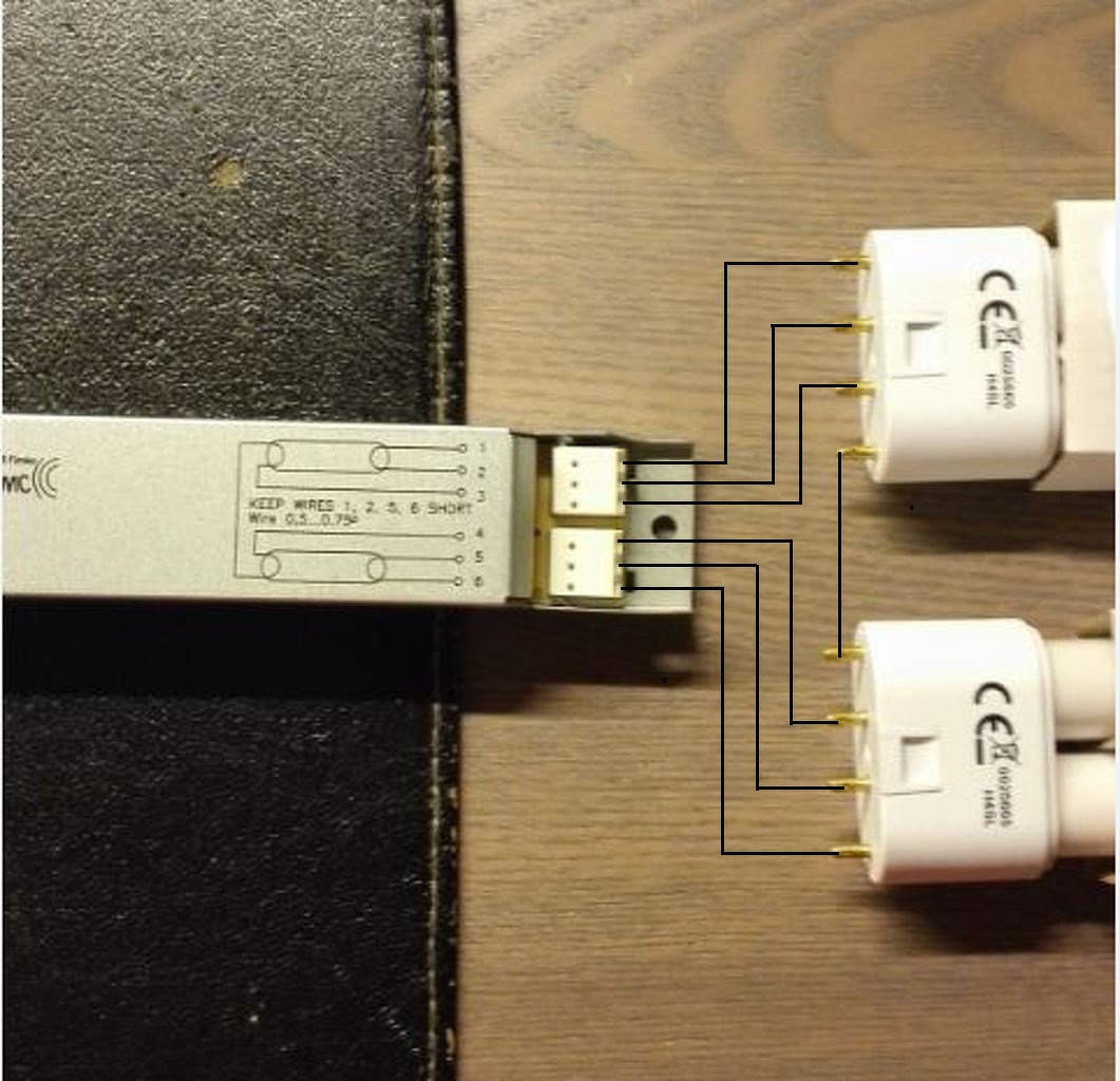

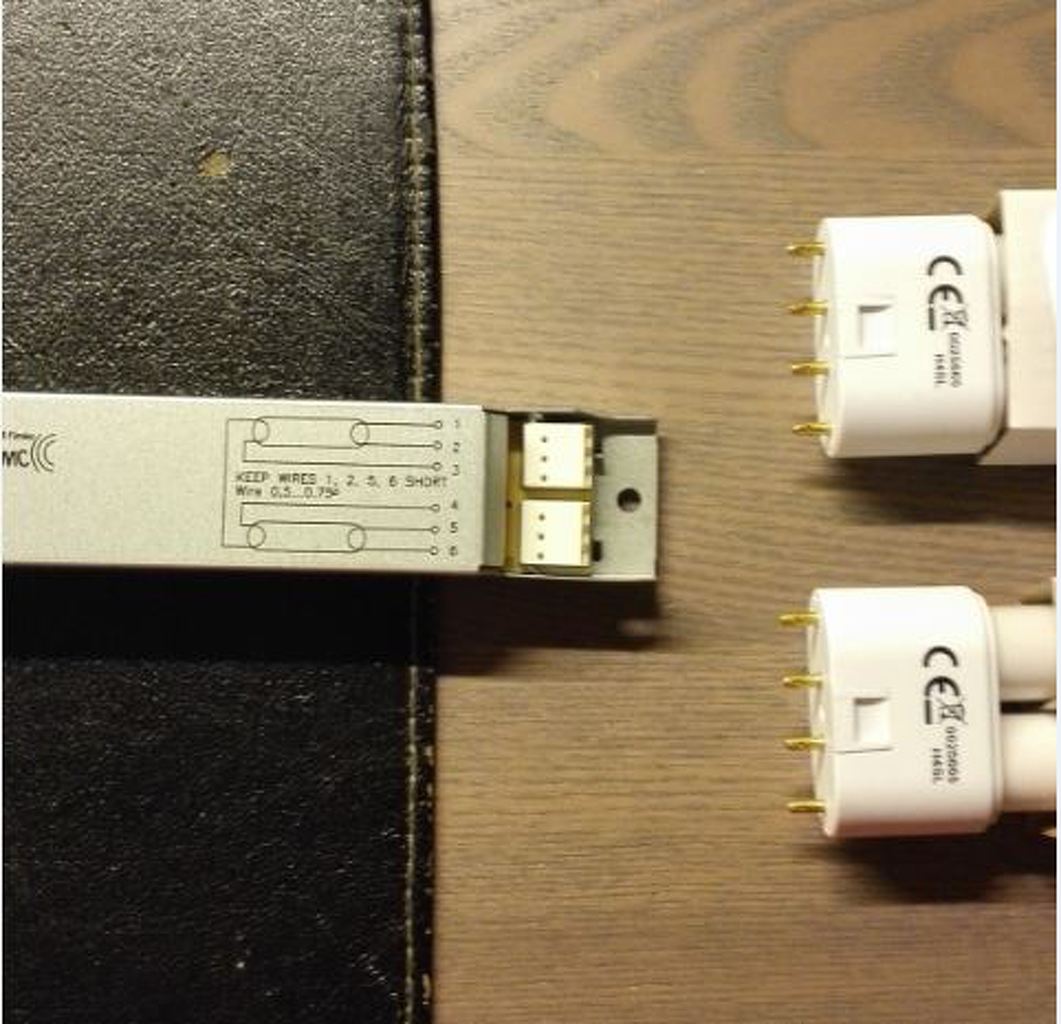

Sziasztok! Valaki összekötözgeti nekem gyorsan hogy miként kössem be ezeket?
Szia! Csak mert jó kedvem van. A fénycső és az előtét teljesítményben, csőtípusban passzoljon!!
A vezetékek ne legyenek hosszúak! Az 1-es és 2-es vezeték egymással felcserélhető, ugyanígy az 5-ös és 6-os is egymással. A hozzászólás módosítva: Nov 4, 2015
Köszönöm a gyors választ!

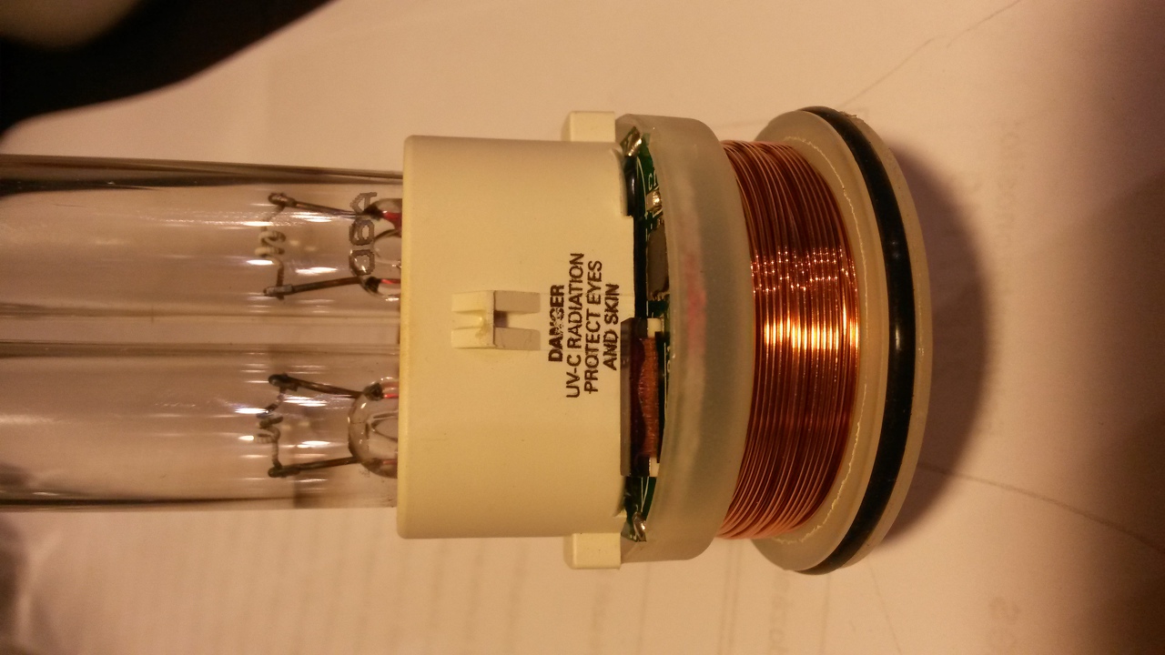

Adott egy UVC fénycsővel működő vízfertőtlenítő berendezés egyik oldala, fénycsővel, tekercsel stb. A csövön semmi adat a gyártóval, vagy teljesítménnyel kapcsolatban, hacsak nem a nyakán halványan látható 0,6A (de mekkora feszültség?) Vezeték nélküli technológia. A másik oldalról semmi információm nincs. A kérdésem, hogy lehetne kideríteni, hogy az adó oldalon milyen tekercset kellene használni, hogy működjön?

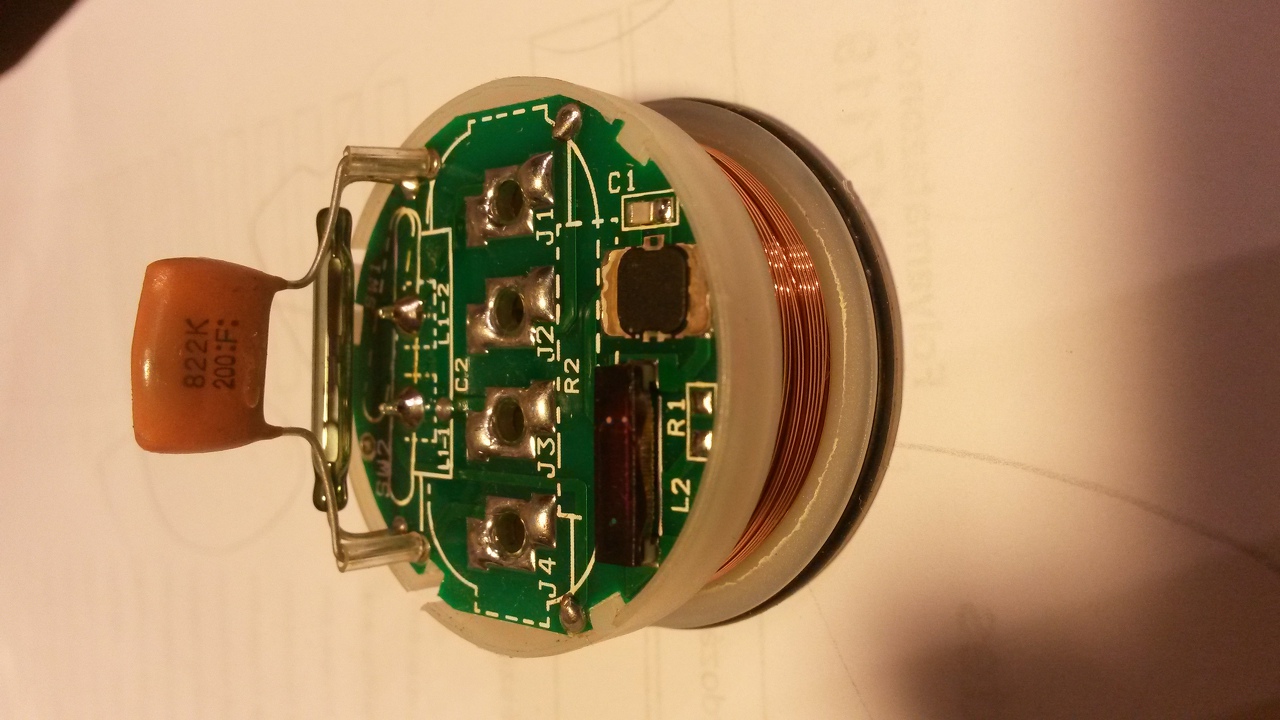

Sziasztok! Nekem hasonló gondom van műkörmös lámpával, de a páciens gondja éppen az volt, hogy megrendelt kínából 20 darab UV fénycsövet, csak azok elektronikus előtéthez valók, nincsen bennük gyújtó, csak egy kondenzátor, és nem működnek fojtóval. Tettem a készülékbe kompakt fénycső elektronikákat, amikkel gyönyörűen működik, de állítólag a fénycsövek gyengébben világítanak. Most már lehet kapni fojtótekercshez való lámpákat korlátlanul, és állítólag amolyan talán nem is lesz, alakítsam vissza a gépet. Szeretném megoldani a dolgot 2 darab 2 morzés kapcsolóval, amiknek a helye meg is van a gép elején, csak nem tudom, hogyan kellene őket bekötni, mert a fénycsőnek is 2 kivezetése van, még akkor is,ha kettesével sorban vannak, és a 230 Voltnak is, az előtétekben viszont még egy graetz is van, hogyan lehetne megoldani az elektronikus előtét-fojtótekercs átkapcsolást biztonságosan? Az a gondom, hogy a betáp és a fénycső oldal az már 4 darab kapcsoló, valamit viszont közösen kellene hagyni, hogy kettő morse kapcsolóval megoldható legyen az átkapcsolás. A mellékelt képen levőhöz hasonló elektronikákat tettem bele, de szeretném letudni a dolgot, ha a jövőben bármilyen lámpát kap, a kapcsolóval kiválaszthassa.

Jókor nézem a dátumot. Ha még olvasod: Ne vegyél a műkörmös UV lámpába LED-es csöveket! Azok csak pénz ellenőrzésre valók. Az elektronikus előtéteket is azért kellett kidobnom, mert azokkal gyengébben világítanak a fénycsövek. Az átkapcsolás nem megoldható, mert csak fojtóval lehet 2 fénycsövet sorba kapcsolni. Elektronikus előtéttel csak az egyik gyújt be, bármilyen teljesítményű is az, kevés a feszültség. Ha meg mindegyiknek külön van elektronikája, rengeteg érintkező kell az elektronikákat leválasztani a fénycsövekről, őket sorba kapcsolni, és a fojtót is kettesével eléjük kötni. Maradt végül, hogy vissza kellett alakítani gyárira, mert csak úgy a jó. Csak a fojtótekercses kivitel szárítja meg a körömlakkot, minden más gyenge.
