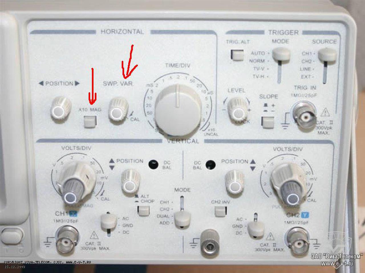

(#) etm hozzászólása Feb 28, 2016 /
Hello! Tud valaki segíteni abban,hogy az alábbi szkópon a pirossal jelölt gombok mire valók,és hogyan kell használni.A sárga nyillal jelölt érintkezőnél 2V,és 1 kHz van írva.
(#) etm válasza etm hozzászólására (») Feb 28, 2016 /
Azt hiszem a beállítással van kapcsolatban,de hogyan kell beállítani vele,és a szndát milyen álásba tegyem? x1,vagy x10 beálitáskor?
(#) kadarist válasza etm hozzászólására (») Feb 28, 2016 /
Az időalap hosszát (vízszintes csík) növeli tízszeresére (nagyítás). A másik az eltérítési sebesség finombeállítója és a cal állásban a nagy kapcsolóhoz írt érték az érvényes.
(#) nagym6 válasza etm hozzászólására (») Feb 28, 2016 /
Az "X10 MAG" benyomásra tízszeresére nyújtja vízszintes irányban a képet. Természetesen a "TIME/DIV" forgógomb beállítást át kell számolni, ha pld.: 10ms/DIV állásban van, akkor a képernyőn 10X nyújtásnál 1ms/DIV szerint kell számolnunk.
A"SWP.WAR" vízszintes eltérítés folyamatos állítása, két "TIME/DIV" állás között. Más szkópokon a "TIME/DIV" fokozatkapcsolóval egybeépítve, annak közepén szokott lenni.
Ennek eltekerése esetén a "TIME/DIV" kalibrált állások nem igazak, ezért ügyelni kell, hogy "CAL" állásba -végállás- legyen visszatekerve.
Sárga nyílnál mérőfej beállításhoz négyszögjel jön ki, 2V csúcstól-csúcsig, és 1Khz frekvenciájú.
Valamilyen osztással rendelkező mérőfejeknél kell kompenzációt beállítani. 1/10 osztású az elterjedt, ezt 1/10 osztás állásban rácsiptetni a kijövő négyszögre, és mérőfejen trimmer van, azzal tökéletes négyszögjelet kell beállítani. 1/1 osztásnál -nincs osztás- nem kell kompenzálni.
(#) etm hozzászólása Feb 29, 2016 /
Köszönöm a segítségeteket.A szkópot most vettem,és most ismerkedem ezzel a típussal. Nagyon praktikus,hogy a rajta lévő potikkal kívülről beálítható sok minden a pontos mérés érdekében. Nem kell bele nyúkálni.Mi a véleményetek erről a tipusról? MATRIX MOS 620 CH? és még egy kérdés! Mi a funkciójuk a " TRIG. ALT" , az " ALT/CHOP" , és a "CH2 INV" kapcsolóknak?

(#) pucuka válasza etm hozzászólására (») Feb 29, 2016 /
Az elektronkapcsolós kétsugaras szkópokban a két sugár közti váltás kétféle módon lehetséges. Az ALT/CHOP (alternate/chopper) ki tudod választani milyen üzemmódban dolgozzon az elektron kapcsoló. Az ALT üzemmódban először az egyik, majd a másik sugár fut le. Ezt akkor célszerű használni, ha az időalap rövid idejű, így nem zavaró a váltás. A CHOP üzemmódnál nagyobb frekvenciával történik az átkapcsolgatás, ezt lassú jelek vizsgálatánál célszerű alkalmazni, mert ott nem zavaró a kapcsolgatás. De ki is próbálhatod. A TRIG.ALT ennek megfelelően az ALT üzemmód váltogatásának külső szinkronozására szolgál.
A CH2 INV kapcsolóval meg tudod fordítani a Csatorna jelét, így ha egymásra húzod a két jelet, láthatod a különbséget, pl. asszimetrikus torzítás becslésére jó. (van olyan szkóp, ahol a két csatorna jelét össze lehet adni, ott a váltással a különbséget látod)

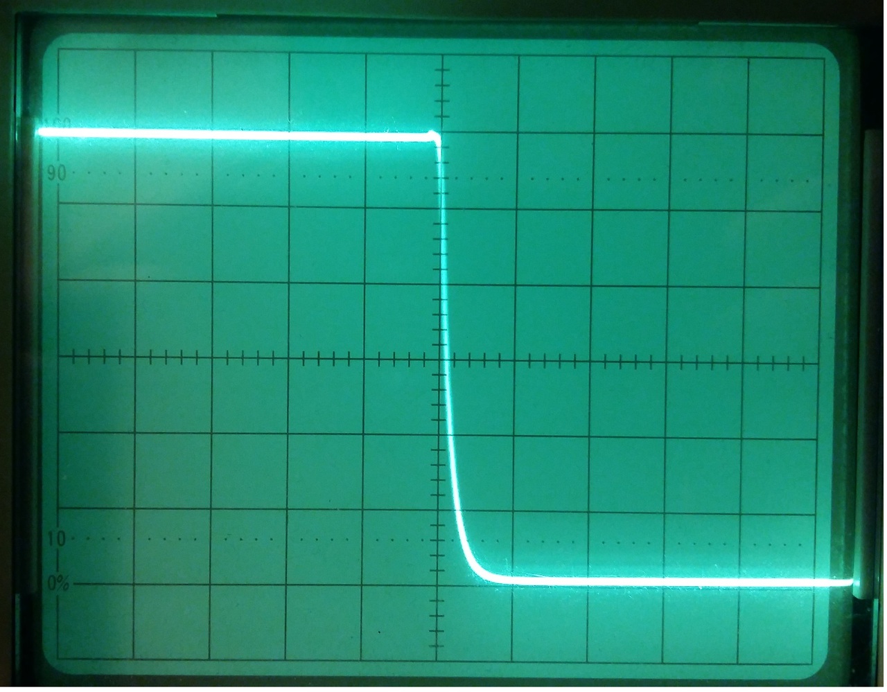

(#) kocsgab002 hozzászólása Márc 26, 2016 /
Méregetek az új analóg szkópommal, egyenlőre csak a belső kalibráló jelét. Az létezik, hogy annak a négyszög jelnek 1.75us a lefutási ideje? Ha van itt valakinek analóg szkópja, megtenné, hogy megméri?
Köszönöm szépen.

(#) pucuka válasza kocsgab002 hozzászólására (») Márc 26, 2016 /
Milyen szkópod van? A "jobb" szkópokban astabil oszcillátor van, ennél sokkal gyorsabbnak kéne lenni.
Megmértem, (nagy nehezen) EMG1568 800 ns körül. Azért nehezen, mert ehhez kétidőalpos szkóp kéne. Az 1 kHz körüli jelnél már elég nehéz ilyen rövid idejű felfutást mérni.
Nézd meg a kapcsolók állását is, rendesen el lehet tévedni.
(#) kocsgab002 válasza pucuka hozzászólására (») Márc 26, 2016 /
Szia.
Egy Hung Chang 6506 60MHz-es szkópom van. Mellékelek egy képet, hogy hogyan is mértem. Time/DIV 50us állásban, x tengely 10x nyújtás, az amplitúdót a 0 és 100%-hoz kalibráltam, és a 10 és 90% között olvastam le , am i kb 0.35 osztás Ahogy számoltam (50us/10)*0.35= 1,75usec
Jó a módszer? A kalibráló jel 1kHz, 5V, 10-es osztón keresztül mérem.

(#) kadarist válasza kocsgab002 hozzászólására (») Márc 26, 2016 /
Az osztód jól van kompenzálva? Nézd meg osztó nélkül, csak egy vezetékkel bekötve.
(#) kocsgab002 válasza kadarist hozzászólására (») Márc 26, 2016 /
Hajszál pontosan ugyan az a végeredmény.
Akkor vagy a négyszög lassú, vagy a hungcsang nem elég széles sávú.

(#) nagym6 válasza kocsgab002 hozzászólására (») Márc 27, 2016 /
Jó ez a négyszögjel, semmi köze nem kell legyen a szkóp sávszélességéhez, csak kizárólag a mérőfej kalíbráláshoz van, semmi máshoz. Tehát nem a szkóp felfutási sebességének méréséhez.
A 60MHz analóg szkópom -Hitachi- négyszögjele 0.8us fel-lefutású, miközben a szkóp Y csatorna átvitele tökéletesen teljesíti a 60MHz felfutási sebességet.
