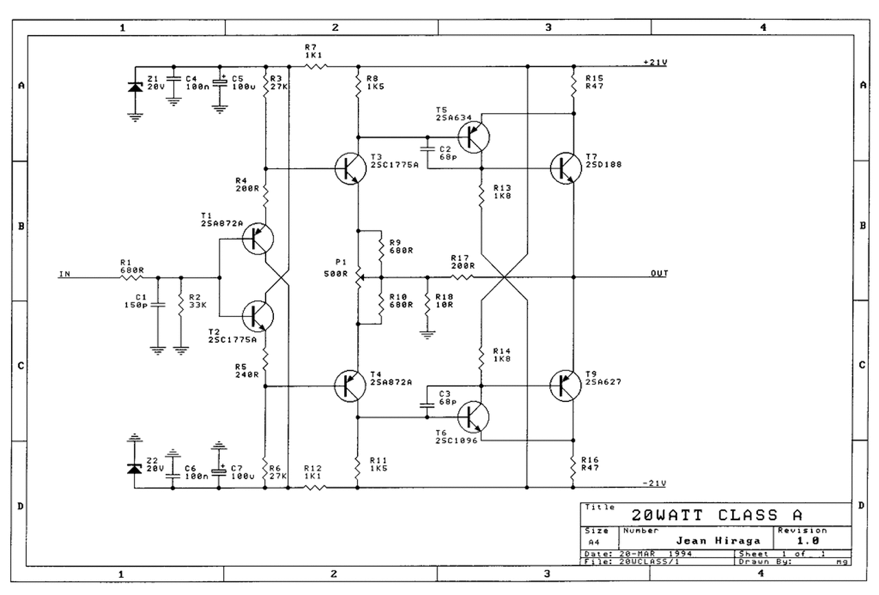

Szia. Mindket kapcsolas a 20W-os verzio csak az elson az eredeti felvezetok a masodikon pedig helyettesito tranzisztorokkal mivel az eredetiek szinte! beszerezhetetlenek. Az sc5200-as parost az audiodiyers oldalon elegge lehuzzak hangilag, hat probalgatni kell esetleg. Plussz az 5200-bol sok a hamisitvany ird be googleba hogy fake 2sc5200 es nezz szet a kepek kozott... sajnos. En a bontott regi darabokban jobban bizok. Vagy megeshet hogy rendelek en is netan meg kinabol is akar, de ekkor az adatlap szerint vegig merem a hfe karakterisztikat es kiderul hogy kidobtam e 4par kisjelu tranzisztorra 13ezer ft-ot...

Az MJ szeriabol a MJ1502# es parjaval erdemes probalkozni vegtranyoknak, az MJ15004 es MJ15004 nekem se jot be az MJE13034 & 35-el. BD139 es BD140 felejtsd el meghajtonak a class A-nal.
De a BC ket is mit kisjelu felvezetoket. Termeszetesen probalkozhatsz de a tapasztalataimal szeretnelek segiteni, a Hitachi kisjelu tranyoim mindig is voltak szoval nekem soha nem kelett probalkozzak massal de van olyan baratom aki probalkozott sokmindennel koztuk a BC550C es BC560C-vel es nagyon nagy csalodas. A Toshiba 2SC24##BL es tarsa neki nagyon tetszett. Bocs nemreg keltem fel es nem vagyok teljesen a kepbe de megegyszer csak segiteni szeretnek hogy ne koltekezz feleslegesen felvezetokre. Termeszetes hogy probaljuk parba valogatni igy tobbet koltunk ra. En nem ajanlom azt a modositott verziot ami a 13V diodat hasznalja az elejen. Nekem a 20V sokkal jobban bejott termeszetesen nem csak a dioda de nehany elenallas erteke is mas.

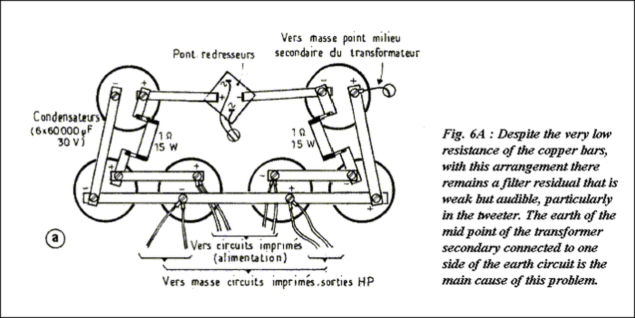

Oldalanként 2 x 40000µF szűrést használnák, 1000µF-os kondikból kirakva. Összesen tehát 160000uF. Mi a véleményetek?
A stabilizált tápnak mennyire van értelme? Mennyit dob a hangján?

(#) pisti89 válasza korponaiz hozzászólására (») Márc 26, 2016 /
Én kisebb elkókból építettem fel a sajátomban a tápot.
4*10.000uf+20*1.000µF egy tápágba és mindkét csatornának külön tápja van.
Tehát 16db 10.000µF és 80db 1.000uF
Szerintem jobban szól, mint mikor csak nagy kapacítású elkókból építettem fel.
Pedig ebbe még a RC szűrés is ki van hagyva, majd átalakítom még egy kicsit.
Szóval mivel a kondi fóliája fel van tekerve és mivel elég hosszú fóliábaól van, ezekenk is van induktivitásuk, párhuzamosan kötött induktivitások értéke "csökken" és ugye az L gátolja a változásokat, így belátható, hogy ha sok kondit használsz, aminek alacsony lesz az induktivitása akkor az nem fogja gátolni a hangzást.
Tehát megmarad a zene dinamikája is.
Bocsi, hogy kissé szájbarágósan fogolmaztam, de nekem csak így megy.
Már nem tudom melyik fórumtárs dícsérte kb 1 éve a stabilizást tápot, sose próbáltam, de szerintem azzal nem lesz jobb a hang, bár kérdés kinek mi tetszik.
A stabilizált táp gátolja a tápfesz behullámzását egy nagyobb energiájú mélyhangnál, ha nem tud behullámozni akkor vágja.
(Cintányérból indulok ki, ami lazán van felfüggesztve, hogy ne gátolja a hullámzó mozgást, ha azt szorosan rögzítenék, akkor hamarabb lecsengne a rezgés.)
Mivel nem túl drága összedobni egy stabilizált tápot, így azt mondanám próbáld ki és megtudod neked testzik-e. (csak próba erejéig, aztán ha jó csinálsz egy profibb tápot)
Remélem lehet éreni mire próbálok utalni.

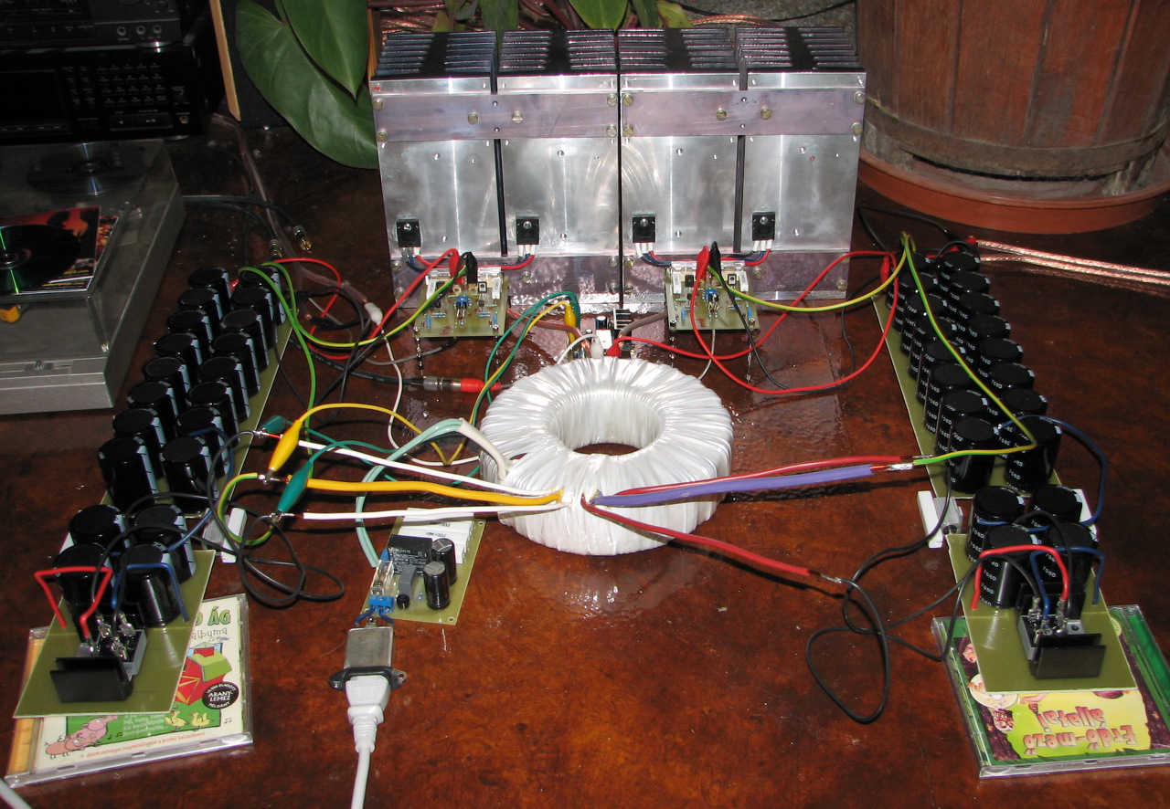

(#) hapro válasza pisti89 hozzászólására (») Márc 27, 2016 /
Nálam így néznek ki a kondik a nagyobbik verzióban. 40X22.000µF oldalanként. Ebben egy lehelletnyi búgás sincs.
Egészen egyszerű okból...mert ott volt menet a bordában. Ennél a bordánál nem kellett ilyennel foglalkoznom. 8kg/db nagyon vastag és nagyon nehéz. Már rég volt, de ha emlékeim nem csalnak, akkor 40-50 fokra így is fölkúszott a hőmérséklet. A kondikat olcsón szereztem be, az egész talán postával együtt (G-Luxon 22.000µF/25V) volt 20.000. Ez a 20W-os verzió, a 8W-osban nincs ennyi kondi nálam. Az így néz ki: Bővebben: Link
És csak a kicsi van bedobozolva, az ilyen: Bővebben: Link talán idén kész lesz a 20W-os dobozolása is.
